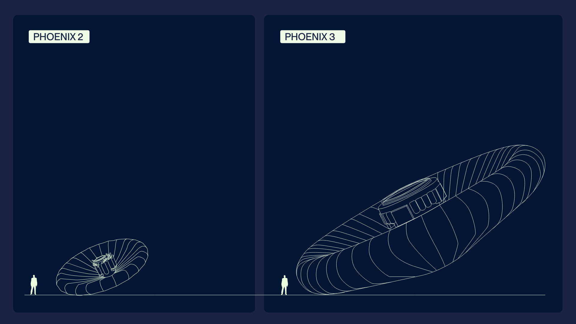

Phoenix 2 und Phoenix 3 im Maßstab (die Abmessungen beziehen sich auf den im Rahmen der Studie untersuchten Entwurf und stellen keine endgültige Auslegung dar)
Credit: ATMOS Space Cargo
„Die CDF-Studie hat zudem wichtige Abwägungen und Risiken identifiziert, die als Nächstes angegangen werden müssen, und bietet damit eine solide Ausgangsbasis für Phase A, in der sich ATMOS auf die Optimierung der Aerodynamik, der Stabilität und des thermischen Designs sowie auf die Verbesserung der Anflugmodellierung und -führung konzentrieren wird, um die Landegenauigkeit zu erhöhen“, fügt Daniela Lomanto von der Abteilung „Concurrent Engineering and Future Missions“ der ESA hinzu.
