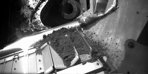

Nahaufnahme der teilweise geöffneten Öfen von TEGA.
(Bild: NASA/JPL – Caltech/University of Arizona)
Im TEGA-Instrument wurde mittlerweile ein mechanischer Fehler festgestellt. Nachdem sich nur eines der beiden Tore des ersten Ofens vollständig geöffnet hatte, öffneten sich beide Tore des nächsten Ofens nicht vollständig. Eine Untersuchung ergab, dass es zu mechanischen Problemen im Öffnungmechanismus von vier der acht Öfen kommen kann, so dass deren Nutzung nicht garantiert werden kann. Ursache scheint ein Fertigungsfehler zu sein. Simulationen am Boden haben ergeben, dass die beeinträchtigten Öfen befüllt werden können, wenn sich je ein Tor vollständig öffnet. Die verbliebenen vier voll funktionsfähigen Öfen sollen für Bodenproben mit Wassereis genutzt werden.
Außerdem wurde im TEGA-Instrument ein Kurzschluss erzeugt. Dieser scheint durch die mehrmalige und andauernde Aktivierung des Rüttlers zum Befüllen der Öfen ausgelöst worden zu sein, um die erste Bodenprobe in den ersten Ofen zu befördern. Das Problem wird weiter untersucht, um bei weiteren Arbeiten mit TEGA Probleme zu vermeiden.
