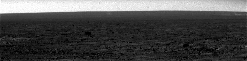

Im letzten Drittel der insgesamt 152 Sols andauernden Mission (“Sol” ist die Bezeichnung für einen synodischen Marstag, welcher mit einer Dauer von 24 Stunden, 39 Minuten und 35 Sekunden etwas länger ausfällt als ein Tag auf der Erde) konnten jeweils um die Mittagszeit herum mehrfach sogenannte “Dust Devils”, auf deutsch Staubteufel, beobachtet werden. Hierbei handelt es sich um mit Windhosen vergleichbare Mini-Tornados, wie sie im Laufe der letzten Jahre auch bereits von den beiden Marsrovern Spirit und Opportunity in der Nähe des Marsäquators fotografisch dokumentiert wurden. Einige der beobachteten Dust Devils passierten Phoenix in unmittelbarer Nähe mit Geschwindigkeiten von rund 10 Metern pro Sekunde. Dabei kam es zu kurzfristigen Abfällen des Luftdrucks um ein bis drei Pascal. Peter Taylor von der York University in Toronto/Kanada und Mitglied des wissenschaftlichen Teams der Mission sagte dazu, dass während der gesamten Mission Wirbelstrukturen in der Atmosphäre festgestellt werden konnten, welche in der Mittagszeit zu 20 bis 30sekündigen Abfällen des Luftdrucks führten. Mit einem zunehmenden Fortschreiten der Jahreszeit hin zum Herbst nahm deren Intensität permanent zu bis ihre Kraft schließlich ausreichte, den Staub vom Boden in die Luft zu wirbeln und die beobachteten Minitornados auszulösen.

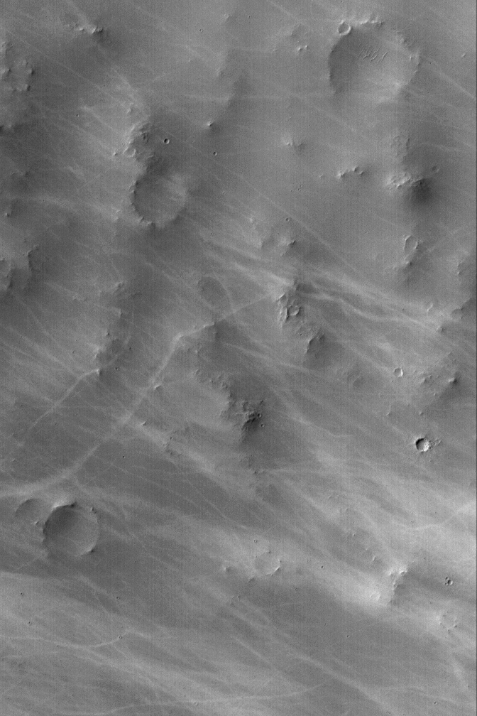

Das Auftreten solcher Staubteufel war bereits vor der Phoenix-Mission auch in den polaren Zonen bekannt, da Orbitaufnahmen verschiedener Marssonden die auf der Oberfläche hinterlassenen Spuren der Mini-Tornados dokumentieren konnten. Allerdings war es bis zu diesem Zeitpunkt nicht gelungen, die dortigen Staubteufel direkt abzubilden. Der entsprechende fotografische Nachweis gelang Phoenix erstmals am 9. September 2008, dem Sol 104 der Mission, um 11:16 lokaler Marszeit. Allerdings zeigte sich im weiteren Missionsverlauf auch, dass die direkt beobachteten polaren Staubteufel mit Durchmessern von lediglich zwei bis fünf Metern offensichtlich nicht die Dimensionen ihrer in Äquatornähe aktiven Pendants erreichen. Einige der dort unter anderem von der Mars Global Surveyor-Sonde der NASA direkt dokumentierten Staubteufel erreichten an ihrer Basis Durchmesser von ein bis zwei Kilometern und erhoben sich, so ließ sich aus der Länge der geworfenen Schatten berechnen, acht bis zehn Kilometer in die Höhe.
Allgemein zeigte es sich, dass der Wind in den Nächten relativ ruhig und durchgehend mit Geschwindigkeiten um die vier Meter pro Sekunde aus östlicher Richtung wehte. Im Verlauf des Tages variierten die Windgeschwindigkeiten dagegen zwischen einem und 12 Metern pro Sekunde und es traten zudem vermehrt Sturmböen auf. Auch die Windrichtung unterlag während der Marstage starken Schwankungen.

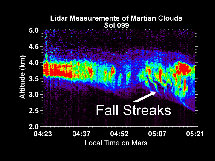

Mit dem jahreszeitlich bedingten Abfallen der nächtlichen Temperaturen konnte zudem mit fortschreitender Missionsdauer eine Zunahme der Luftfeuchtigkeit registriert werden. Ab etwa dem 80sten Tag der Mission wurde mit dem LIDAR die regelmäßige Bildung von Nebel bis in eine Höhe von etwa 700 Metern beobachtet. Ungefähr ab Sol 90 bildeten sich schließlich bei nächtlichen Tiefsttemperaturen von unter minus 84 Grad Celsius Wolken aus Wassereiskristallen. Dies geschah jeweils in der zweiten Nachthälfte in einer Höhe von etwa vier Kilometern über dem Boden. Später vielen aus diesen Wolken sogenannte Fallschleppen ab. Ähnliche Strukturen sind auch aus der irdischen Meteorologie bekannt und treten auf der Erde zum Beispiel im Zusammenhang mit Zirruswolken auf. Auf dem Mars entstehen sie durch anfangs in ihrer Größe anwachsende Wassereispartikel. Sobald diese Eiskristalle ein bestimmtes Gewicht erreicht haben, fallen sie ab. Es “schneit” Eiskristalle, welche langsam zum Boden hinabgleiten.
![](https://www.raumfahrer.net/wp-content/uploads/2021/01/schneefall_mars_lidar_phoenix_a.jpg)
(Bild: NASA, JPL-Caltech, University of Arizona, Canadian Space Agency)
In der nebenstehenden Grafik erkennt man für den Zeitraum zwischen 4:23 Uhr und etwa 4:45 Uhr eine relativ geschlossene Wolkendecke, welche sich in einer Höhe zwischen 3.500 und 4.000 Metern Höhe befindet. Ab etwa 5:00 Uhr bilden sich daraus die erwähnten Fallschleppen, welche auf Höhen von bis zu 2.500 Metern absinken. Die zu beobachtenden seitlichen Ausschläge der Schleppen resultieren aus einer in dieser Höhe um rund drei Kilometer pro Stunde höheren Windgeschwindigkeit als in den weiter oben gelegenen Atmosphärenschichten. Innerhalb einer Stunde sinken die Wolkenstrukturen um etwa einen Kilometer ab, bevor das Wassereis aufgrund der steigenden Temperaturen wieder zu Wasserdampf sublimiert. Aus dieser Absinkgeschwindigkeit konnten die mit der Auswertung der LIDAR-Daten beschäftigten Wissenschaftler eine durchschnittliche Größe der Eispartikel von etwa 70 Mikrometern ableiten. Die der Grafik zugrunde liegenden Daten wurden vom LIDAR-Instrument am 3. September 2008 (Sol 99 der Mission) aufgenommen.

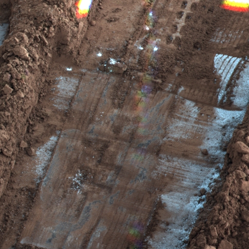

Während der mit dem LIDAR durchgeführten Messungen erfolgte eine Sublimation der Eispartikel, bevor diese den Boden erreichen konnten. Zu fortgeschrittener Jahreszeit ist allerdings zu erwarten, dass diese Kristalle bei entsprechend tieferen Temperaturen den Boden erreichen und sich dann als Wassereis auf der Oberfläche ablagern. “Vor der Phoenix-Mission”, so James Whiteway, welcher ebenfalls am der York University tätig und für die entsprechenden LIDAR-Messungen verantwortlich ist, “waren wir uns nicht sicher, ob es auf dem Mars überhaupt irgendwelche Niederschläge gibt. Im Winter breitet sich das nordpolare Eis zwar bis über den Landeplatz von Phoenix aus. Wie das Wasser aber aus der Atmosphäre auf den Boden gelangt, war bislang unklar. Jetzt wissen wir, dass es dort schneit, und dass dieser Schneefall ein Teil des marsianischen Wasserkreislaufs darstellt.” Im Laufe der Nacht wandelt sich der Wasserdampf zu Wassereis, was zu einem Verminderung des Luftdrucks führt. In der zweiten Nachthälfte gelangt das Eis auf die Oberfläche und sublimiert dort am nächsten Morgen bei wieder ansteigenden Tagestemperaturen. Der Wasserdampf wird anschließend umgehend in der Atmosphäre verteilt, bevor der Zyklus in der folgenden Nacht erneut einsetzt.
![](https://www.raumfahrer.net/wp-content/uploads/2021/01/bodenfrost_winkies_phoenix_-sol_-151_a.jpg)
(Bild: NASA, JPL-Caltech, University of Arizona, Texas A&M University)
