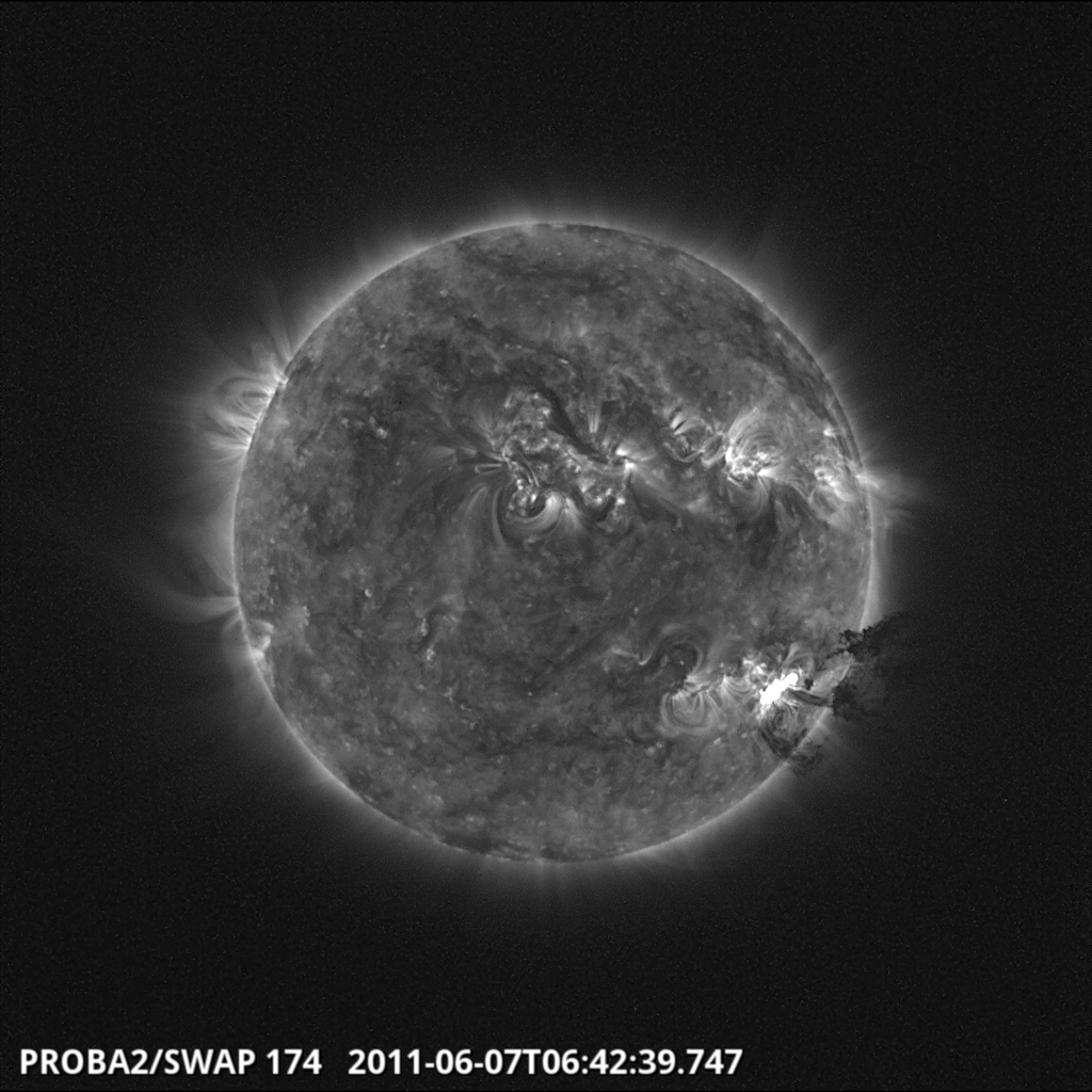

Die Sonneneruption vom 7. Juni 2011
(Bilder: SWAP/ROB)

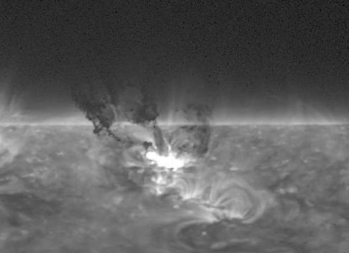

Zum gleichen Zeitpunkt konnte ein Detektorsystem mit der Bezeichnung SWAP für Sun watcher using APS detectors and image processing die spektakuläre Erruption, bei der große Massen hochenergetischer Teilchen und superheisses Plasma von der Sonne aufsteigen, in Bildern festhalten. Das hoch geschleuderte Plasma war vergleichsweise kalt, weshalb es im Arbeitsbereich von SWAP im extremen Ultravioletten relativ dunkel erscheint.

Ein großer Teil des empor getragenen Materials fiel zurück auf die Sonne und wurde dabei möglicherweise an einigen Stellen wieder aufgeheizt, was angesichts der teilweise helleren Darstellung des Plasmas in der Nähe der Oberfläche plausibel erscheint. Insgesamt korreliert das zurückfallende Plasma mit einem zu diesem Zeitpunkt festgestellten Abfall der durch SWAP erfassten Intensität.
