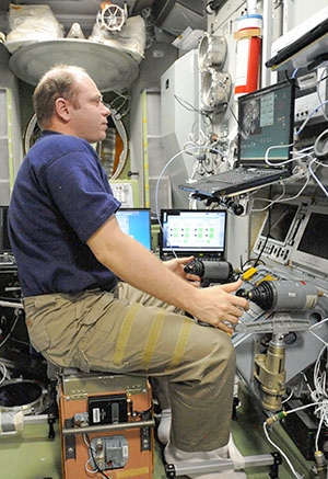

Oleg Kotow bei einem Trainingslauf an der TORU-Steuerung. (Bild: NASA)

Danach schaltete die Software aus bisher unbekanntem Grund auf den Modus “Position halten” um. Als man dies erkannt hatte, übernahm Oleg Kotow aus dem Inneren der Station die Kontrolle über das anfliegende Raumschiff. Dazu existiert eine TORU für Телеоператорный Режим Управления (deutsch etwa so viel wie Schaltpult für Teleoperationen) Einrichtung, mit der man die Operationen des Raumschiffs über zwei Steuerhebel ähnlich wie bei einem Computerspiel kontrollieren kann.
Mit hoher Präzision erfolgte dann die Ankopplung gegen 23.30 Uhr MEZ, nur etwa 3 Minuten später als geplant. An den zurückliegenden Tagen hatte Kotow diesen Vorgang zuvor noch einmal trainiert. Mit den beiden Joysticks steuert man nicht nur die Vorwärts-rückwärts-Bewegung sowie die Korrektur von Links-rechts- bzw. Oberhalb-unterhalb-Abweichungen sondern es werden auch die Winkel der Fluglage eingestellt. Zum einen muss das Raumschiff so ausgerichtet werden, dass die Längsachse des Raumschiffs mit der der Station übereinstimmt, zum zweiten muss auch der Winkel, den die Solarzellen zur Station einnehmen eingehalten werden, insgesamt betrifft die Fluglage drei verschiedene Drehachsen. Zudem muss man darauf achten, dass man in der Querrichtung eine Geschwindigkeit von etwa Null hat und diese in Längsrichtung bei etwa 20 cm/s liegt.
