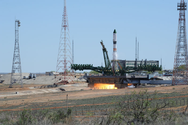

RSC Energia
Der Start des Raumfrachters an Bord einer Sojus-Rakete am 28.04.2015.
(Bild: RSC Energia)
Um 09:09:50 MESZ startete ein russischer Versorgungsfrachter von Startpad 31/6 des russischen Weltraumbahnhofs Baikonur routinemäßig zur ISS, um diese mit Versorgungsgütern für die Crew und Treibstoff zu versorgen. Der Start verlief zunächst ereignislos, das Arbeitstier der russischen Raumfahrt, die Sojus, mit mittlerweile mehr als 1600 erfolgreichen Starts, arbeitete zunächst einwandfrei. Dabei handelte es sich um den zweiten Start eines Progress-Frachters an Bord einer Sojus 2.1a, bisher waren diese Versorgungsschiffe an Bord der älteren Sojus-U gestartet. Kurz vor der Trennung des Raumfrachters Progress-M 27M von seiner Startrakete deuteten sich jedoch erste Probleme an: Die russische Bodenkontrolle konnte nicht wie gewohnt mit dem Raumfrachter Funkkontakt herstellen. Schnell war klar, dass ein Docking mit der ISS sechs Stunden nach dem Start nicht möglich war, da dies erfordert, dass man direkt nach dem Start mit den nötigen “Orbit-Adjustment-Burns”, so genannten Delta-V-Burns, beginnt, um den Orbit der Progress, der nach dem Einschuss noch sehr niedrig ist, durch mehrere Zündungen der Steuerungstriebwerke an die Bahn der ISS anzupassen. Aus diesem Grunde wich man nun zu dem alten Muster, dem Docking mit der ISS nach 2 Tagen, aus.

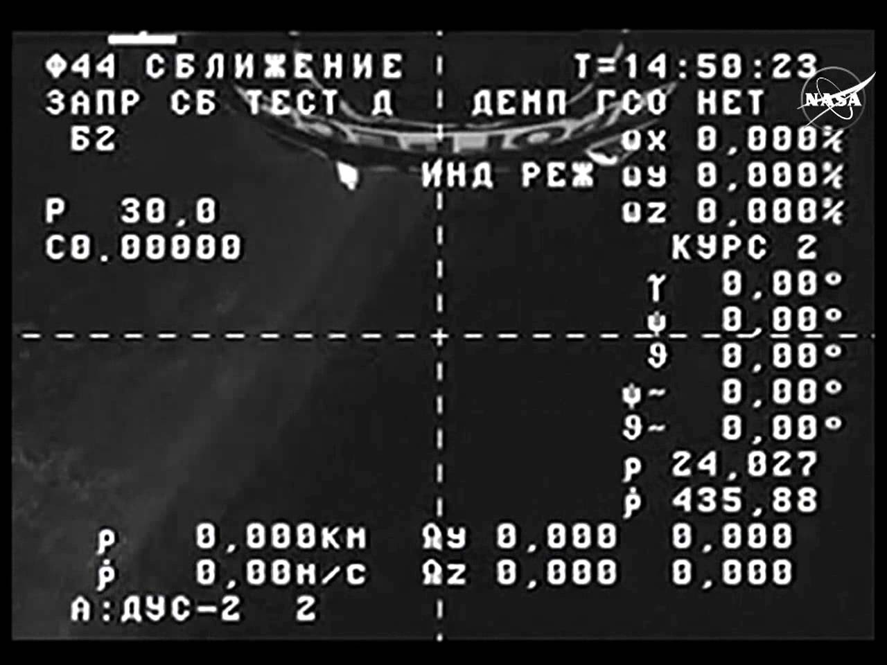

Roscosmos
Ein Bild aus dem Telemetrievideo der Progress.
(Bild: Roscosmos)
Die empfangenen Telemetrie- und Onboard-Videodaten zeigten, dass das Problem weit größer war als zunächst angenommen. So “taumelte” das Raumschiff förmlich im All, wobei es sich mit bis zu 20 Umdrehungen pro Minute um die eigene Achse drehte (Video). Dies zeigten später auch Teleskopaufnahmen, die stetige Helligkeitsschwankungen auf dem Kurs des Raumschiffs zeigten – ein klares Signal dafür, dass mal besser, mal schlechter reflektierende Teile der Erde zugewandt waren. Gleichzeitig war das Apogäum mit 278 km deutlich zu hoch, nominal wären etwa 240 km. Zudem ist für einen Progress-Frachter vorgeschrieben, dass er binnen 30 Stunden nach dem Aussetzen Maßnahmen zur Erhaltung des Orbits ergreifen muss, sonst genügt die Restatmosphäre, um einen vorzeitigen Wiedereintritt zu erzwingen. In den folgenden zwei Tagen wurde noch versucht, das Raumschiff mit etwa 30 kg Resttreibstoff wieder zu stabilisieren, dann wurde es auch von offizieller Seite als verloren eingestuft.

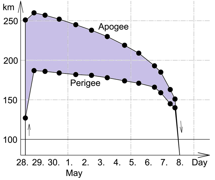

Wikipedia, User Martin Jediny
Die Entwicklung von Perigäum und Apogäum der Bahn von Progress M-27M.
(Bild: Wikipedia, User Martin Jediny)
Absturzpanik?
Da sich Modellierungen eines Wiedereintritts mit teils unbekannten Bahnparametern als äußerst ungenau erweisen, lagen die Vorhersagen für den Absturz zwischen dem 8. und dem 11. Mai. Ein Absturzgebiet konnte daher, trotz vieler Falschmeldungen in den Massenmedien, auch bis 12 Stunden vor Wiedereintritt nicht bestimmt werden, welcher schließlich am 8. Mai um 4:20 MESZ stattfand. Der Absturzort lag schließlich westlich der südchilenischen Küste, wobei einige schwere Trümmer wie der Docking Adapter auch bis kurz vor die Falklandinseln gekommen sein könnten. Bisher gab es jedoch noch keine Meldungen über Trümmerfunde.

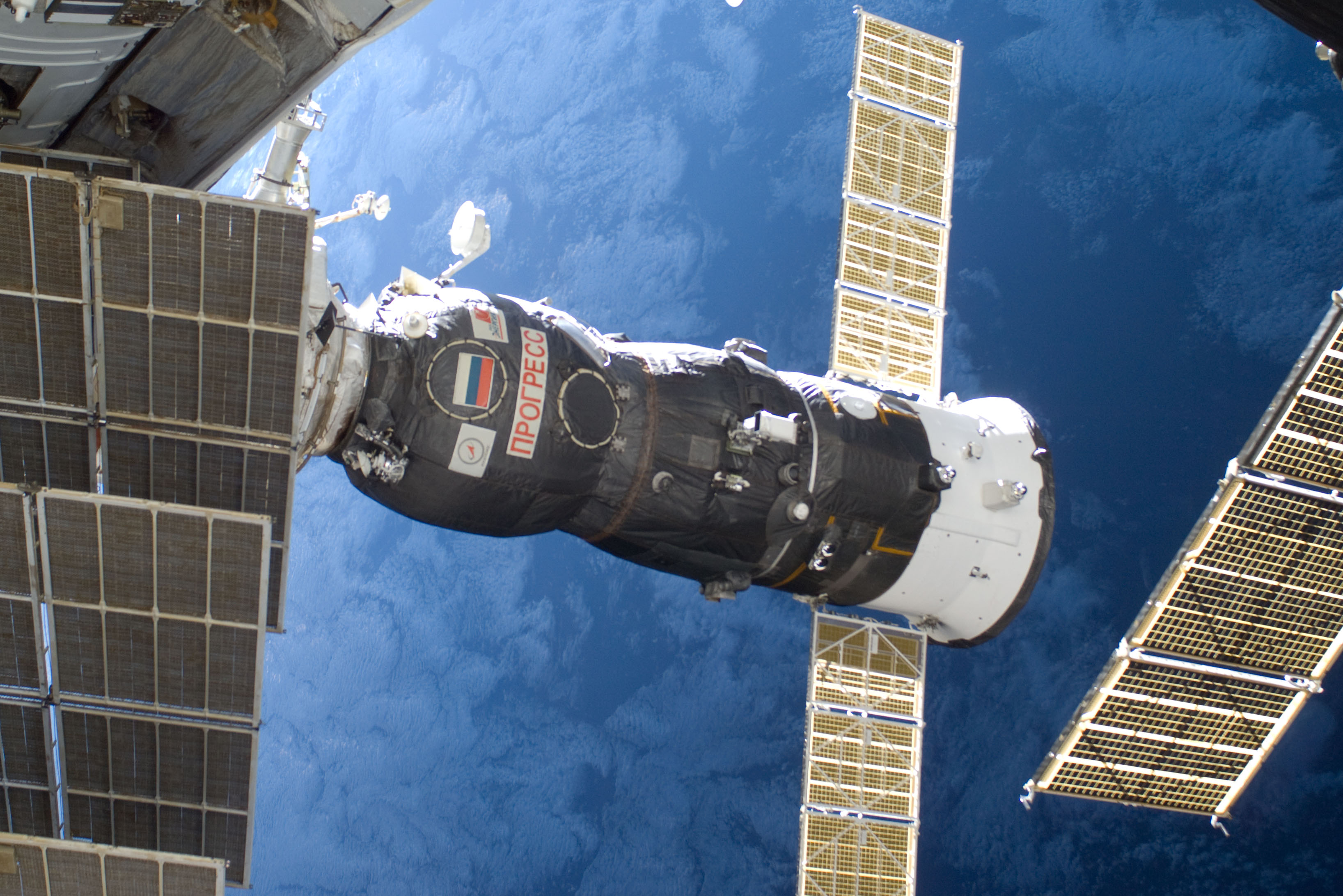

NASA
Progress M-03M an der ISS, fotografiert vom Space Shuttle Atlantis.
Eines, wie gehabt, an Knotenpunkt 2 “Harmony” (nadir) und das zweite dort, wo sich bisher das PMM Leonardo befunden hat. Nur dort können US-Frachschiffe an der ISS anlegen, da sie nicht, wie ihr russisches Äquivalent einen aktiven Docking-Stutzen besitzen, sondern nur eine passive Luke, genannt CBM (common berthing mechanism), was erfordert, das Frachtschiff aus 30 Metern Entfernung von der ISS mit dem ISS-Robotikarm SSRMS einzufangen und dann langsam an den Kopplungsstutzen heranzuführen. Dies hat den Vorteil, dass durch die größeren CBM-Luken auch sperrige Fracht passt, die durch die kleinen, jedoch aktiv dockbaren Luken, nicht passen.
