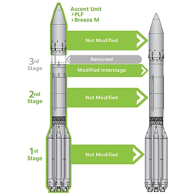

Die 2016 bekannt gewordenen Pläne sahen vor, dass bei der Proton Medium als zweite Stufe die in bisher üblichen Proton-Raketen als dritte Stufe verwendete in verlängerter Version zum Einsatz kommen sollte, Raumfahrer.net berichtete. Jetzt ist vorgesehen, die originale zweite Stufe auch bei der Proton Medium unverändert als zweite Stufe zu benutzen. Darüber hinaus wird bei der Proton Medium den neuen Plänen zufolge auch keine modifizierte, verlängerte erste Stufe zum Einsatz kommen.
Beide Änderungen sollen die erwartete Leistung der Trägerrakete (Satellit der 5-Tonnen-Klasse in einen Geotransferorbit mit einer Geschwindigkeitsdifferenz zum Geostationären Orbit von 1,5 km/s) nicht ändern, bezieht man sich auf vorliegende Infographiken. Der Autor nimmt an, dass die Änderungen maßgeblich zu einer Verkürzung der erforderlichen Entwicklungszeit beitragen sollen. Der International Launch Service (ILS), der voraussichtlich exklusive Vermarkter der Proton Medium, hatte am 7. März 2017 mitgeteilt, dass man mit einem Einsatz der Proton Medium ab 2018 rechne.
