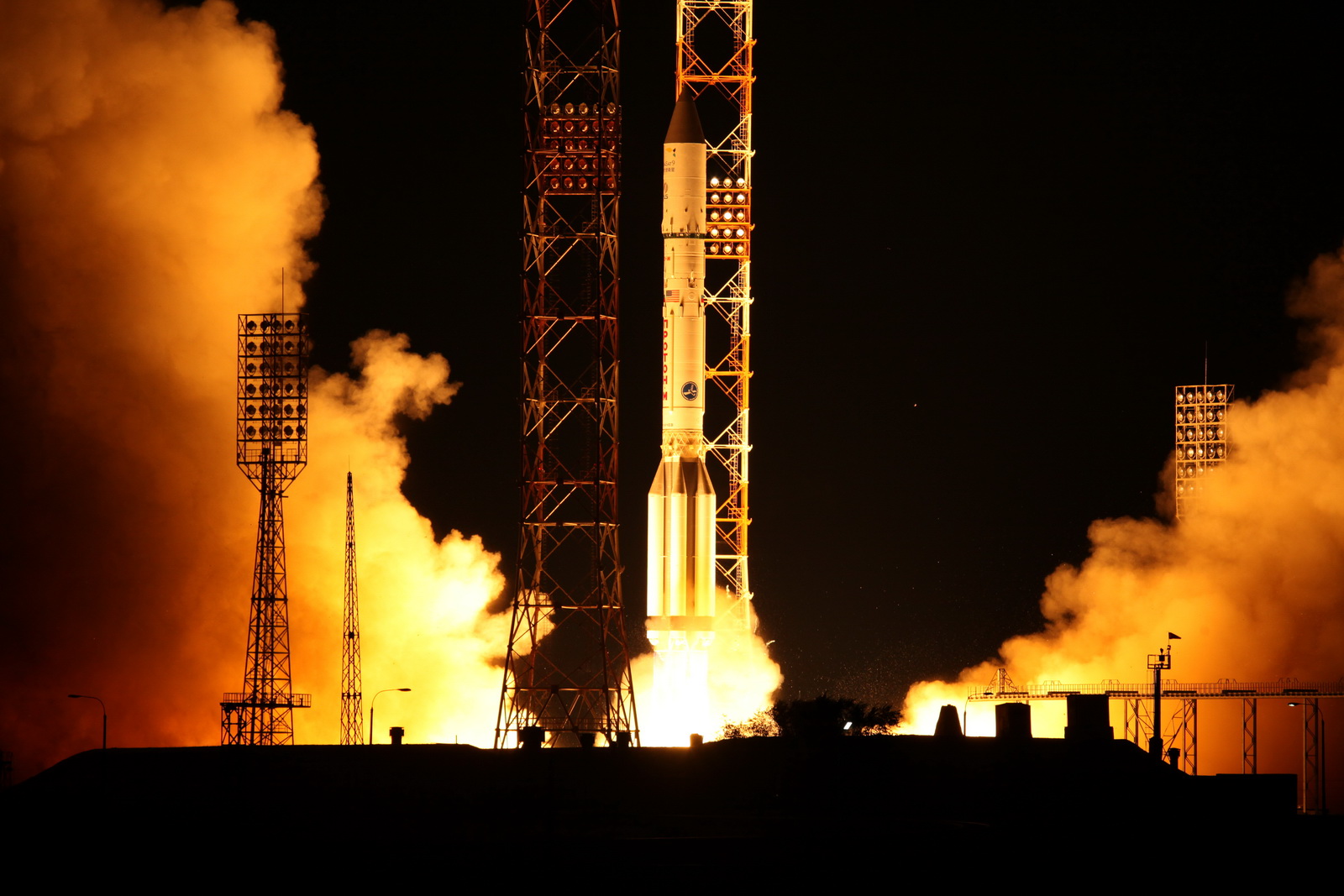

Proton-M mit AsiaSat 9 auf der Startrampe
Roskosmos
und unmittelbar nach dem Abheben
(Bilder: Roskosmos)

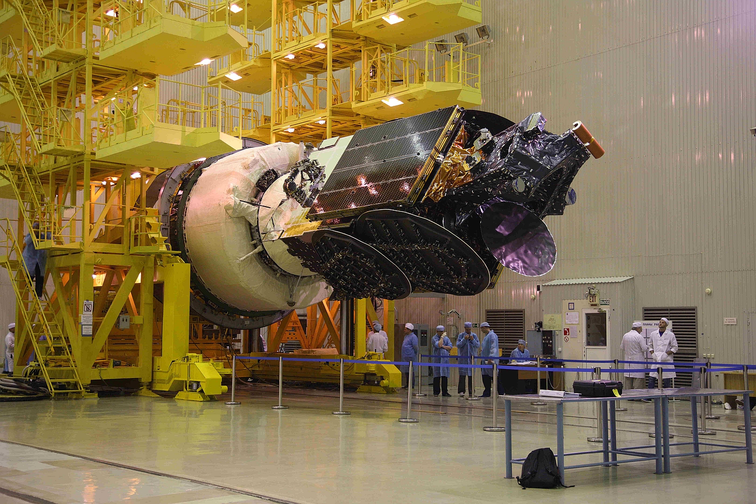

Roskosmos
AsiaSat 9 (vorne) auf Breeze-M-Oberstufe (hinten) in Baikonur
(Bild: Roskosmos)
Die vierte Brennphase der Breeze-Oberstufe bewirkte vor allem eine weitere Bahnanhebung. Die fünfte Brennphase war dann insbesondere einem deutlichen Abbau der Bahnneigung und dem Erreichen des Absetzorbits für die Nutzlast gewidmet. Rund neun Stunden und 13 Minuten nach dem Start wurde AsiaSat 9 dann am 29. September 2017 gegen 4:05 Uhr UTC (7:05 Uhr Moskauer Zeit) auf der vorgesehenen Übergangsbahn ausgesetzt, berichtete die russische Raumfahrtorganisation Roskosmos. Die zu erreichende Bahn war 23,4 Grad gegen den Erdäquator geneigt, der der Erde nächstliegenden Bahnpunkt lag rund 4.065 Kilometer über der Erde, der erdfernste Bahnpunkt bei 35.786 Kilometern über der Erde.

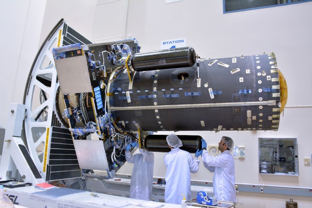

AsiaSat
Montage der beiden Xenon-Tanks von AsiaSat 9
AsiaSat
auf zwei Seiten des Zentralrohrs
(Bilder: Asiasat)

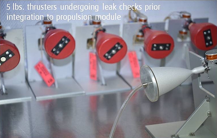

Asiasat
Lecktest an 22N-Triebwerk für AsiaSat 9 – im Hintergrund weitere Triebwerke mit Schutzabdeckungen
(Bild: Asiasat)
Für die Lageregelung sowie das Halten oder Verändern der Position des Satelliten besitzt der Satellit außerdem eine Anzahl von 22 Newton starken, MMH und MON-3 verwendenden Zweistofftriebwerken (vermutlich von Moog) sowie vier elektrische Triebwerke des Typs SPT-100 (SPT steht für stationary plasma thruster) bzw. SPD-100 vom russischen Konstruktionsbüro Fackel bzw. Fakel aus Kaliningrad. Sie sind paarweise an beweglichen Auslegern montiert. Die elektrischen Triebwerke verwenden das Edelgas Xenon als auszustoßende Stützmasse. Sie haben einen Schub von jeweils nur 83 Millinewton (80 Millinewton bei 1,5 kW Leistungseingang), lassen sich jedoch sehr ausdauernd einsetzen.
