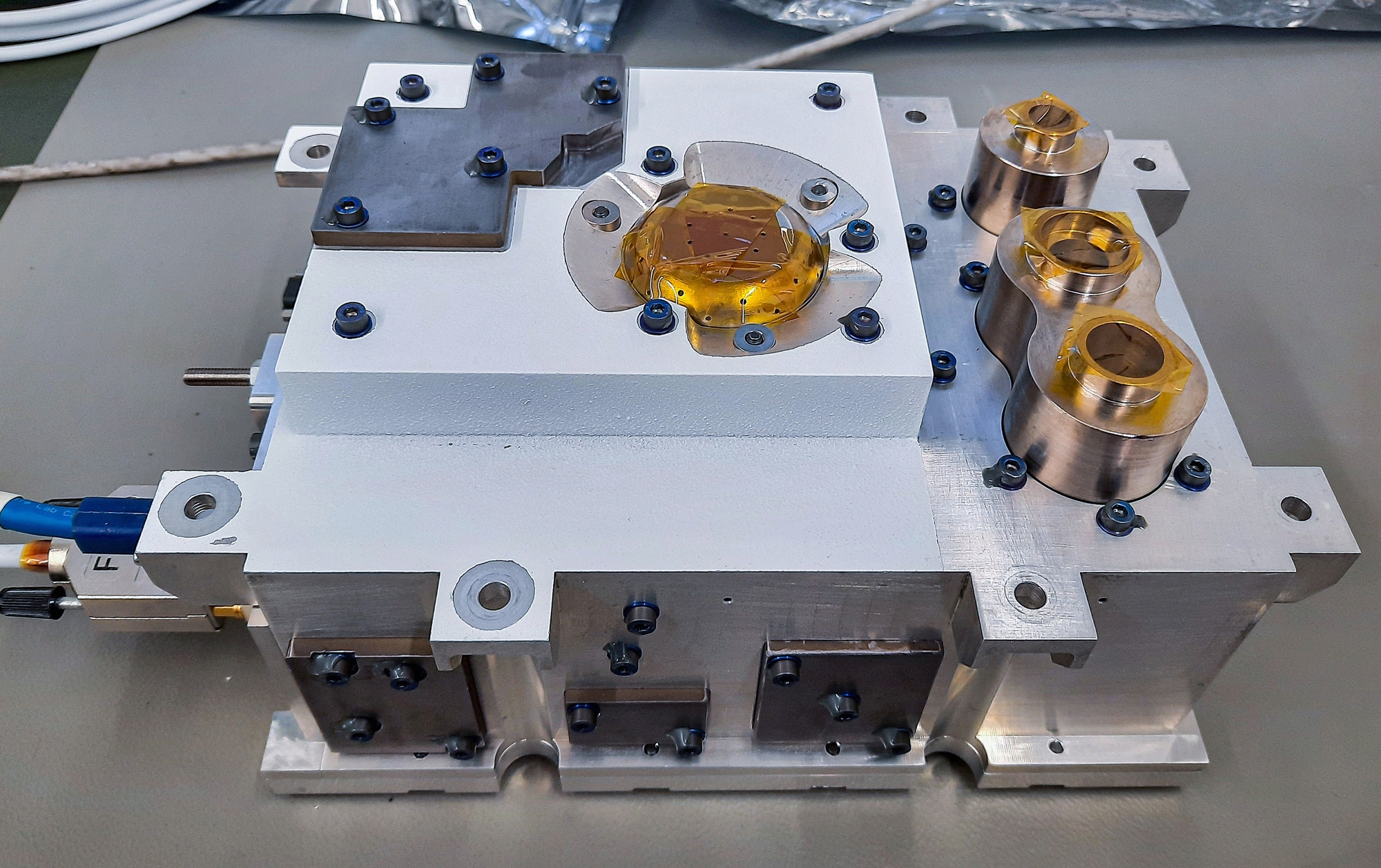

Das fertige Messgerät RADEM mit seinen vier Detektoren. Die drei gelben Flächen rechts registrieren jeweils eine Teilchensorte: hochenergetische Elektronen, schwere Ionen sowie Protonen (von oben nach unten). (Bild: Wojciech Hajdas, Paul Scherrer Institut)

Etwa acht Jahre wird die Weltraumsonde unterwegs sein, bis sie das Jupitersystem erreicht. Danach beginnt die vierjährige Mission. Dafür ist die Sonde mit elf hochkomplexen Messinstrumenten ausgerüstet. Eines davon stammt vom PSI und wurde unter der Leitung von Wojciech Hajdas im Labor für Teilchenphysik entwickelt. RADEM nennt sich das unscheinbare Kästchen, das mit seinen drei Kilogramm und seinen kompakten Massen eher an eine kleine Autobatterie als an einen hochkomplexen Teilchendetektor erinnert. Doch der Schein trügt: «RADEM steht für Radiation-hard Electron Monitor, also ein strahlungsresistenter Elektronenmonitor, der in der harschen Jupiterumgebung hochenergetische Teilchen detektieren wird», erklärt Hajdas.

Für seine Mission ist RADEM mit vier separaten Detektoren ausgestattet – für jede Teilchensorte einer: Elektronen, Protonen und schwere Ionen. «Der vierte Detektor registriert entweder Elektronen oder Protonen», erklärt Hajdas. «Mit einer Winkelabdeckung von etwa 35 Prozent lässt sich damit die Einfallsrichtung dieser Teilchen und damit die räumliche Verteilung der Strahlungsumgebung bestimmen.» All diese Daten müssen dabei innerhalb kürzester Zeit verarbeitet und gespeichert werden – alles auf engstem Raum, um das Gerät so leicht wie möglich zu gestalten.
