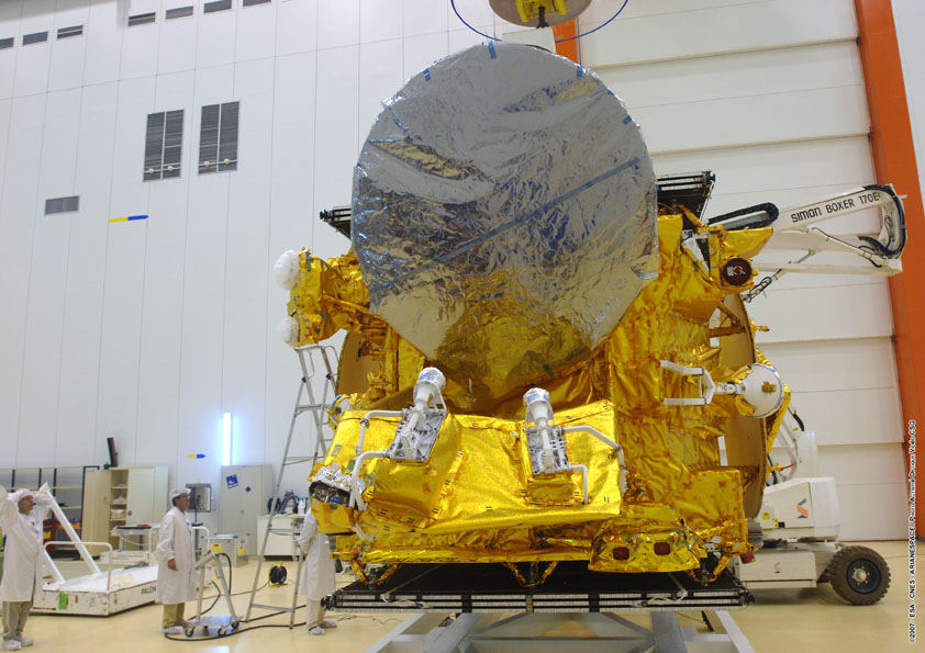

RASCOM-QAF1 in Kourou
(Bild: ESA/CNES/Arianespace/CSG)

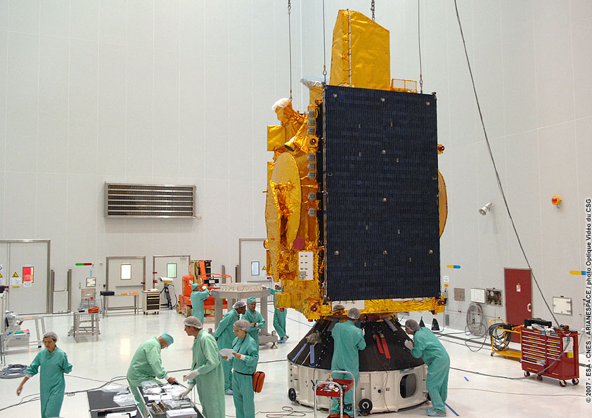

RASCOM-QAF1 wird auf den Nutzlastadapter herabgelassen
