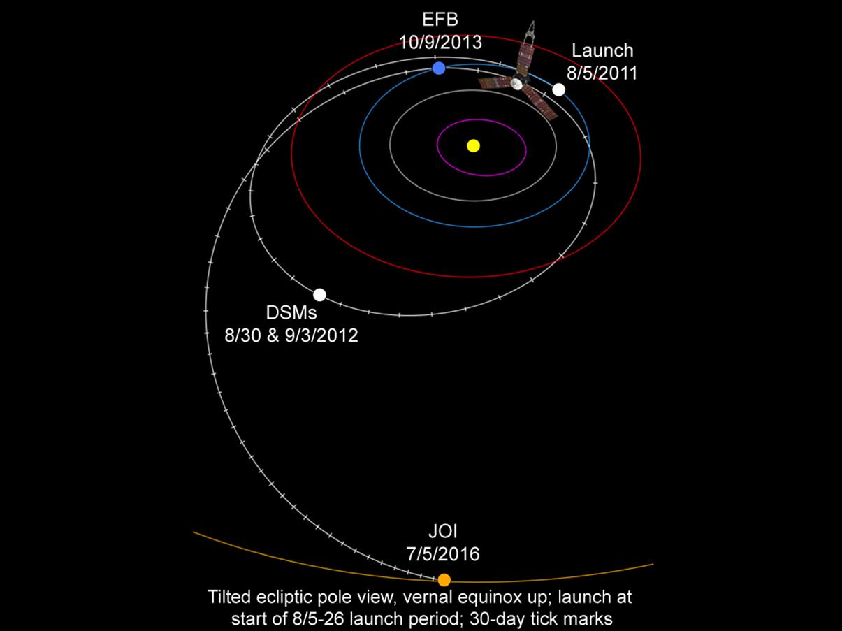

Nach ihrem Start von der Erde bewegte sich die Raumsonde Juno zunächst im inneren Sonnensystem und überschritt dabei sogar die Umlaufbahn des Mars. Am 9. Oktober 2013 näherte sich Juno erneut der Erde. Durch diesen “Gravity Assist” wurde Juno beschleunigt und zudem in Richtung Jupiter gelenkt.
Bereits am 5. August 2011 startete die Raumsonde Juno an Bord einer Rakete vom Typ Atlas V (551) und begann ihre Reise zum Jupiter, dem größten Planeten unseres Sonnensystems. “Die Atlas V konnte Juno nur die Hälfte der Geschwindigkeit geben, die nötig ist, um den Jupiter zu erreichen”, so Dr. Scott J. Bolton vom Southwest Research Institute (SwRI) in San Antonio im US-Bundesstaat Texas, der für die Juno-Mission verantwortliche leitende Wissenschaftler. Aus diesem Grund konnte die Raumsonde auch keinen direkter Kurs zum Jupiter einschlagen, sondern bewegte sich während der vergangenen zwei Jahre zunächst durch das innere Sonnensystem.
Am Abend des 9. Oktober 2013 näherte sich Juno dabei erneut der Erde und passierte unseren Heimatplaneten in einer Entfernung von rund 560 Kilometern. Durch ein so genanntes Swing-by-Manöver erhöhte sich die Geschwindigkeit der Raumsonde um 7,3 Kilometer pro Sekunde relativ zur Sonne, wodurch Juno die nötige Geschwindigkeit für den weiteren Flug erlangte. Zudem wurde durch diesen Vorbeiflug an der Erde der Kurs der Raumsonde so umgeleitet, dass diese am 4. Juli 2016 nach einer Reise von insgesamt 2,8 Milliarden Kilometern durch unser Sonnensystem in eine Umlaufbahn um den Jupiter eintreten wird.
