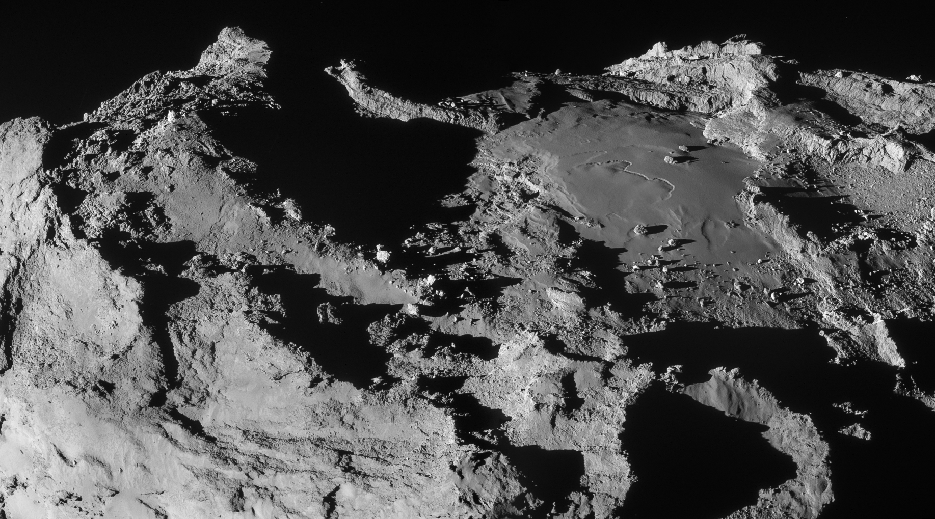

Trotz der am 28. März 2015 aufgetretenen Navigationsprobleme konnte die Raumsonde Rosetta an diesem Tag diverse Daten von dem Kometen 67P aufzeichnen. Diese Aufnahme fertigte dabei zum Beispiel die Navigationskamera der Raumsonde aus einer Entfernung von 19,9 Kilometern zum Zentrum des Kometen an. Die dabei erreichte Auflösung liegt bei 1,7 Metern pro Pixel. Der abgebildete Bereich umfasst ein Areal von 3,1 x 1,7 Kilometer.
