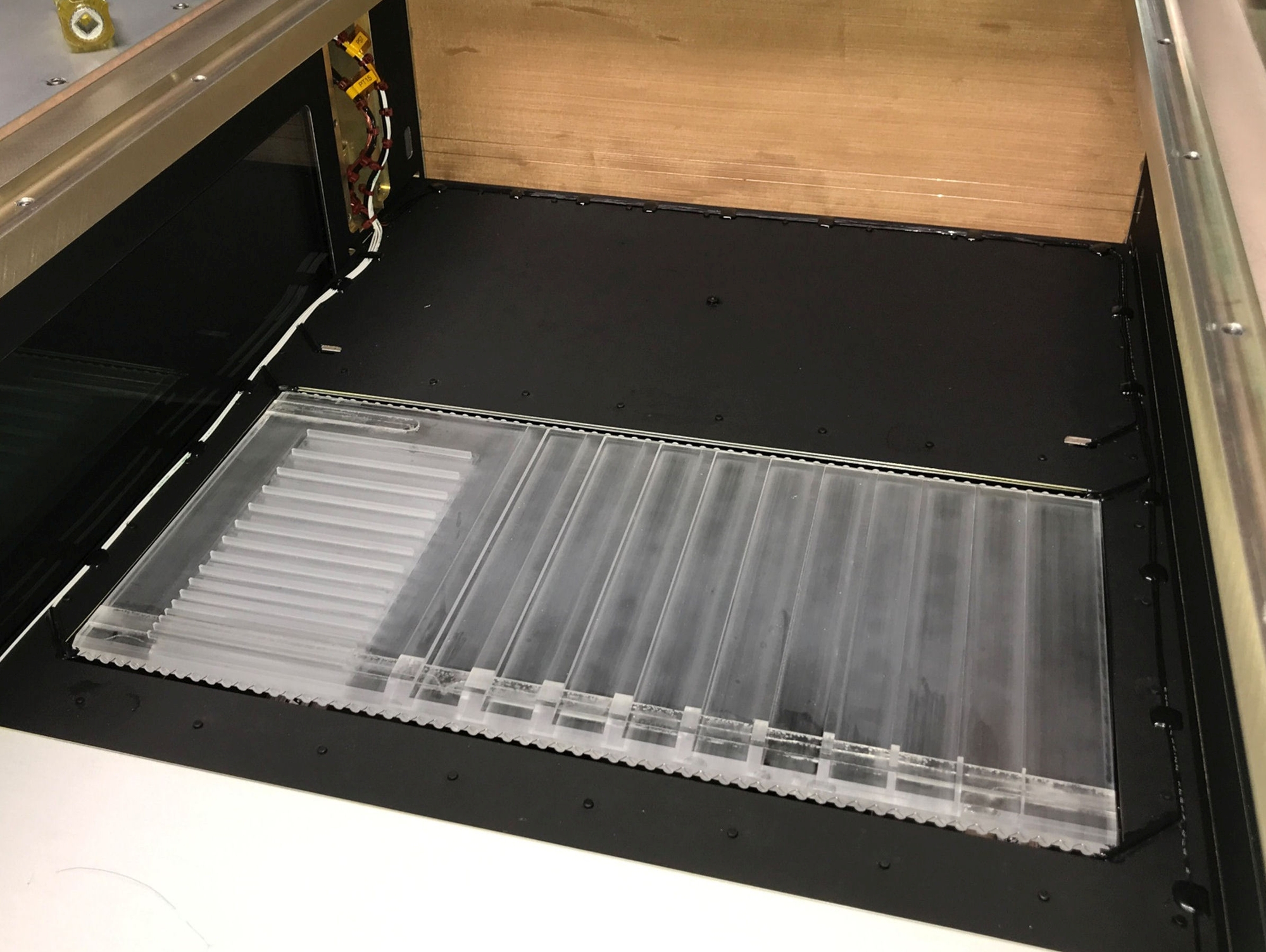

Nachdem die gesamte Fracht auf die ISS verladen wurde, verbleibt das schreibtischgroße Experimentmodul an Bord des „Carriers”. Erst nach dem Abdocken und nachdem das Raumfahrzeug einen sicheren Abstand zur ISS eingenommen hat, wird Mitte Dezember 2020 das Experiment gestartet. Dabei wird eine vergleichsweise sehr große Plexiglas-Platte (40 x 20 x 1,5 Zentimeter) entzündet – und das gleich zweimal.
Plexiglas Probe wird in das SAFFIRE V Modul integriert.
(Bild: ZARM)
Zuerst soll die in einem Windkanal montierte Materialprobe so an einem Ende entzündet werden, dass sich die Flamme durch eine Luftströmung mit Standardatmosphäre (1013 Millibar, 21% Sauerstoff – wie auf der Erde) „stromaufwärts” über das Material ausbreitet. Dabei wird der Verbrennungsfortschritt entlang verschiedener auf der Probe angebrachter Strukturen beobachtet. Dann wird die Luftströmung unterbrochen und die Flamme erlischt. Später wird die Plexiglas-Probe am anderen Ende erneut entzündet und die Verbrennung gegen die Anströmung untersucht. In diesem zweiten Teil des Versuchs entsprechen die Umgebungsbedingungen der Atmosphäre, wie sie für zukünftige astronautische Explorationsmissionen vorgesehen ist (600 Millibar/ 34% Sauerstoff).
