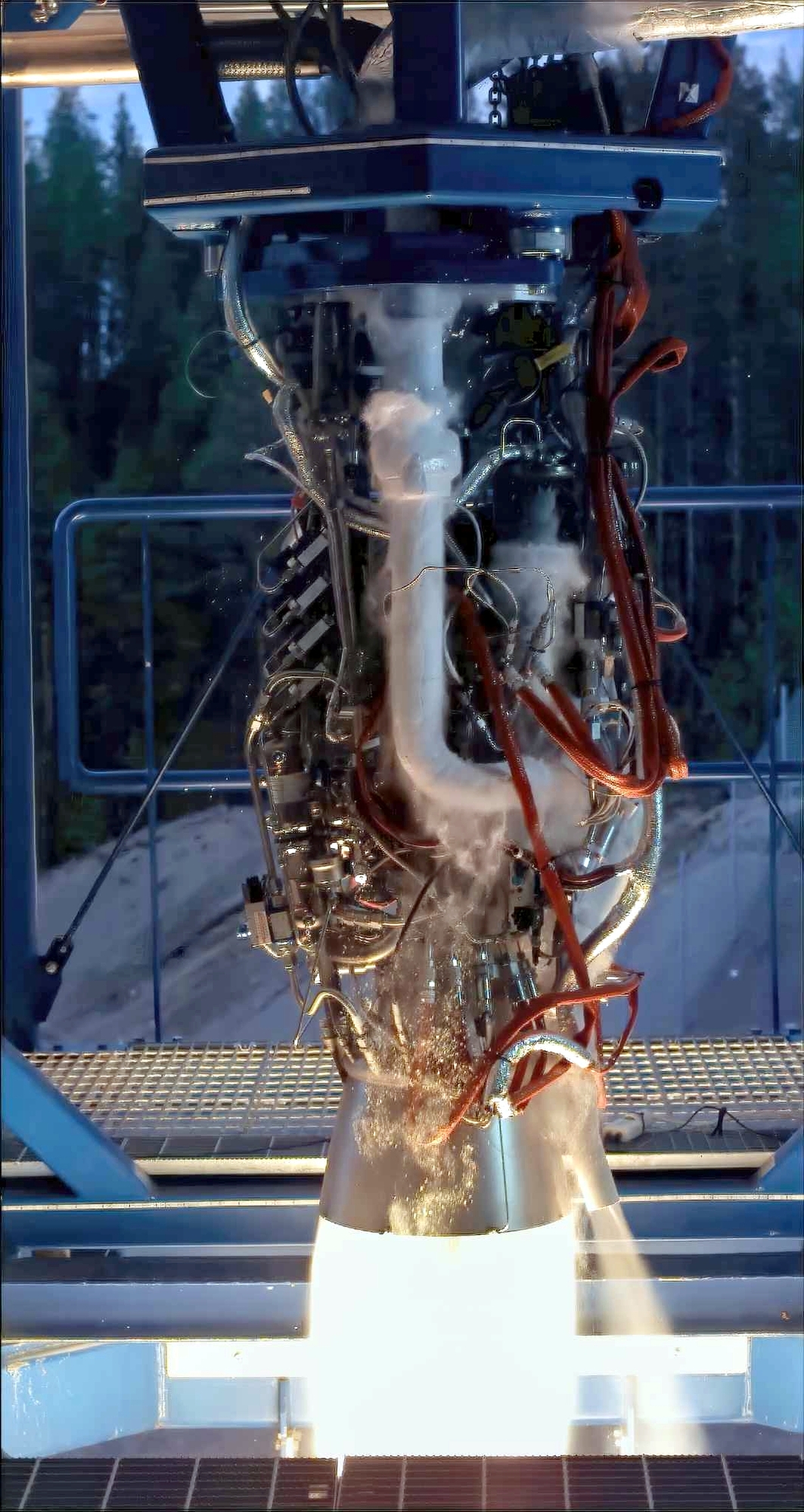

(Bild: RFA)
Augsburg, 13. Juli 2022 – Der Startdienstleister Rocket Factory Augsburg AG (RFA) hat sein Helix-Triebwerk in der Flugkonfiguration für insgesamt 74 Sekunden erfolgreich getestet. Die Testkampagne bestand aus zwei langen Tests mit einer Brenndauer von jeweils 30 und 40 Sekunden. Dem vorausgegangen war ein Test mit einer Brenndauer von vier Sekunden. Alle drei Tests wurden mit demselben Triebwerk durchgeführt, erreichten die gewünschte Brenndauer und wurden anschließend sicher beendet.

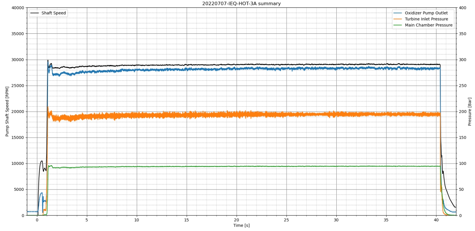

Diese Tests beenden somit die Testkampagne mit langen Brenndauern der Helix in Flugkonfiguration. Die Kampagne, die im schwedischen Kiruna durchgeführt wurde, ist der bisher wichtigste Meilenstein im Entwicklungsprozess der RFA ONE: Insgesamt 74 Sekunden stabile Verbrennung demonstrierten die Ausdauer- und Mehrfachzündfähigkeit des Triebwerks, welches 100% IP von RFA ist. Es wurden wertvolle Daten für die weitere Optimierung gesammelt. RFA wird sich nun auf den integrierten Systemtest konzentrieren und mit Wartungs- und Erweiterungsarbeiten am Prüfstand beginnen. Der Test ist für Ende des Jahres geplant.
(Grafik: RFA)
