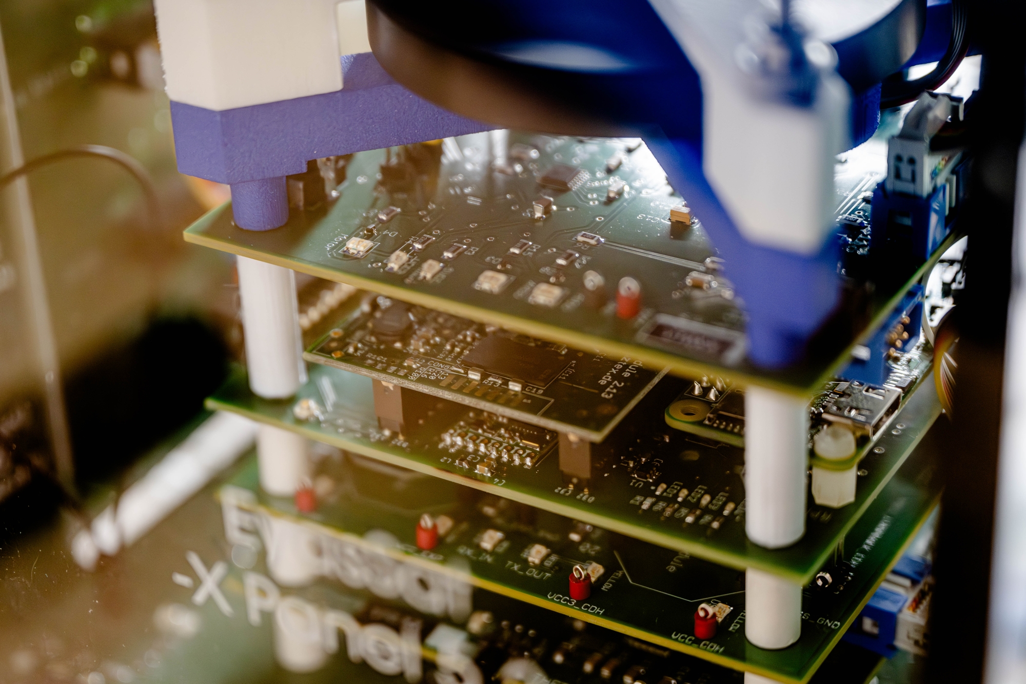

Das Innere des Satellitenmodells. (Bild: RUB, Marquard)
