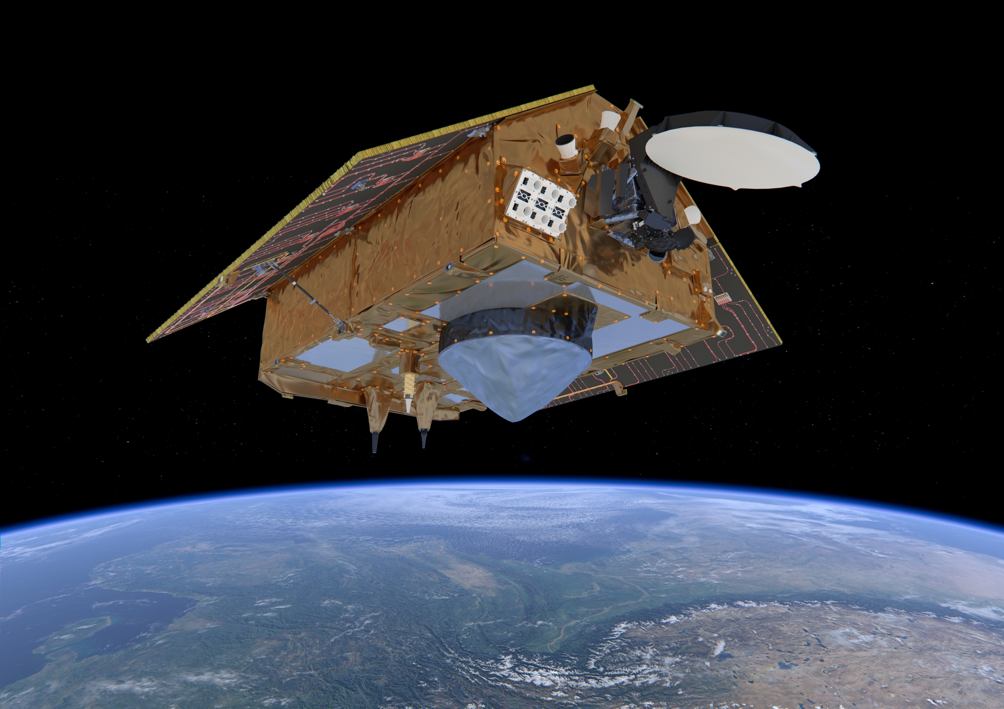

Der Umweltsatellit Sentinel 6 von ESA und NASA. (Bild: ESA/ATG Medialab)

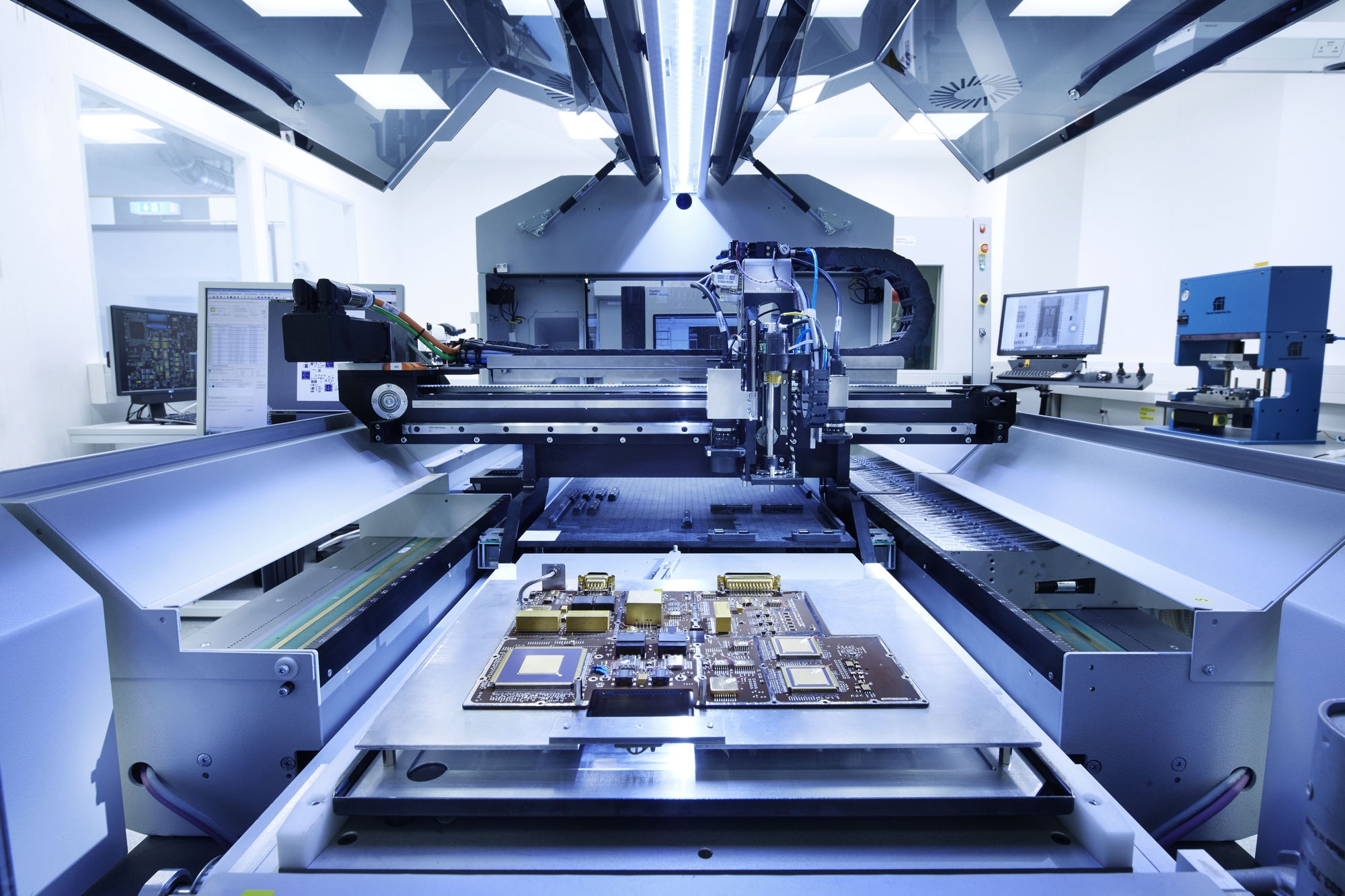

Eine neue Software von RUAG Space ermöglicht es, die Echtzeit-Position eines Satelliten im All zehnmal genauer zu bestimmen. (Bild: RUAG Space)
„Ein Softwareupdate kann auf bereits im All befindliche Navigationsempfänger ebenso gespielt werden wie auf Empfänger, die wir bereits an Kunden geliefert haben und noch auf der Erde sind.“ Die Hardware der Geräte bleibt unverändert. Die ESA etwa lässt den bereits an sie ausgelieferten RUAG Space Navigationsempfänger „PODRIX“ für den Umweltsatelliten Sentinel 1C mit dieser neuen Software für die In-Orbit Validation des Satelliten aufrüsten. Der von Thales Alenia Space gebaute Satellit Sentinel 1C wird 2022 ins All starten.
Für eine präzise Positionierung sorgen aber schon heute Navigationsempfänger von RUAG Space, die Galileo-Signale verarbeiten. Dazu gehört derjenige für den „Sentinel 6 Copernicus“ Satelliten, der seit November 2020 im All ist. Er misst das Ausmaß der Meeresspiegelveränderung und liefert wichtige Daten über Küstengebiete, die durch den Meeresspiegelanstieg gefährdet sind. Je genauer die Position des Satelliten bestimmt werden kann, desto präziser sind die Umweltdaten, die er sammelt und liefert. Dies ermöglicht neue Beobachtungen und Vorhersagen, die für die Bewältigung der Auswirkungen der Klimakrise, zum Beispiel in exponierten Küstenstädten wie Venedig, unerlässlich sind”, erklärte Fiammetta Diani, Leiterin der Abteilung Marktentwicklung bei der Agentur der Europäischen Union für das Weltraumprogramm.
