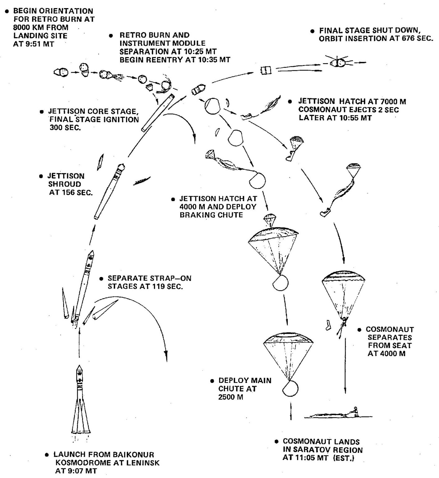

WOSTOK-Flugprogamm am Beispiel von Wostok 1
Im Wostok-Programm…

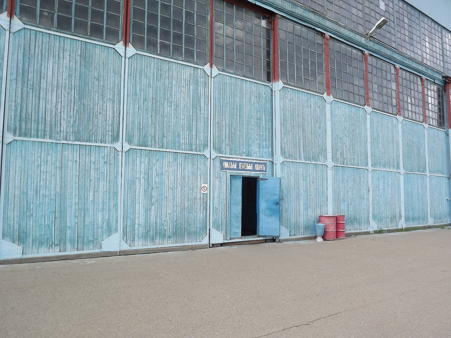

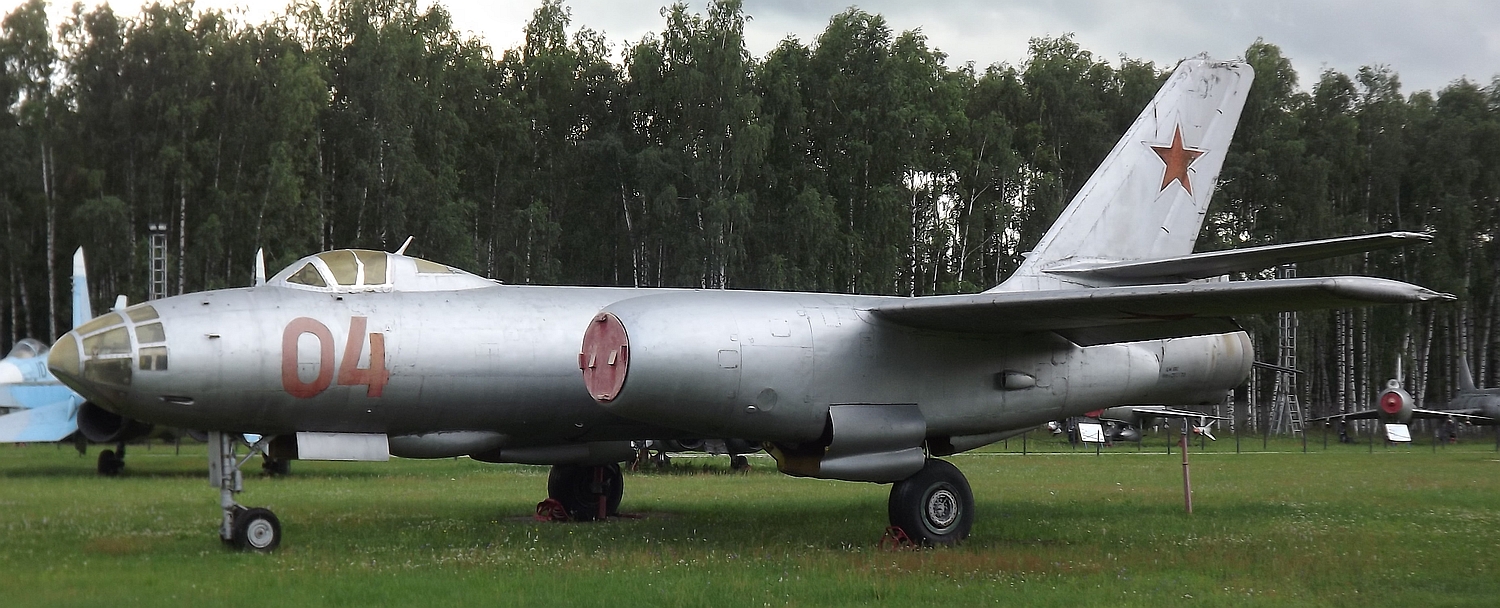

IL28 in Monino bei Moskau
(Bild: Andreas Weise)

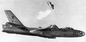

Für den Test des WOSTOK-Schleudersitzes wurde die Abschusseinrichtung im umgebauten Bombenschacht in der Mitte des Rumpfes, hinter der Pilotenkanzel eingebaut. Der Testspringer war in einem WOSTOK-Schleudersitz in kompletter Konfiguration angeschnallt und mit einem WOSTOK-Raumanzug bekleidet. Der Schleudersitz war senkrecht in den Rumpf eingeschoben. Die Blickrichtung des Testspringers lag in Flugrichtung. Der Ausschuss erfolgte senkrecht nach oben. Sieht man sich Zeichnungen vom Katapultvorgang bei der WOSTOK-Landung an, so fällt auf, dass der Kosmonaut immer mit dem Rücken zur Fallrichtung ausgeschossen wurde. Dementsprechend hätte der Testspringer im Flugzeugtest aber genau anders herum, entgegen der Flugrichtung, sitzen müssen. Solche Katapultierungen könnte es gegeben haben. Es gibt Videoaufnahmen, wo man eine Katapultierung mit dem Rücken zur Flugrichtung „erahnen“ kann. Leider sind die veröffentlichten Aufnahmen zu unscharf.

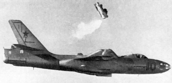

ZAGI
IL28LL
(Bild: ZAGI)
Acht Katapultierungen aus einer IL-28LL fanden zwischen Juli und September 1960 statt. Die Testspringer waren Pjotor Dolgow und Nikolai Nikitin. Letzterer konnte die dabei gewonnenen Erfahrungen gleich an die Mitglieder der ersten Kosmonautengruppe weiter geben. Nikitin wurde Fallschirmausbilder für die Kosmonauten der ersten Stunde. Auf vielen Fotos und Videoschnipseln ist Nikitin mit seinen Schützlingen bei der Fallschirmsprung-Ausbildung im Herbst 1960 zu sehen. Tragisch ist, dass ihn nur ein Jahr nach Dolgows Unfall ein ähnliches Schicksal traf. Er verunglückte am 28. Mai 1963 bei einem Fallschirmsprung tödlich.

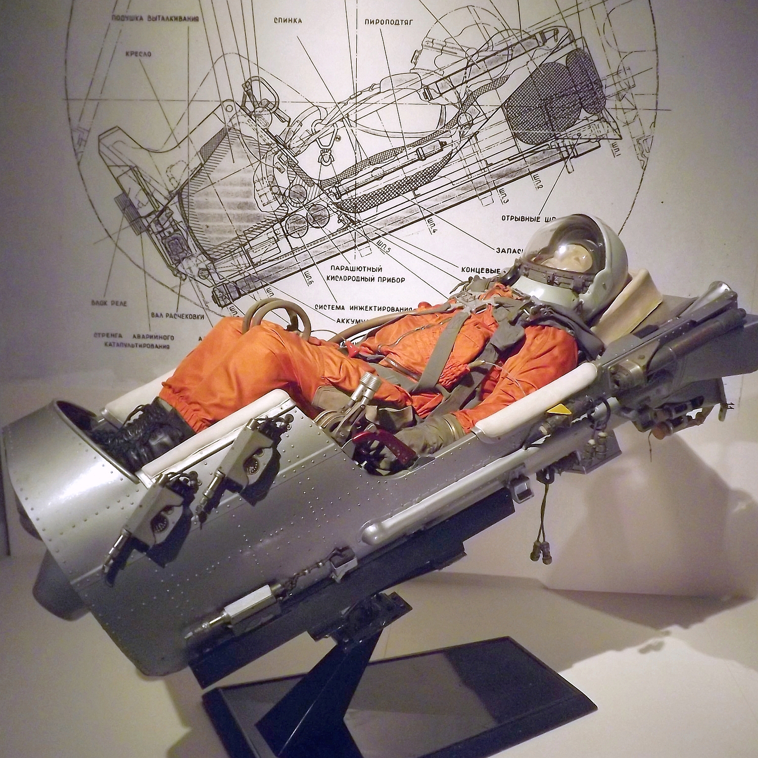

Andreas Weise
Wostok-Schleudersitz, London 2015
Über Dolgow gibt es keine Informationen, dass er in irgendeiner Form an der Ausbildung der Kosmonautengruppe beteiligt war. Es heißt nur, dass er für die Entwicklung des Schleudersitzes der WOSTOK einen wichtigen Beitrag geleistet hat. Er gilt als einer der Konstrukteure dieses Schleudersitzes.
Welchen Aufgaben sich Dolgow zwischen Herbst 1960 und 1962 gewidmet hat, ist spekulativ. Anzunehmen ist, dass er an der Erprobung von Schleudersitzen und Absprungverfahren aus großen Höhen beteiligt war. Also an Grundlagenforschung, die militärisch geheim war. Daher gibt es auch so gut wie keine Informationen. Im August 1964 erscheint in der DDR-Fliegerzeitschrift AERO-SPORT (heute FLIEGER REVUE) ein mehrseitiger großer Beitrag unter dem Titel „Der Mensch in der Stratosphäre“. In Erzählform wird die Testkatapultierung und der Testsprung aus einem Höhenflugzeug beschrieben. Dabei wird der Eindruck vermittelt, es könne sich um Pjotor Dolgow handeln. Dieser wird auch mehrfach mit Foto erwähnt, auf seinen Unfalltot 1962 wird hingewiesen.

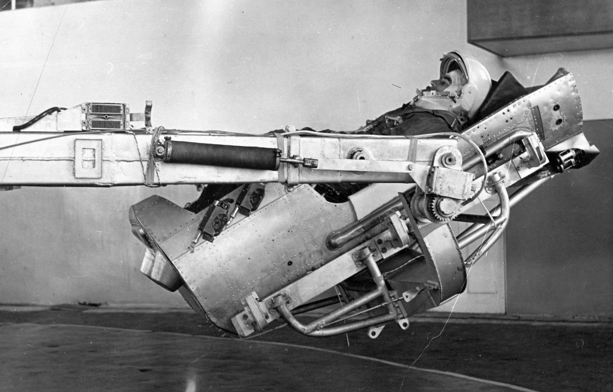

Zvezda
WOSTOK-Katapultsitz 1960 am Arm einer Zentrifuge
(Bild: Zvezda)
Dass Dolgow so ein Experiment, hätte er daran teilgenommen, überlebt haben muss, ist logisch – er verunglückte (erst) 1962 tödlich.

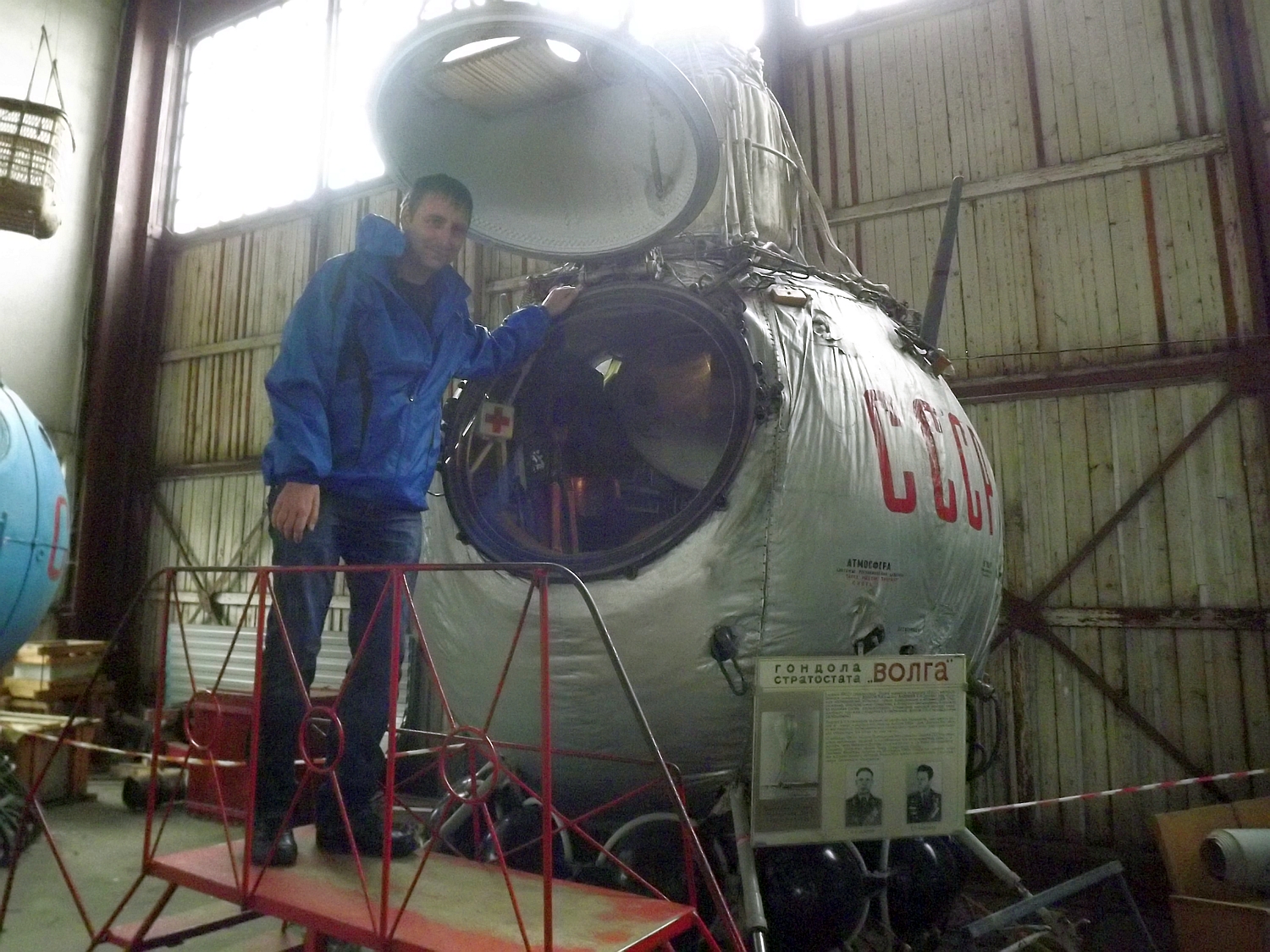

Andreas Weise
Der Autor vor der Volga-Kapsel 2011 in Monino
Dolgows letzter Sprung – das Volga-Experiment
Es ist der 1. November 1962. Ein früher Morgen auf dem Militärischen Flugfeld der Stadt Wolsk, etwa 750 Kilometer südöstlich von Moskau entfernt zwischen Sartow und Samara am Ufer der Wolga. Unweit bei der Stadt Sartow war vor fast anderthalb Jahren Gagarin von seinem Weltraumflug zurück gekehrt.
An diesem Morgen ist eine riesige über 100 Meter lange Hülle ausgebreitet. Diese soll sich zu einem gigantischen Heliumballon in 25 Kilometer Höhe aufblasen – und eine kugelförmige Gondel mit zwei Testfallschirmspringern in diese Höhe tragen. Beide sollen springen. Der eine soll sich bis ca. 1.000 Meter Höhe durchfallen lassen und erst dann seinen Fallschirm öffnen. Der andere soll seinen Fallschirm sofort nach Absprung öffnen. So das Szenario. „Volga“ ist der Name der Gondel für die beiden Fallschirmspringer. Daraus abgeleitet wird dieser Versuch als das „Volga-Experiment“ in die Geschichte der Luftfahrt-Forschung eingehen.

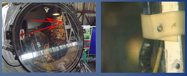

Andreas Weise
Dorn gegenüber Dolgows Sitz, Vermutliche Unfallursache
Dolgow versucht den Auftrag zu erfüllen und zu springen. Dabei passiert es. Der große Glashelm, der auf den Schultern sitzt und nicht mit dem Kopf verbunden ist, schlägt im Innern der Kabine irgendwo an einer spitzen Stelle an. Spätere Untersuchungen lassen vermuten, dass der Helm gegen einen spitzen Metalldorn, der eine Lasche eines Kabelbinders fixiert, geprallt ist. Die Stelle ist genau gegenüber dem Pilotensitz. Vielleicht ist Dolgow beim Aufstehen nach vorne übergekippt. Jedenfalls ist der Aufprall so heftig, das ein 9 Millimeter starkes Loch fast in der Mitte des Glashelmes oberhalb der Visiers eingeschlagen wird. Sofort entweicht die Luft aus seinem Helm. Dolgow hat keine Chance.
Irgendwie gelingt es ihm noch aus der Gondel auszusteigen oder besser gesagt, zu fallen. Aber der Fallschirm öffnet sich wie vorgesehen sofort und Dolgow hängt zwischen Stratosphärenhimmel und Erde fest. Ewig lange ist sein Abstieg am Fallschirm nach unten. Und Dolgow ist längst tot. 37 Minuten dauert der Abstieg. In einer Höhe von 8.000 Metern kann ihn die Besatzung eines Hubschraubers sehen. Der Körper hängt leblos in den Seilen.
Offiziell war Dolgow nach Einschlagen seines Helmes sofort bewusstlos. Ein schneller Tod also? Andere Quellen führen aber an, das sein Messer gezogen war. Er habe noch versucht, sich nach dem Sprung vom Fallschirm los zu scheiden, um im freien Fall eine rettende Überlebenshöhe zu erreichen um dann den Reservefallschirm zu öffnen. Aber warum hat er sich nicht einfach mittels Schnellverschluss vom Hauptschirm getrennt und die umständliche Messerschneide-Methode gewählt? Oder war das nicht möglich? Vielleicht war der Griff nach dem Messer eine letzte Reflexreaktion. Vielleicht.
Der Autor hat versucht, die mögliche verbleibende Reaktionszeit nachzurechnen. Dabei wurde relativ schnell klar, wie komplex das Thema ist. Sei es der reine physikalische oder der medizinische Sachverhalt. Als er auf der Suche nach Vergleichsdaten auf die bestialischen “Höhenversuche” mit Menschen im KZ Dachau in der NS-Zeit gestoßen ist, hat er tiefgreifendere Recherchen abgebrochen.
Dolgow hatte vermutlich nur Sekunden, bis er das Bewusstsein verlor.

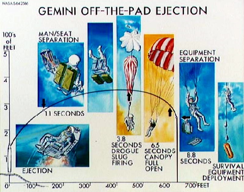

NASA
Ablauf einer Rettung mit Gemini-Schleudersitz – Illustration
Für die Raumfahrtentwicklung war eine derartige Grundlagenforschung insofern interessant, um herauszufinden, in wie weit man sich aus einem startenden oder landenden Raumschiff mit Hilfe von Schleudersitzen retten konnte. Realisiert wurden solche Rettungssysteme in den USA bei den Gemini-Raumschiffen. Die Astronauten hatten die Möglichkeit, sich in der Startphase aus der Raumschiffskabine mit dem Schleudersitz hinauszukatapultieren. Ähnliche Überlegungen und Entwicklungen flossen in das Space-Shuttle-Programm der Vereinigten Staaten von Amerika und in die Konstruktion der sowjetischen Raumfähre Buran ein.
Natürlich muss der Unfall Dolgows Auswirkungen auch auf die Entwicklung und das Design von Helmen für die Luft- und Raumfahrt gehabt haben. Zumal in der ehemaligen Sowjetunion, wo sowieso alle diesbezüglichen Konstruktionsfäden in der Entwicklungsabteilung des Herstellerwerkes Zwezda zusammen liefen und laufen.
Das “Goldfischglas-Helm-Design” wurde nicht weiter verfolgt, obwohl gewisse Vorteile wie eine Rundumsicht auf der Hand lagen. Der Pilot konnte den Kopf innerhalb des Glashelmes drehen. Der Helm selber war aber in seinen Abmessungen sehr groß. Es sollte sich ein Design für Pilotenhelme durchsetzen, bei dem der Helm fest mit dem Kopf verbunden war und somit jede Kopfbewegung mitmachen mußte. Das Helmvisier in der Gesichtsfront war zu öffnen. Dieser Helm der Typenreihe GSh-6 dominierte in den Folgejahren und löste Ende der 60er Jahre den GSh-4-Helm, den Andrejew bei einem Sprung getragen hatte, völlig ab.

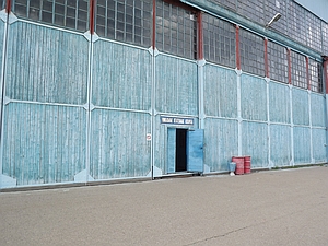

Andreas Weise
In diesem alten Hanger in Monino steht heute die Volga-Kapsel
Bei den später eingesetzten Helmen für den EVA-Raumanzug “Berkut” für die Woschod-2-Mission gab es viele Ähnlichkeiten zum GSh-6. Sei es der Schließmechanismus zwischen Helm und Raumanzug oder das innen-liegende, von außen per Hebel herunter klappbare Sonnenschutzvisier. Die Amerikaner nutzten mit ihren Apollo-Raumanzügen einen Glashelm ala „Goldfischglas“. Dieser machte beim Start des Raumschiffes auch Sinn, lag er doch ruhig auf dem Sitz und der Astronaut hatte eine gute Rundumsicht auf die Instrumente. Bei den Einsätzen auf dem Mond wurde eine separate Schutzummantelung verwendet, ein Überhelm um das Helmglas herum, damit kein Unglück ähnlich dem von Dolgow passieren konnte. Ob die Amerikaner Details von Dolgows Unfall kannten, ist nicht bekannt.
