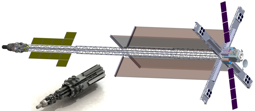

Das geplante 1-MW-TEM – Illustration
(Bild: Roskosmos)
Am Bedeutendsten für das Weiterkommen in unserem Sonnensystem ist aber die Entwicklung von nuklear-elektrischen Antriebssystemen. Hier erzeugt ein Kernreaktor elektrische Energie, die dazu genutzt wird, ein elektrisches Triebwerk zu betreiben. Als elektrische Triebwerke kommen beispielsweise Ionentriebwerke oder Plasmaantriebe infrage. Die russischen Techniker sehen die ferne Zukunft aber auch in Gaskern-, Festkern- oder MHD-Triebwerken.
Die Entwicklung eines nuklear-elektischen Antriebs in der Sowjetunion begann bereits in den 1970er Jahren. Hier wurden auch verschiedene Tests im Weltraum angestellt. In den 1980er Jahren begannen dann Arbeiten an Kernreaktoren der Megawattklasse. Diese Arbeiten kamen rund 15 Jahre zum Erliegen und wurden vor Kurzem wieder intensiv aufgenommen. Mittlerweile sind sie fester Besandteil eines staatlichen Konzepts zur Weiterentwicklung von Antriebstechnik für Raumfahrzeuge und werden entsprechend gefördert. Derzeit entwickelt man ein Transport-Energie-Modul (TEM) mit einer elektrischen Leistung von 1 MW bei einer Wärmelsitung von 3,5 MW. Hierbei arbeiten Rosatom, das Kurtschatow-Institut und Niket zusammen. Das Modul soll 22 Meter lang werden, einen Durchmesser von 4 Metern besitzen, seine großen Kühlradiatoren in einer Erdumlaufbahn entfalten und leer eine Masse von etwa 14 t besitzen. Der Reaktor selbst bringt 2,7 t auf die Waage. Das Modul ist zudem am Ende mit 16 Triebwerken versehen, welche das Stützmedium mit einem spezifischen Impuls von mindestens 70 km/s (7.000 s) ausstoßen sollen. Später soll der spezifische Impuls deutlich höher liegen, wobei man bereits derzeit recht optimistisch ist, dieses Ziel (200 km/s) zu erreichen. Im Labor hat man bereits Spannungen von 30 kV erreicht, mit denen elektrische Ladungsträger wie Ionen in einem elektrischen Feld beschleunigt werden. Die Ausschreibung läuft zwar bis 2015, bereits ein Jahr zuvor soll allerdings mit den Bodentests begonnen werden. Im Weltraum könnte das experimentelle Antriebssystem erstmals 2017 getestet werden. Den Bau des Systems möchte man im übrigen Energija anvertrauen.
