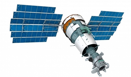

Resurs-P 1 – Illustration (Bild: ZSKB Progress )

Resurs-P 1 umkreiste nach Bahnzirkularisierung mit seinem Bordantrieb die Erde auf einer annähernd sonnensynchronen, um 97,28 Grad gegen den Äquator geneigten Bahn in Höhen zwischen 470 und 480 km. Das Raumfahrzeug mit einer Anfangsmasse von rund 6.570 kg diente insbesondere der Erfassung hochauflösender Detail- und Übersichtsaufnahmen der Erdoberfläche, der Erzeugung stereoskopischer, dreidimensionaler Bilddaten und der Gewinnung von Multispektralaufnahmen.
