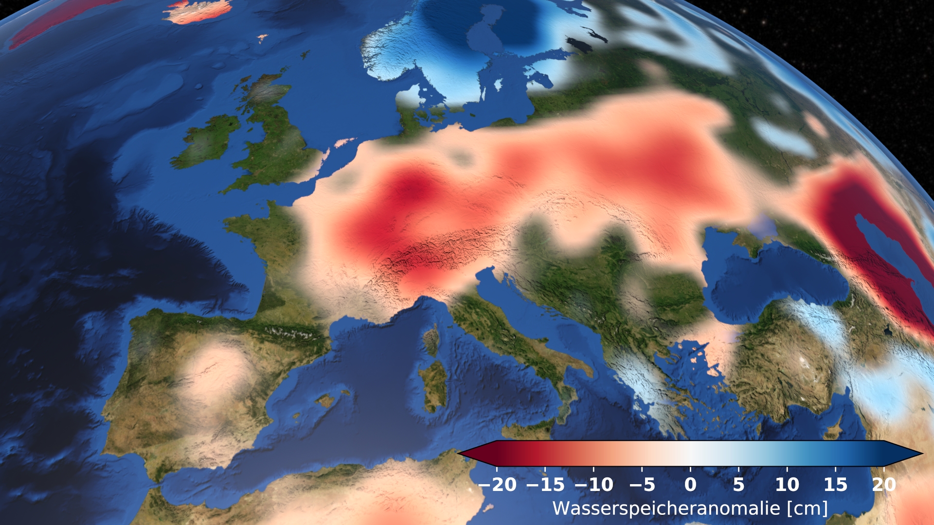

25. Januar 2023 – Europa erlebt seit Jahren eine schwere Dürre. Auf dem gesamten Kontinent ist der Grundwasserspiegel seit 2018 konstant niedrig, auch wenn Extremwetterereignisse mit Überschwemmungen zeitweilig ein anderes Bild vermitteln.
Schon im Jahr 2019 war der Grundwasserstand in Zentraleuropa sehr niedrig. (Bild: Andreas Kvas – TU Graz)
Den Beginn dieser angespannten Situation belegt eine Publikation von Eva Boergens in Geophysical Research Letters (https://agupubs.onlinelibrary.wiley.com/doi/10.1029/2020GL087285) aus dem Jahr 2020. Darin stellte sie fest, dass es in den Sommermonaten 2018 und 2019 einen eklatanten Wassermangel in Zentraleuropa gab. Seit damals gab es keinen signifikanten Anstieg der Grundwasserspiegel, die Pegel sind konstant niedrig. Das zeigen Datenauswertungen von Torsten Mayer-Gürr und Andreas Kvas vom Institut für Geodäsie an der TU Graz. Sie beobachteten im Rahmen des EU-Projekts Global Gravity-based Groundwater Product (G3P) mittels Satellitengravimetrie die weltweiten Grundwasservorkommen und dokumentierten deren Veränderungen in den vergangenen Jahren.

Das Ergebnis dieser Zusammenarbeit zeigt, dass die Wassersituation in Europa mittlerweile sehr prekär geworden ist. Torsten Mayer-Gürr hatte dies in so einem Ausmaß nicht erwartet. „Ich hätte mir vor ein paar Jahren nicht gedacht, dass Wasser hier in Europa einmal ein Problem sein könnte, vor allem in Deutschland oder Österreich. Wir kriegen hier tatsächlich Probleme mit der Wasserversorgung, da müssen wir uns Gedanken machen“, erklärt er. Aus seiner Sicht ist es zunächst einmal notwendig, die sich fortsetzende Dürre auch mit Daten belegen zu können und fortlaufende Satellitenmission dazu im All zu haben.
