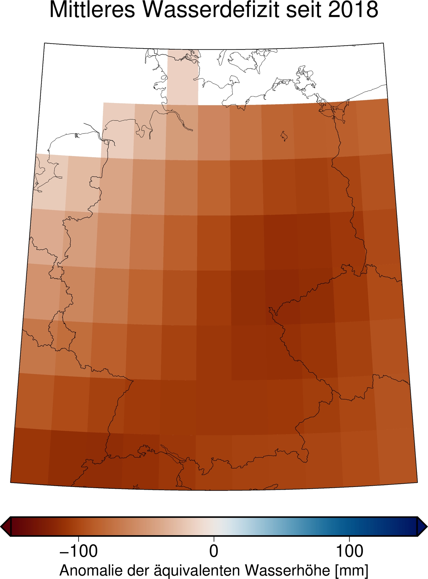

Wasserdefizit Jahresbilanz 2023 Mittleres Wasserdefizit in Deutschland – nach Monaten für das Jahr 2023 und als GIF in der Zusammenschau. Referenzwert ist für jeden Monat der Durchschnitt über alle jeweiligen Monate seit Beginn der GRACE-Messungen 2002. (Quelle: Eva Börgens, Christoph Dahle)
Wasserdefizit Jahresbilanz 2023. Mittleres Wasserdefizit in Deutschland – nach Monaten für das Jahr 2023 und als GIF in der Zusammenschau. Referenzwert ist für jeden Monat der Durchschnitt über alle jeweiligen Monate seit Beginn der GRACE-Messungen 2002. (Quelle: Eva Börgens, Christoph Dahle)

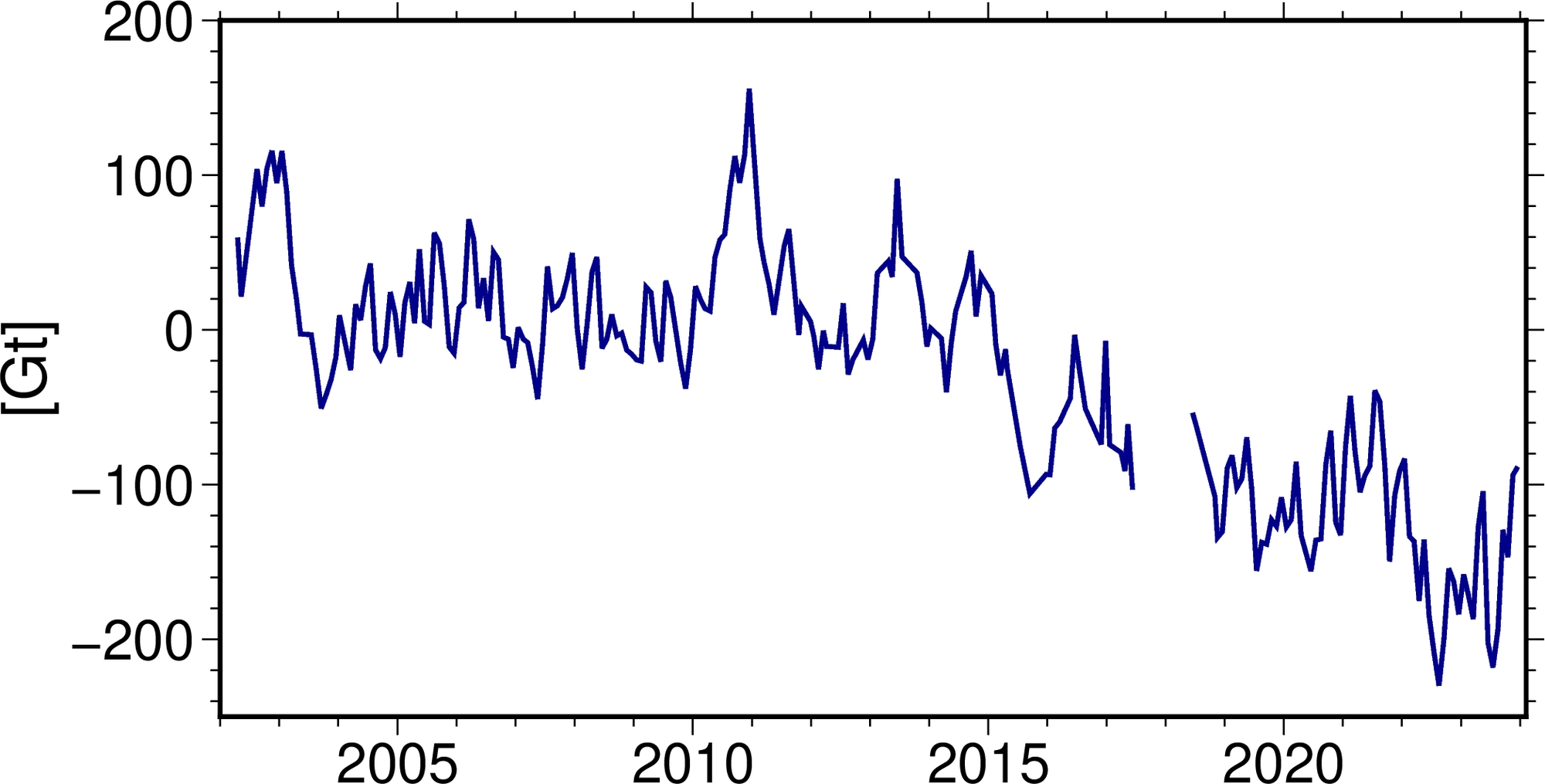

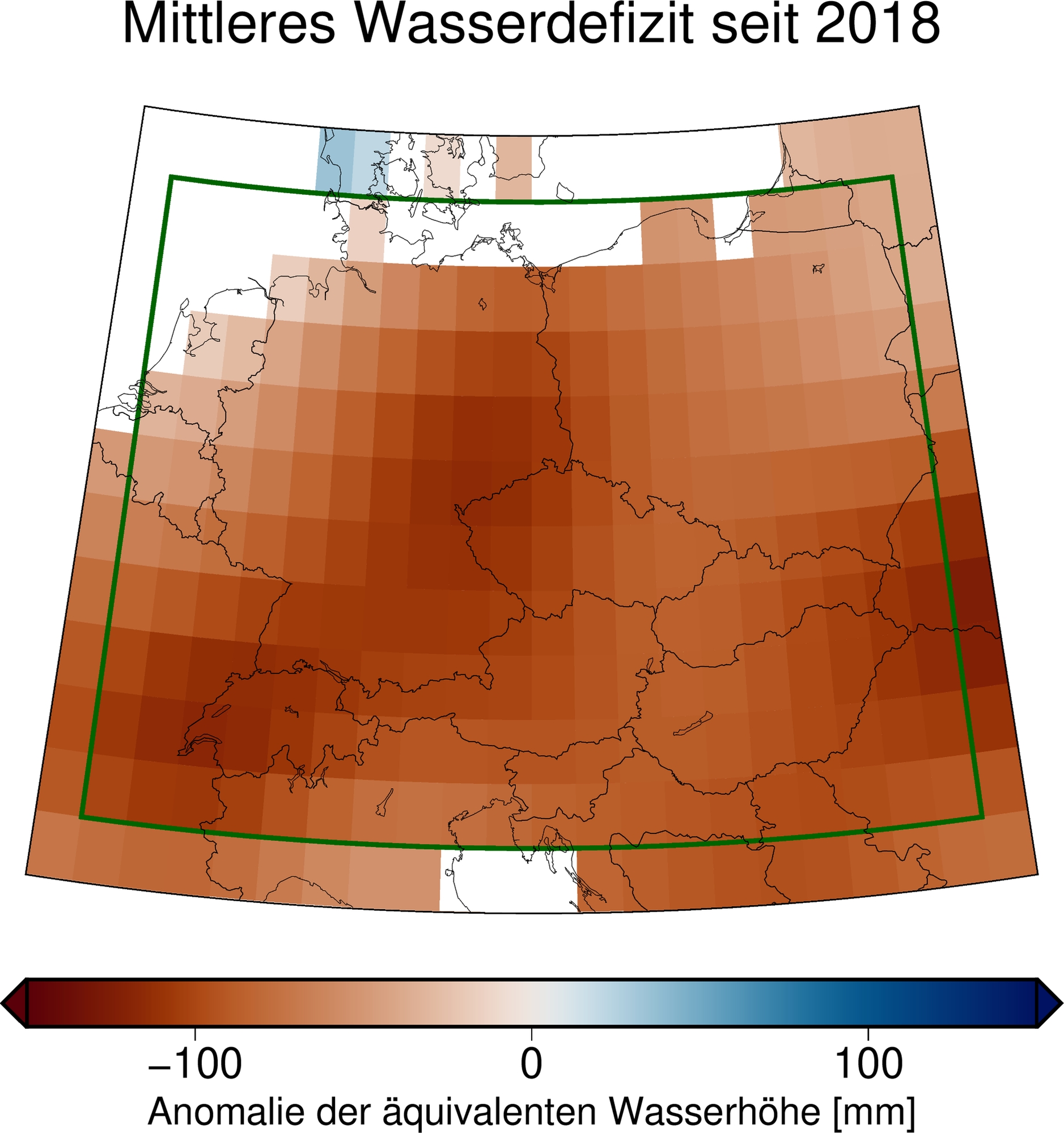

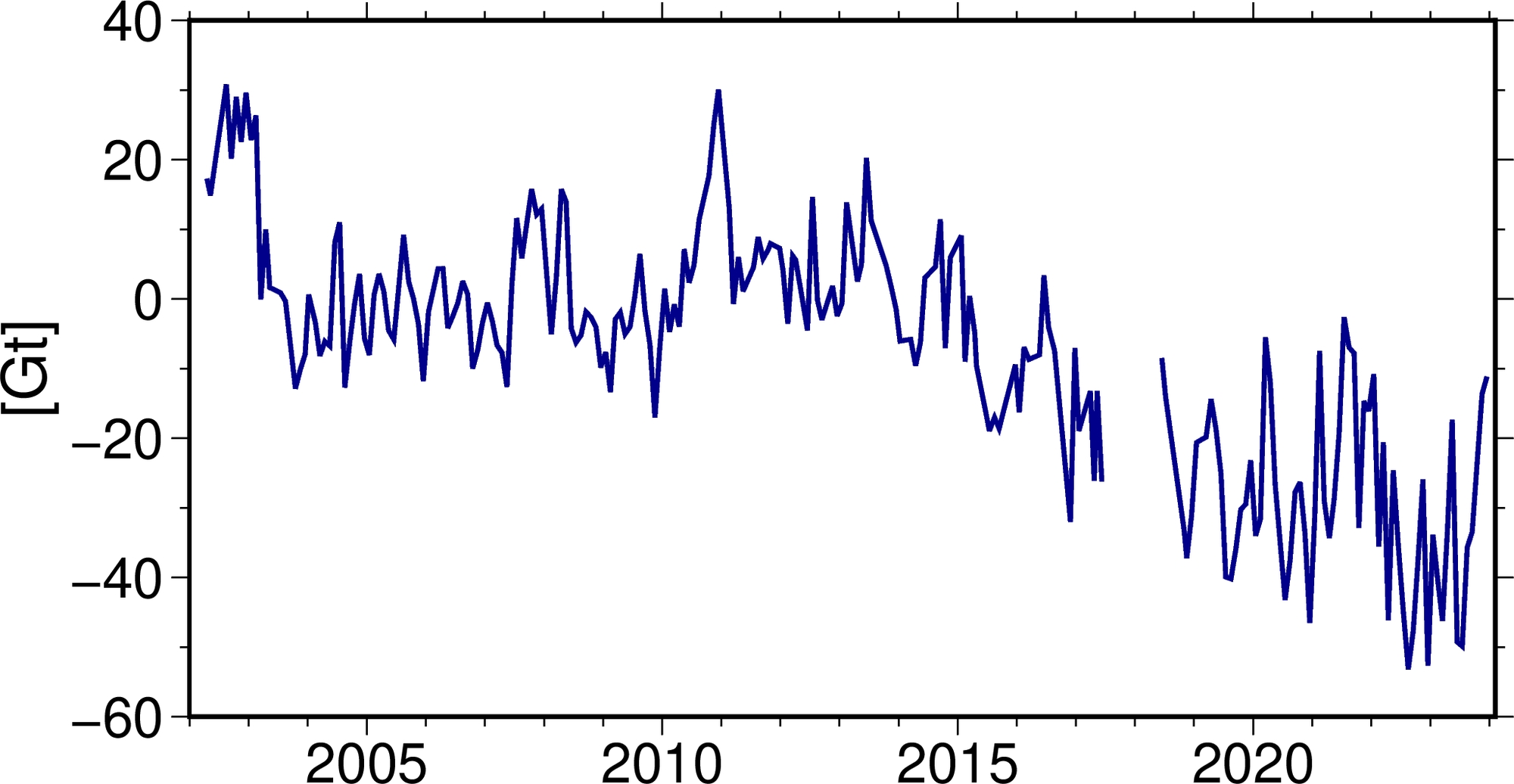

21. März 2024 – Am 22. März ist der Welttag des Wassers. Vermeintlich allgegenwärtig, ist Wasser längst in weiten Teilen der Welt zur kostbaren und knappen Ressource geworden. Der Klimawandel hat die Situation vielerorts verschärft. Auch Deutschland hat in den vergangenen fünf Jahren drastische Dürren erlebt. Für das Jahr 2023 haben jetzt Forschende um Eva Börgens und Christoph Dahle vom Deutschen GeoForschungsZentrum GFZ den soeben komplettierten aktuellsten Datensatz des Satellitenduos GRACE-Follow-On ausgewertet, der auf Basis von Schwerefeldmessungen genaue Einblicke in die Wasserbilanz der Erde ermöglicht. Sie zeigen, dass sich der Gesamtwasserspeicher in Deutschland im Jahr 2023 zwar etwas erholt hat, dass im Vergleich zum langjährigen Mittel aber immer noch rund 10 Milliarden Tonnen fehlen. Zum Vergleich: Der Bodensee fasst in etwa 48 Milliarden Tonnen Wasser. Für Europa ist gegenüber dem Mittelwert seit Beginn der Messungen im Jahr 2002 ein Rückgang des Gesamtwasserspeichers um rund 100 Milliarden Tonnen zu verzeichnen. Daraus lässt sich zum aktuellen Zeitpunkt allerdings noch kein eindeutiger Trend ableiten.
Dürre Deutschland - mittleres Wasserdefizit seit 2018 Mittleres Wasserdefizit in Deutschland über alle Monate seit 2018. Referenzwert ist für jeden Monat der Durchschnitt über alle jeweiligen Monate seit Beginn der GRACE-Messungen 2002. (Quelle: Eva Börgens, Christoph Dahle)
Dürre Deutschland – mittleres Wasserdefizit seit 2018 Mittleres. Wasserdefizit in Deutschland über alle Monate seit 2018. Referenzwert ist für jeden Monat der Durchschnitt über alle jeweiligen Monate seit Beginn der GRACE-Messungen 2002. (Quelle: Eva Börgens, Christoph Dahle)

Zeitreihe Deutschland seit 2002 (ohne Jahressignal) Zeitreihe über die Abweichung der Wassermassen in Deutschland von den Monatsdurchschnittswerten seit Beginn der Messungen 2002. Zu sehen ist die leichte Erholung ab der zweiten Jahreshälfte 2023, die über die normalen jahreszeitlichen Schwankungen (feuchte Winter) hinaus geht. (Quelle: Eva Börgens, Christoph Dahle)
Zeitreihe Deutschland seit 2002 (ohne Jahressignal). Zeitreihe über die Abweichung der Wassermassen in Deutschland von den Monatsdurchschnittswerten seit Beginn der Messungen 2002. Zu sehen ist die leichte Erholung ab der zweiten Jahreshälfte 2023, die über die normalen jahreszeitlichen Schwankungen (feuchte Winter) hinaus geht. (Quelle: Eva Börgens, Christoph Dahle)

Zeitreihe Europa seit 2002 (ohne Jahressignal) Zeitreihe über die Abweichung der Wassermassen in Europa von den Monatsdurchschnittswerten seit Beginn der Messungen 2002. Zu sehen ist die leichte Erholung ab der zweiten Jahreshälfte 2023, die über die normalen jahreszeitlichen Schwankungen (feuchte Winter) hinaus geht. (Quelle: Eva Börgens, Christoph Dahle)
Zeitreihe Europa seit 2002 (ohne Jahressignal). Zeitreihe über die Abweichung der Wassermassen in Europa von den Monatsdurchschnittswerten seit Beginn der Messungen 2002. Zu sehen ist die leichte Erholung ab der zweiten Jahreshälfte 2023, die über die normalen jahreszeitlichen Schwankungen (feuchte Winter) hinaus geht. (Quelle: Eva Börgens, Christoph Dahle)
