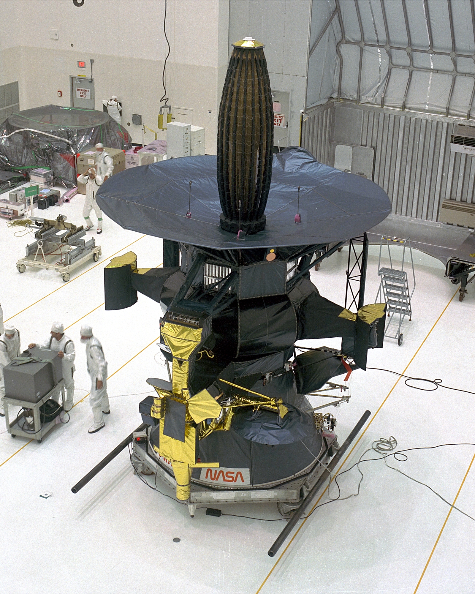

Raumsonde Galileo bei Startvorbereitungen in den USA. (Bild: NASA)

1995 erreichte die NASA-Raumsonde Galileo das Jupitersystem. Ausgerüstet mit den Instrumenten Heavy Ion Counter (HIC), das vom California Institute of Technology zur Verfügung gestellt wurde, und Energetic Particle Detector (EPD), das vom Johns Hopkins Applied Physics Laboratory in Zusammenarbeit mit dem MPS entwickelt und gebaut wurde, lieferte die Mission in den folgenden acht Jahren grundlegende Erkenntnisse zur Verteilung und Dynamik der geladenen Teilchen in der Umgebung des Gasriesen. Um die Raumsonde zu schützen, durchflog sie jedoch zunächst nur die äußeren, weniger extremen Regionen der Strahlungsgürtel. Erst 2003 kurz vor Ende der Mission, als ein größeres Risiko einzugehen vertretbar war, drang Galileo in den inneren Bereich vor und erreichte gar die Umlaufbahnen der inneren Monde Amalthea und Thebe. Vom Jupiter aus betrachtet sind Amalthea und Thebe der dritte und vierte Mond des riesigen Planeten. Die Umlaufbahnen von Io und Europa verlaufen weiter außen.

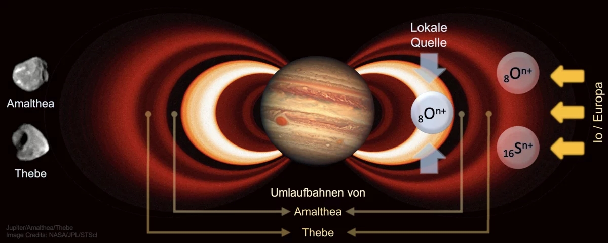

Die hochenergetischen Sauerstoff- und Schwefel-Ionen außerhalb der Umlaufbahn von Amalthea sind Nebenprodukte der Vulkanausbrüche auf Io. Da Amalthea das Passieren solcher Ionen in den Bereich innerhalb ihrer Umlaufbahn verhindert, muss für die dortige hohe Konzentration hochenergetischer Sauerstoff-Ionen eine andere Quelle verantwortlich sein. (Bild: MPS)

Mit Hilfe dieses wissenschaftlichen Schatzes konnten die Autorinnen und Autoren der aktuellen Studie nun erstmals die Art der Ionen innerhalb der inneren Strahlungsgürtel bestimmen sowie ihre Geschwindigkeiten und räumliche Verteilung. Anders als in den Strahlungsgürteln von Erde und Saturn, in denen vor allem Protonen vorkommen, finden sich in der Region innerhalb der Umlaufbahn des Jupitermondes Io auch große Mengen der deutlich schwereren Sauerstoff- und Schwefel-Ionen, wobei von beiden die Sauerstoff-Ionen überwiegen. „Die Energieverteilung der schweren Ionen außerhalb der Umlaufbahn von Amalthea deutet daraufhin, dass sie größtenteils von weiter außen eingetragen werden“, so Roussos. Als Quellen kommen vor allem der Mond Io selbst in Frage, dessen mehr als 400 aktive Vulkane immer wieder große Mengen an Schwefel und Schwefeldioxid ins All schleudern, und in geringerem Maße der Mond Europa.
Weiter innen, innerhalb der Umlaufbahn von Amalthea, ändert sich die Ionen-Zusammensetzung dramatisch zu Gunsten von Sauerstoff. „Die Konzentration und die Energie der Sauerstoff-Ionen ist dort deutlich höher als erwartet“, so Roussos. Dabei müsste die Ionen-Konzentration in diesem Bereich eigentlich abnehmen. Denn die Monde Amalthea und Thebe absorbieren von außen eindringende Ionen; ihre Umlaufbahnen bilden somit eine Art natürliche Ionen-Barriere. Dieses Phänomen ist aus den Strahlungsgürteln des Saturnsystems mit seinen vielen Monden bekannt.
Einzige Erklärung für die erhöhte Konzentration an Sauerstoff-Ionen ist deshalb eine andere, lokale Quelle im innersten Bereich der Strahlungsgürtel. So könnten etwa Zusammenstöße von Schwefel-Ionen mit den feinen Staubteilchen der Jupiterringe Sauerstoff freisetzen. Die im Vergleich zum Saturn deutlich unscheinbareren Ringe reichen in etwa bis zur Umlaufbahn von Thebe hinaus. Simulationen der Forscherinnen und Forscher zeigen, dass dieser Prozess den Sauerstoff-Ionen-Fund erklären könnte. Ebenfalls denkbar wäre, dass niederfrequente elektromagnetische Wellen in der Umgebung der innersten Strahlungsgürtel Sauerstoff-Ionen auf die beobachteten Energien aufheizen könnten.
