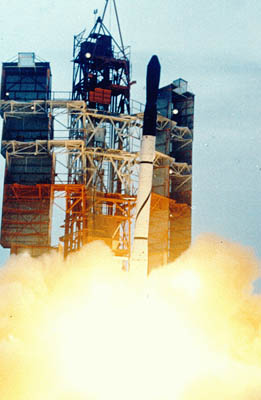

Scout-X1
NASA
Die Scout-X1 beim Start
Die erste orbitale Version der Scout führte sieben Flüge durch, von denen jedoch vier als Fehlschläge endeten. Ihre vier Stufen waren die Algol-1B/C, die Castor-1A, die Antares-1A und die Altair-1A.
