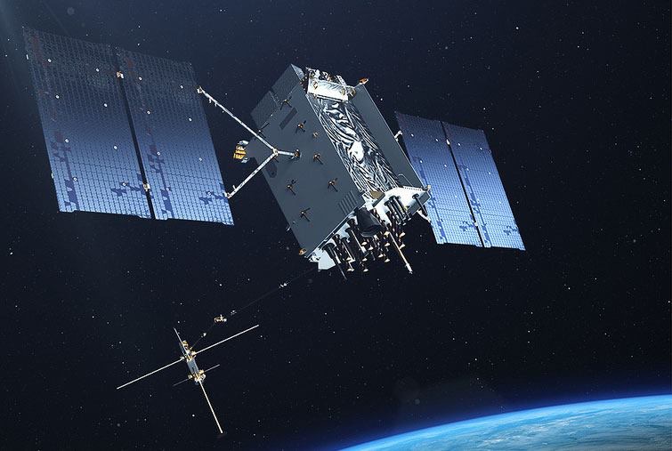

Im Vordergrund: US-amerikanischer Navigationssatellit vom Typ GPS III. (Quelle: USAF)
