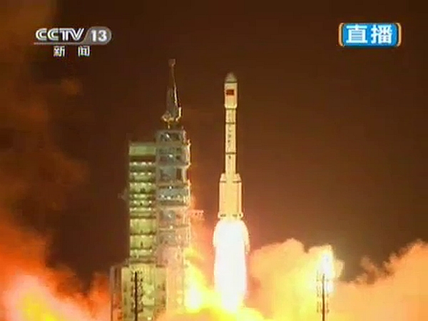

Heute um 22.58 Uhr MEZ startete von Jiuquan aus eine Langer Marsch 2F-Rakete mit der Shenzhou 8-Raumkapsel in den Weltraum. Ziel ist die erste Kopplung des chinesischen Weltraumprogramms mit der Raumstation Tiangong 1. Erstmals mit an Bord ist die deutsch-chinesische Experimentieranlage SIMBOX.

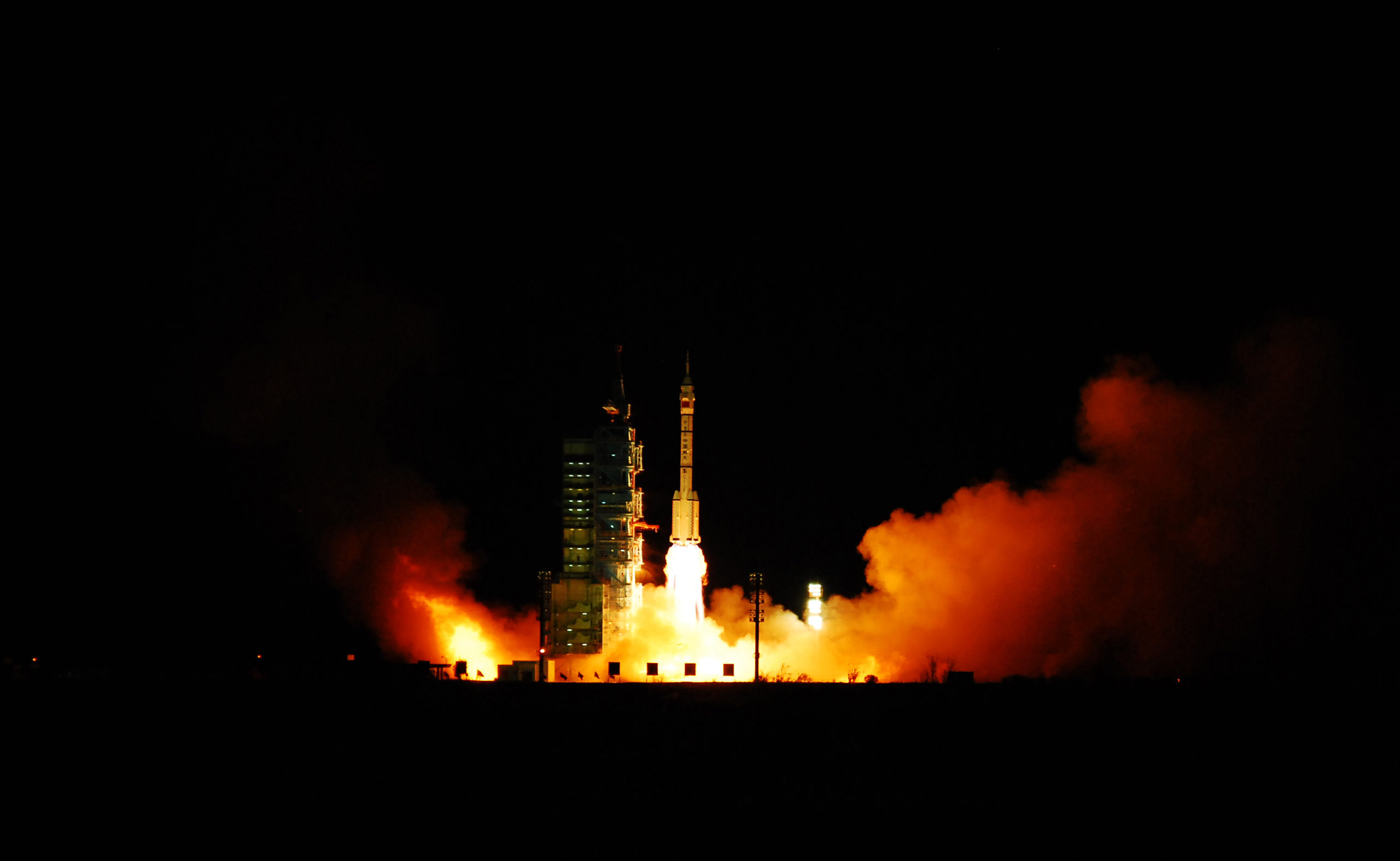

Der Start erfolgte um 22:58 Uhr MEZ von der Startrampe 1 des Startbereiches 4 des Jiuquan Satellite Launch Center in der nordwestchinesischen autonomen Region Innere Mongolei in der Wüste Gobi. Nach 130 Sekunden waren die vier Booster ausgebrannt und wurden von der Rakete gelöst, wobei bei T+100 Sekunden schon der voll funktionsfähige Startrettungsturm abgetrennt wurde. 130 Sekunden nach dem Start folgte die Erststufe, die restliche Nutzlastverkleidung 208 Sekunden nach dem Start. Die Zweitstufe war nach 462 Sekunden Flug ausgebrannt, wobei die Verniertriebwerke noch bis T+583 Sekunden betrieben wurden. Danach wurde die Nutzlast ausgetrennt.
Die eingesetzte Rakete vom Typ Langer Marsch 2F ist die Hauptstütze des bemannten chinesischen Weltraumprogramms. Seit ihrem Erstflug im Jahr 1999 absolvierte sie neun Starts, wobei der bisher letzte am 29. September 2011 die erste chinesische Raumstation, Tiangong 1, ins All transportierte. Die Langer Marsch 2F basiert dabei auf der wenig erfolgreichen Langer Marsch 2E, wurde aber im Gegensatz zu ihr stark modifiziert, vor allem die Zweitstufe, die für die Shenzhou-Raumschiffe verstärkt wurde. Auch wurden die startkritischen Systeme, so etwa die Subsysteme der Triebwerke, redundant ausgelegt. Die größte Veränderung war eine neue Nutzlastverkleidung, die stark der der russischen Sojus-FG-Rakete bei bemannten Starts ähnelt.
