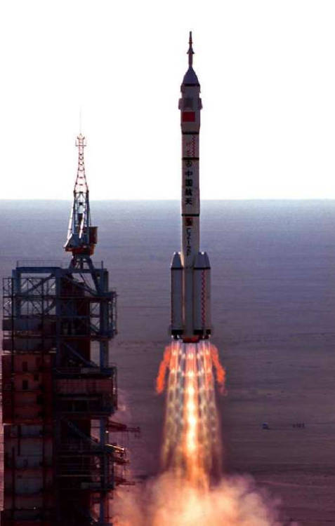

Start der Raumkapsel Shenzhou 5 auf einer CZ 2F am 15. Oktober 2003.
(Bild: CGWIC)
