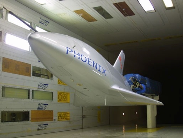

Die Windkanal-Erprobung des sieben Meter langen PHOENIX-Flugmodells – der mögliche Vorläufer eines unbemannten europäischen Transportsystems – hat in den Niederlanden begonnen.

Das Flugmodell PHOENIX im Windkanal.

Doch lange bevor es zum Erstflug von HOPPER kommen kann müssen die aerodynamischen Eigenschaften der geplanten Raumfähre erprobt werden. Zu diesem Zweck ist das maßstabsgetreue Flugmodell PHOENIX von EADS Space Transportation entwickelt und gebaut worden. Das Aluminum-Modell ist rund eine Tonne schwer und sieben Meter lang. Die Tragflächen sowie die Steuer wurden so klein wie möglich konzipiert, um die beim Wiedereintritt entstehende Reibungswärme zu minimieren. So haben beispielsweise die Tragflächen von PHOENIX nur eine Spannweite von 3,9 Metern.
Der erste Schritt in der praktischen Erprobungsphase hat nun mit Windkanaltests in der Large Low-speed Facility (LLF) des Deutsch-Niederländischen Windkanals in den Niederlanden begonnen, die Auswertung der so gewonnen Daten erfolgt dabei durch das DLR. Bei diesen Tests geht es um die Ermittlung der aerodynamischen Langsamflugeigenschaften von PHOENIX. Für das kommende Jahr wird es dann noch einen Schritt realistischer: Im Frühsommer 2004 soll PHOENIX in Schweden von einem Hubschrauber auf eine Höhe von 2.400 Meter gebracht und dann abgeworfen werden. Nach einem gesteuerten Gleitflug soll das Flugmodell schließlich sein Fahrwerk ausfahren und vollautomatisch landen.
