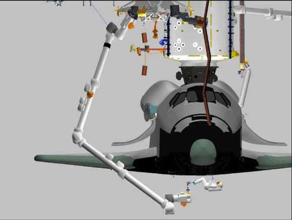

Während die Discovery-Astronauten Jim Kelly und Wendy Lawrence in der ISS den Roboterarm mit Robinson langsam in Richtung der Shuttleunterseite steuerten, war es Noguchis Aufgabe, in seinem Raumanzug Sichtkontakt zu Robinson zu halten. Aufgrund der relativ schlechten Sicht in einem Raumanzug ist eine solche Absicherung auf einer EVA sehr wichtig. In der Geschichte des Space Shuttles hatte es bisher jedoch nur EVAs gegeben, bei denen ein Sichtkontakt mit Kollegen durch das Fenster des Space Shuttles oder der Raumstation gegeben war. Auf der Shuttle-Unterseite gibt es aber keine Fenster. Zudem ist der Hitzeschild des Shuttles aufgrund der Lage der Luftschleuse auch immer von der Station abgewandt.

Simulierte Ansicht des Astronauten bei der Arbeit an der Shuttleunterseite.
