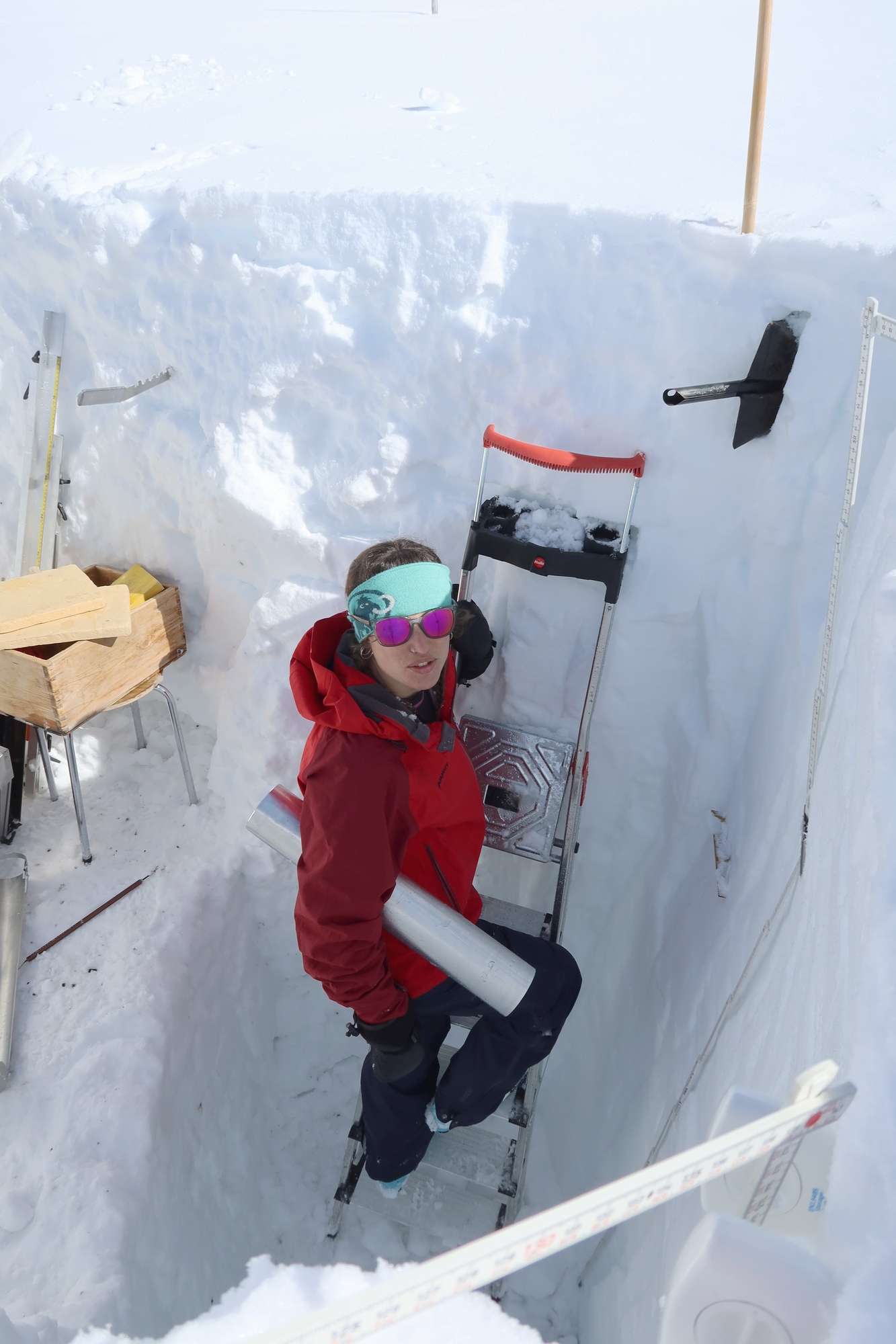

In dem zweieinhalb Meter tiefen Loch im Schnee benötigt SLF-Forscherin Francesca Carletti eine Leiter, um überall hinzugelangen. (Bild: Jochen Bettzieche / SLF - CC-BY)
4. Juni 2024 – Francesca Carletti holt mit dem Hammer aus. Immer tiefer treibt sie die Wasserwertsonde in den Schnee, um das Schneewasseräquivalent (SWE, siehe Kasten) zu bestimmen. Dies ist nur ein Teil der vielen Daten, die sie an diesem sonnigen Märztag auf dem Versuchsfeld Weissfluhjoch bei Davos misst. Ihr Ziel: eine Strategie zu entwickeln, die den Beginn und die Menge der Schneeschmelze genauer anzeigt. Angesichts des Klimawandels werde dies immer wichtiger, erklärt die Doktorandin am WSL-Institut für Schnee- und Lawinenforschung SLF: «Derzeit wird der Höhepunkt der Schmelze je nach Modell oft für einen zu frühen oder zu späten Zeitpunkt vorhergesagt.»
Genauere Angaben zum Beginn der Schneeschmelze und der zu erwartenden Menge Wasser sind wichtig, um Infrastrukturen zu schützen und menschliche Aktivitäten zu planen. Auch Teile der Wirtschaft profitieren, beispielsweise Stromerzeuger und der Agrarsektor. «Es hilft zudem bei der Hochwasserwarnung und ebenso, die Bedingungen für Nassschneelawinen zu ermitteln», ergänzt die Wissenschafterin.
Um ihr Ziel zu erreichen, graben Carletti und ihre Kollegen Löcher und messen darin die Eigenschaften des Schnees. Ist der Schnee trocken, genügt ein solches Profil pro Woche. Ist er nass, graben und messen sie bis zu dreimal pro Woche. An diesem Tag im März halfen Francesca zwei Mitarbeitende aus anderen Forschungsgruppen des SLF. Zu dritt verbrachten sie zwei Stunden damit, zweieinhalb Meter tief zu graben. Dabei bewegten sie fast zwei Tonnen Schnee – und müssen diese Massen wieder in das Loch werfen, wenn Carletti fertig gemessen hat.
Sie geht einem Phänomen nach zwischen der Feuchtigkeit des Schnees und den Radarwellen, die dieser an den Satelliten Sentinel-1 reflektiert. Der Satellit sendet Radarwellen aus seiner Umlaufbahn zur Erdoberfläche und misst, wie viel davon zurückkommt. Etwa zweimal alle fünf Tage überfliegt er das Versuchsfeld Weissfluhjoch. Schon länger ist ein direkter Zusammenhang bekannt: Wird der Schnee nass, nimmt die Intensität der reflektierten Wellen ab. Noch vergleichsweise neu ist die Theorie, dass sie ihren tiefsten Punkt genau dann erreicht, wenn der Gehalt an flüssigem Wasser im Schnee (Liquid Water Content, LWC, siehe Kasten) am höchsten ist. Das Wasser beginnt dann, in Bäche, Flüsse und Seen abzufliessen. «Wir wollen diesen Zusammenhang nachweisen», erklärt Carletti. Gelingt ihr das, könnten die Satellitendaten in Zukunft dazu dienen, Wasserressourcen einzuschätzen, nicht nur für die Schweiz, sondern weltweit. Beispielsweise können Betreiber von Wasserkraftwerken auf Basis dieser Daten besser planen, wann sie ihre Rückhaltebecken auffüllen.

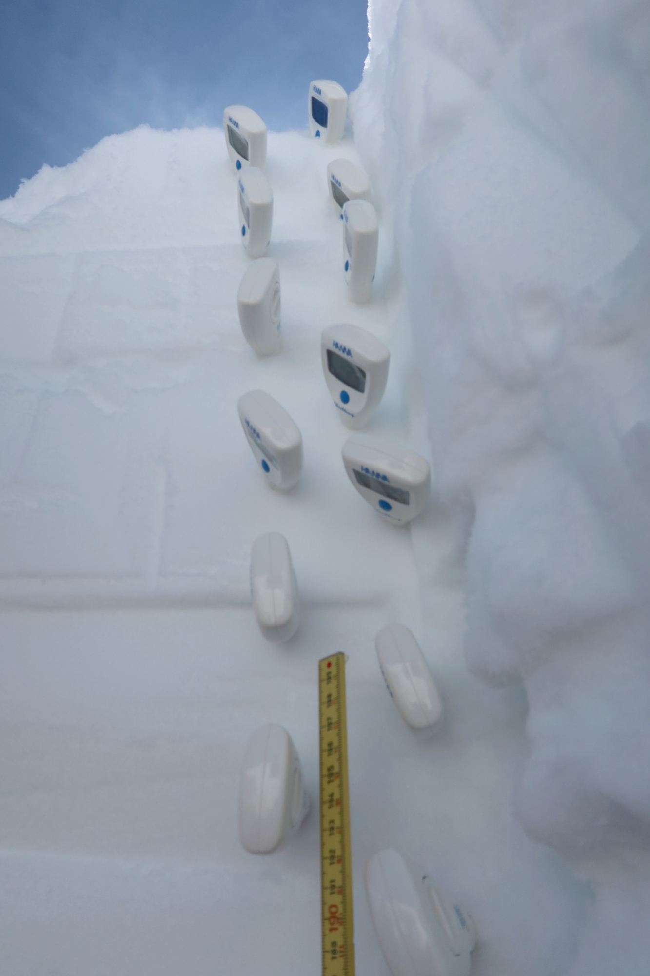

Noch steht Carletti allerdings regelmässig in einem tiefen Schneeloch, klettert eine Leiter hoch und runter, steckt mehr als ein Dutzend Thermometer in die Schneewand. Mit einer Präzisionswaage bestimmt sie die Dichte des Schnees und wie sich diese vom oberen Rand ihres Lochs bis zum Boden verändert. Für den LWC verwendet sie eine spezielle Sonde, die Techniker am SLF entwickelt haben und die sie in regelmässigen, vertikalen Abständen in die Schneewand einführt.
Mit zahlreichen Thermometern bestimmt Francesca Carletti die Temperatur in der Schneedecke in Abständen von fünf Zentimetern. (Bild: Jochen Bettzieche / SLF - CC-BY)
Mit zahlreichen Thermometern bestimmt Francesca Carletti die Temperatur in der Schneedecke in Abständen von fünf Zentimetern. (Bild: Jochen Bettzieche / SLF – CC-BY)
