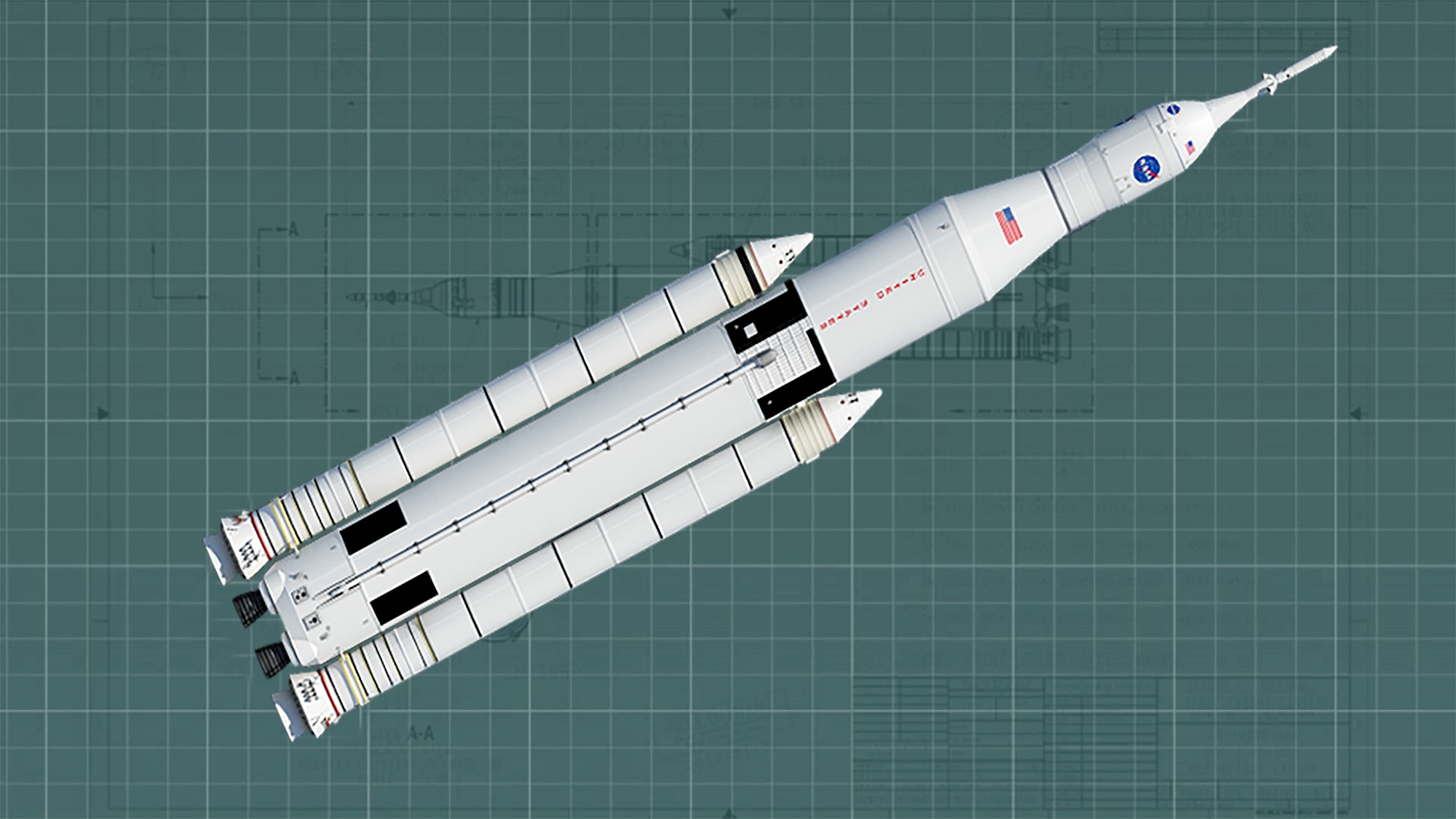

Eine Darstellung des SLS. (Bild: NASA/MSFC)

Mit dem Space Launch System (SLS) entwickelt die NASA momentan eine solche Rakete. Das SLS basiert auf der Technologie des Space Shuttles: Die zylindrische Hauptstufe basiert auf dem orangefarbenen Außentank, unten sind vier modernisierte Space Shuttle-Haupttriebwerke angebracht. Diese verbrennen flüssigen Sauerstoff und flüssigen Wasserstoff und treiben so die Rakete an. Darüber hinaus sind seitlich an der Hauptstufe zwei Feststoffbooster befestigt, die in den ersten Minuten des Fluges einen Großteil des Schubes erzeugen. Sie basieren auf den Feststoffboostern des Space Shuttles, werden jedoch verlängert und modernisiert. Wenn die Feststoffbooster und danach die Hauptstufe ausgebrannt sind, werden sie abgeworfen. Dann wird die Oberstufe des SLS mit der Bezeichnung ICPS (Interim Cyrogenic Propulsion Stage) gezündet. Bei ihr handelt es sich um eine leicht modifizierte Version der Oberstufe der Delta-IV Rakete, die bereits seit mehr als einem Jahrzehnt zuverlässig im Einsatz ist.

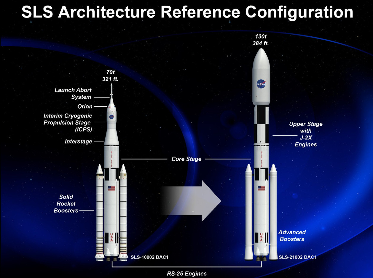

Die geplante Weiterentwicklung des SLS vom Block I zum Block II. (Bild: NASA/MSFC)
Diese Rakete wird über 97 Meter hoch über dem Kennedy Space Center aufragen, betankt fast 3.000 Tonnen wiegen, etwa 40 Meganewton Schub beim Start produzieren und dazu in der Lage sein, 70 Tonnen Nutzlast in eine niedrige Erdumlaufbahn zu befördern. Eine beachtliche Vorgabe, schaffen gewöhnliche Raketen heutzutage doch nicht einmal die Hälfte. Dennoch wird diese erste Version namens Block I nur beim ersten Flug des SLS zum Einsatz kommen. Danach wird auf die leistungsfähigere Oberstufe EUS (Exploration Upper Stage) gewechselt, mit der dann Nutzlasten von bis zu 95 Tonnen möglich sein werden. Das Ende der Fahnenstange? Mitnichten. Beim Block II sollen die bisherigen Feststoffbooster durch leistungsfähigere Exemplare ersetzt werden -genug für satte 130 Tonnen Nutzlast. Mit dieser Rakete sollen dann auch tatsächlich die Flüge zum Mars durchgeführt werden.
