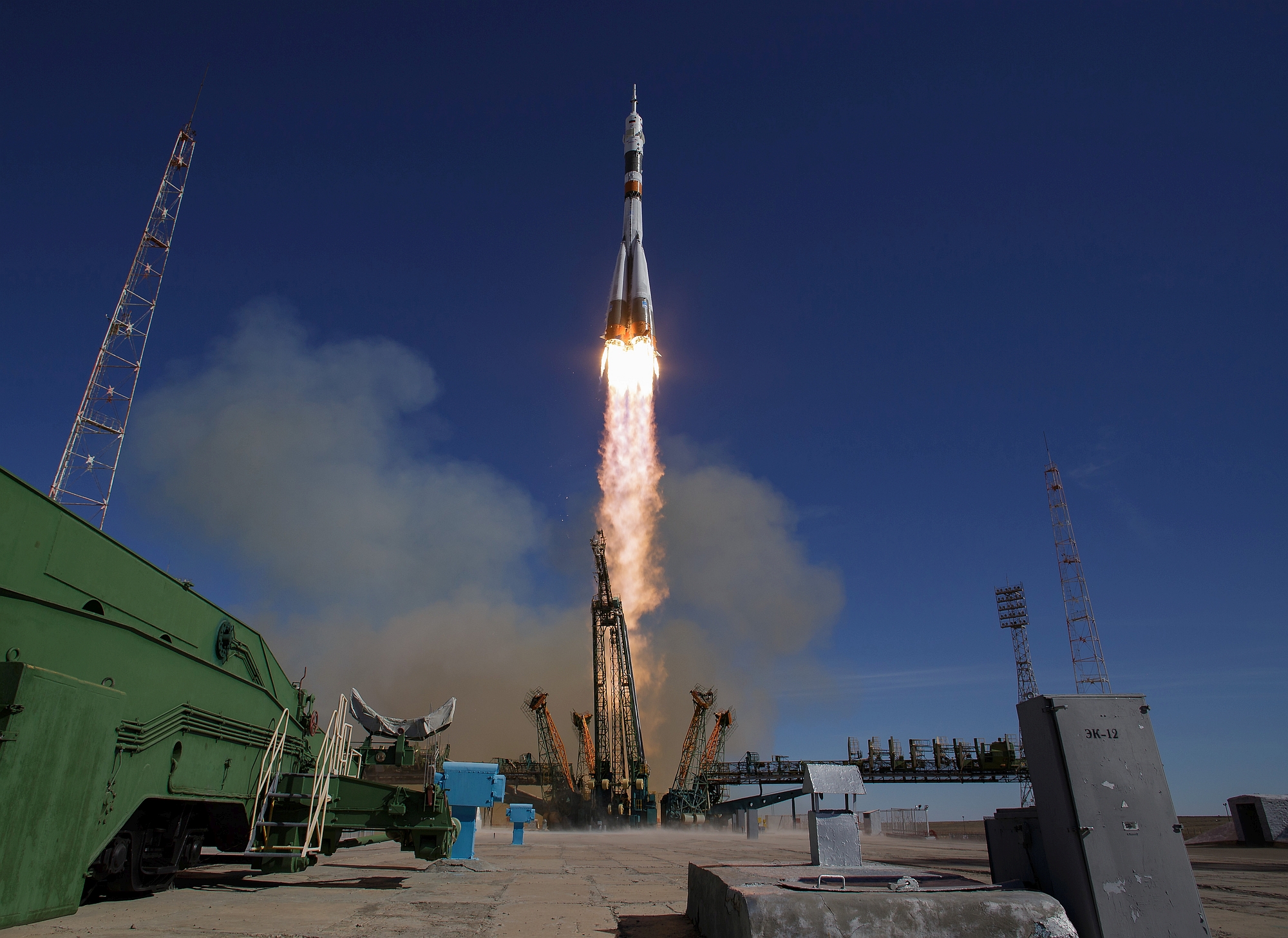

Start mit Sojus-MS 10 am 11. Oktober 2018

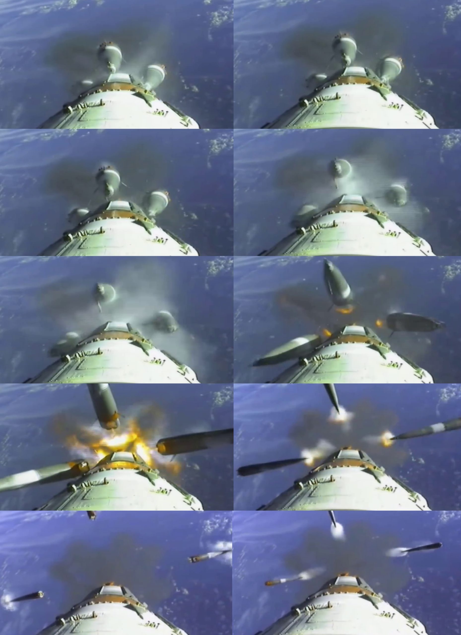

Sojus-Stufentrennung mit ungeplantem Ausgang am 11. Oktober 2018
(Bild: NASA / Bill Ingalls)
Vom Start existieren zahlreiche Photos und Videoaufzeichnungen, auch solche einer Außenbordkamera. Offensichtlich ist, dass Alexej Owtschinin und Nick Hague zu einem für einen nominellen Flugverlauf unüblichen Zeitpunkt ordentlich durchgeschüttelt wurden. Außerdem war gut zu sehen, dass der Trennvorgang der vier Seitenblöcke der Trägerrakete, die zusammen als erste Stufe oder Flüssigkeitsbooster bezeichnet werden, nicht wie schon x-fach beobachtet ablief.
Das Abheben der Rakete von der Rampe Nr. 1 in Baikonur erfolgte am 11. Oktober 2018 um 11:40 Uhr und 15 Sekunden Moskauer Zeit, bzw. 8:40 Uhr und 15 Sekunden Weltzeit (UTC). In der Flugsekunde 114 wurde der bis dahin an der Spitze der Rakete befindliche Rettungsraketenturm des Flugabbruchsystems SAS (Sistema Avariynogo Spaseniyam Система Аварийного Спасения) mit seinem DU SAS genannten Feststoffantrieb planmäßig abgeworfen – für seinen eventuellen Einsatz bestand nach diesem Zeitpunkt keine Erfordernis mehr. 119 Sekunden nach dem Abheben stand in einer Flughöhe von rund 45 Kilometern die Abtrennung der vier Seitenblöcke an. Sie erfolgte offenbar nicht wie geplant.

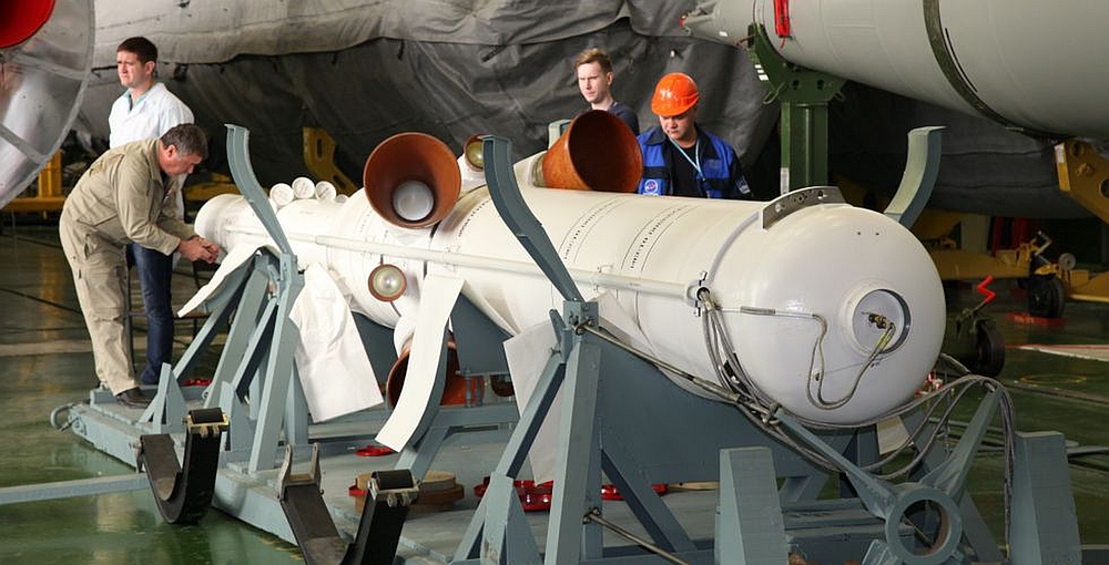

Rettungsraketen- bzw. Fluchtturm vor der Montage auf der Rakete mit Sojus-MS 10
(Bild: Roskosmos)
(Bild: Roskosmos)
Flucht ohne Fluchtturm
Nach einer erheblichen Flugbahnabweichung kam es 123 Sekunden nach dem Abheben zur Aktivierung des Flugabbruchsystems SAS: Ein Kommando zur Abschaltung der Triebwerke des Zentralblock wurde gegeben, und das Oberteil des Sojus-Raumschiffs mit Landeapparat und Orbitalmodul sowie der umgebenden Verkleidung mit angebauten, ausklappbaren Stabilisierungsflächen, sogenannten Gridfins, wurde wie für einen solchen Fall vorgesehen von kleinen, oben in der Verkleidung montierten Trennraketen rund 124 Sekunden nach dem Abheben von der versagenden Trägerrakete weggezogen. Diese Trennraketen werden RDG (РДГ) genannt und sind auf Bildern startbereiter, bemannter Sojus-Raketen und solchen von dem Zusammenbau der Raketen unmittelbar unterhalb des Kegelsegments der Verkleidung des Sojus-Raumschiffs zu erkennen.

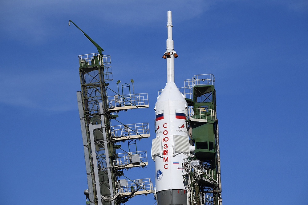

SAS mit Fluchtturm und vier RDGs unter aerodynamischen Hauben an der Verkleidung um Sojus-MS 10
(Bild: Roskosmos)
(Bild: Roskosmos)

Der Leiter des bemannten russischen Raumfahrtprogramms, der Kosmonaut Sergej Krikaljow, berichtete gegenüber Medienvertretern, dass es nach vorläufiger Begutachtung der Geschehnisse zu einer Kollision eines der Außenblöcke mit dem Zentralblock gekommen sei. Der Block sei nicht sauber abgetrennt worden. Es habe eine Flugwegabweichung gegeben, und Beschädigungen am unteren Ende des Zentralblocks, welcher sich schließlich zerlegt habe. Dann habe das Rettungssystem eingegriffen. Die Kollision könnte Folge eines fehlerhaften Trennvorgangs sein. Die Außenblöcke übertragen während ihrer Brennphase ihren Vortrieb über kugelförmige Elemente an ihren oberen Enden auf entsprechende, am Zentralblock montierte Aufnahmen.

Am Heck der Sojus-Rakete sind die Außenblöcke mit jeweils zwei Streben befestigt. Mit deren Trennung beginnt ihre planmäßige Abtrennung. Der Restschub ihrer Triebwerke bewirkt eine Auslenkung der Außenblöcke mit ihren Hinterteilen weg vom Zentralblock, was gleichzeitig für eine Lösung der Arretierungen der kugelförmigen Lastübertragungselemente in ihren Aufnahmen sorgt. Währenddessen sorgt der mit Nominalschub weiterfliegende Zentralblock automatisch für die Herstellung eines gewissen Abstands. Um das Freikommen der Zentralstufe sicherzustellen, gibt es an den oberen Enden der Außenblöcke Ventile, die zum richtigen Zeitpunkt pyrotechnisch geöffnet den Spitzen der Außenblöcke Schubser weg vom Zentralblock geben sollen. Bei diesen Schubsern entsteht die Rotation der zurückfallenden Außenblöcke, die in Filmaufnahmen von Sojus-Trägerrakten in der Vergangenheit immer wieder gut zu beobachten war.
Ventilfehler diskutiert
Dass das Ventil an den Spitze des Außenblocks mit der Bezeichnung D nicht oder nicht richtig funktioniert hat, wird diskutiert. Warum es nicht funktioniert hat gilt es zu untersuchen. Erste Ergebnisse erwartet die russische Untersuchungskommission nach dem 20. Oktober 2018.
