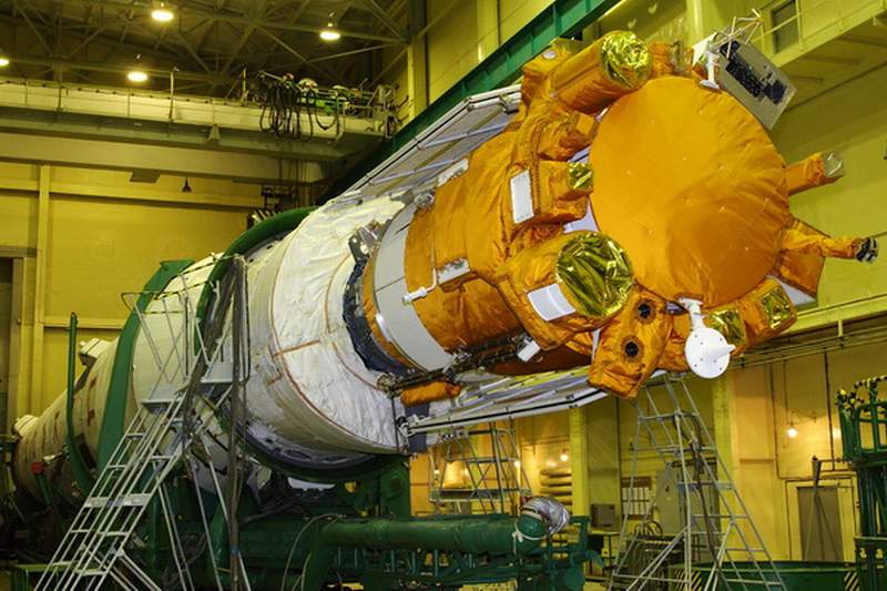

Roscosmos
Koronas-Photon bei Startvorbereitungen an der Spitze des Trägers
(Bild: Roscosmos)

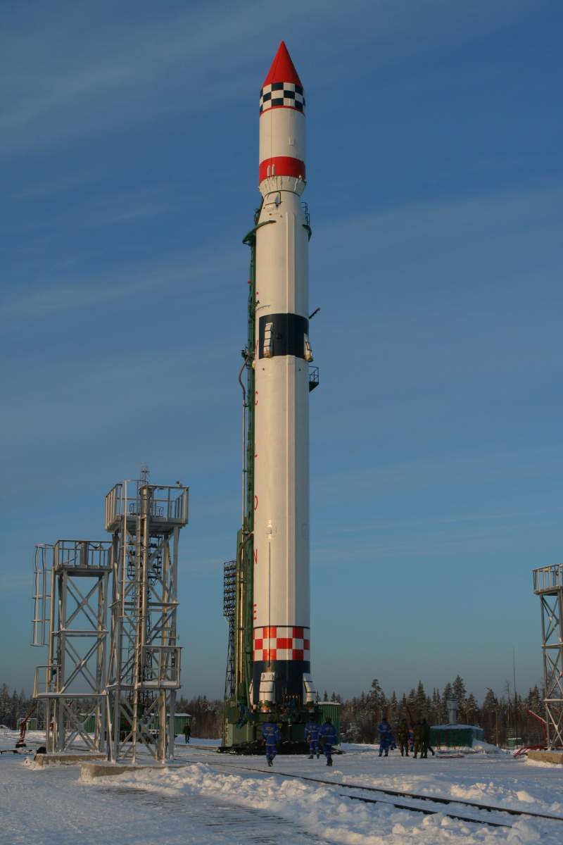

Roscosmos
Zyklon-3-Rakete mit Koronas-Photon auf der Startrampe
(Bild: Roskosmos)
