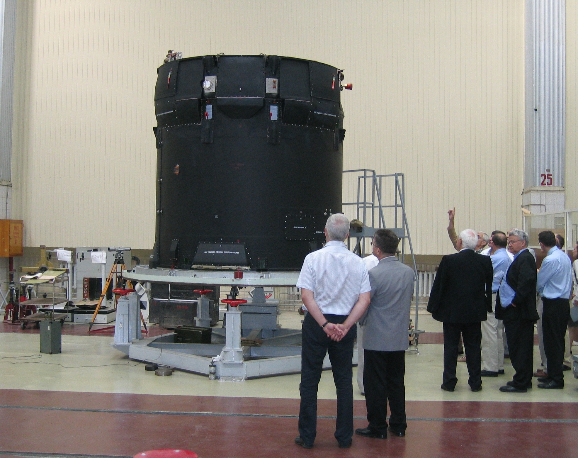

Aus Unterlagen des Vermarkters der Rakete Eurockot geht hervor, dass die Raketenoberstufe im Verlauf einer typischen Mission rund 11 Minuten nach dem Aussetzen des letzten Satelliten mit einer letzten Brennphase ihres Hauptantriebs beginnen sollte, damit die Umlaufgeschwindigkeit und damit das Perigäum der Bahn – der erdnächste Bahnpunkt – der Stufe herabgesetzt wird, um so eine Flugbahn zu erreichen, die einen rascheren zerstörerischen Wiedereintritt des nicht mehr benötigten Flugkörpers ermöglicht.
ESA
Oberstufe vom Typ Breeze-KM
(Bild: ESA)
Hat die letzte geplante Brennphase nicht stattgefunden, ist davon auszugehen, dass sich noch nicht unerhebliche Mengen Treibstoffe an Bord der Oberstufe befinden. Liefen die automatischen Vorgänge an Bord der Stufe nicht wie ursprünglich geplant ab, ist es außerdem nicht unwahrscheinlich, dass sich die Stufe nicht passiviert hat, was bedeutet, dass es neben den Treibstofftanks andere Behälter und Leitungen gibt, die unter Druck und Spannung stehen. In diesem Zustand und auf dieser Bahn stellt die Oberstufe eine reale Gefahr für andere Raumfahrzeuge dar. Andere Raketenoberstufen, die ihre Missionen in der Vergangenheit nicht abwickelten wie geplant, explodierten nach einiger Zeit und sorgten für eine maßgebliche Vermehrung gefährlichen Weltraumschrotts.
