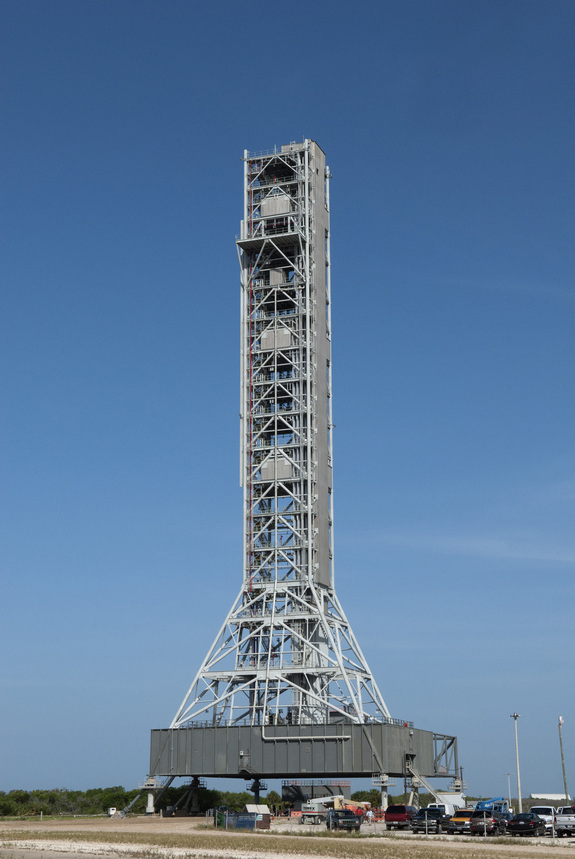

Das ürsprünglich für die Ares I gebaute MLP für das SLS in Cape Canaveral.
Starts
Zurzeit (Stand: November 2011) ist der erste Start eines SLS für das Jahr 2017 angesetzt. Die Starts sollen dabei vom Startkomplex 39 des Kennedy Space Centers in Cpae Canaveral, Florida stattfinden. Von den beiden Rampen des Startkomplexes starteten schon die Saturn-Raketen zum Mond und das Space Shuttle zu seinen Missionen im Orbit. Die Rakete wird dabei im Vehicle Assembly Building (VAB) zusammengebaut und dann zur Startrampe gerollt. Als Startplattform will man das schon für die Ares I gebaute MLP umbauen, damit es die neue Rakete aufnehmen kann.
