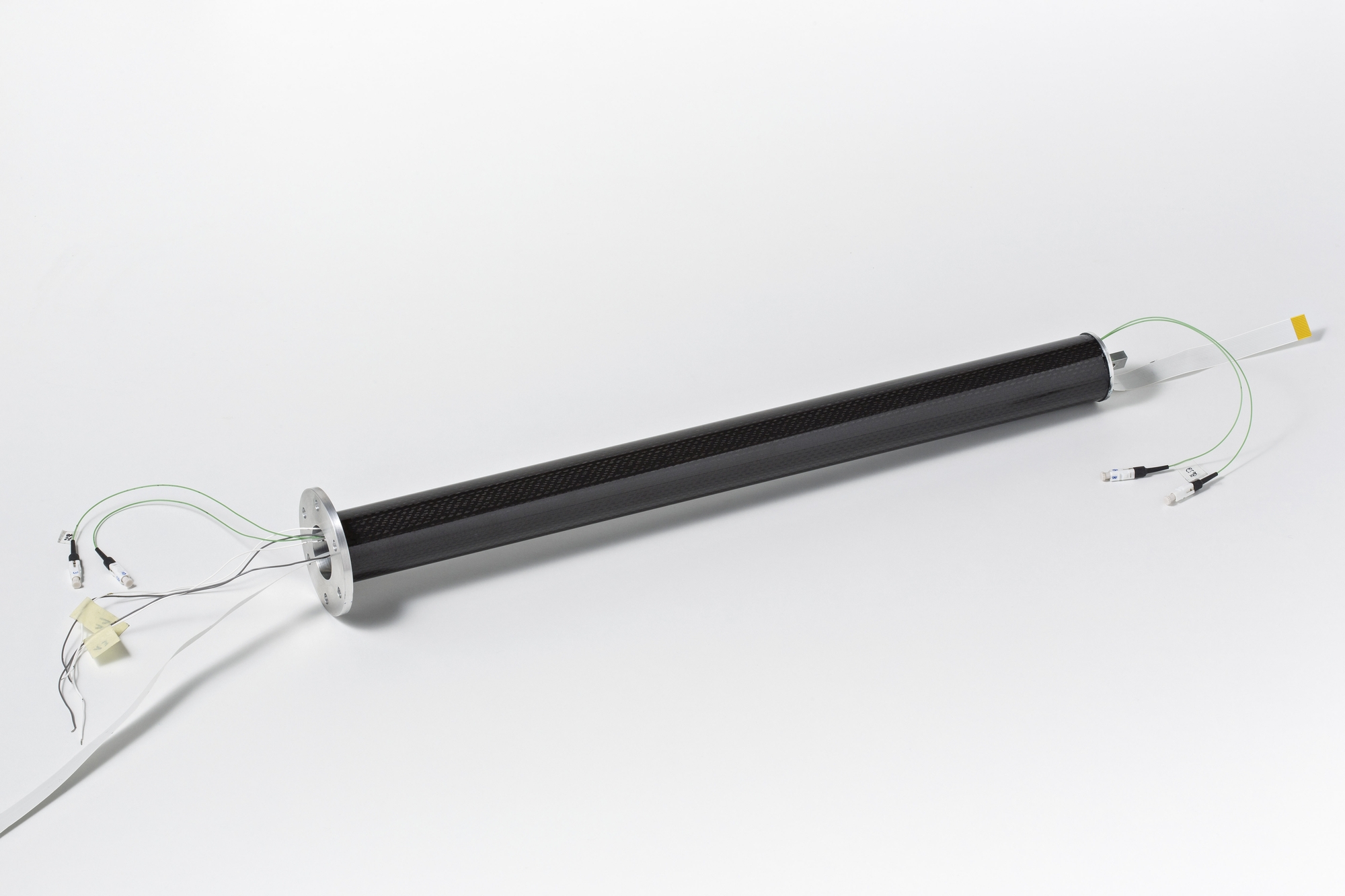

12. November 2021 – Im Fraunhofer LBF wurde die Umsetzung der vibroakustischen Metamaterialien-Technologie für eine zylindrische Leichtbaustruktur aus Verbundwerkstoff untersucht sowie ein Konzept für multifunktionale, tragende Leichtbaustrukturen für Satelliten entwickelt. Dabei haben die Forschenden mehrere Funktionen in zwei typische Strukturelemente eines herkömmlichen Satelliten integriert.

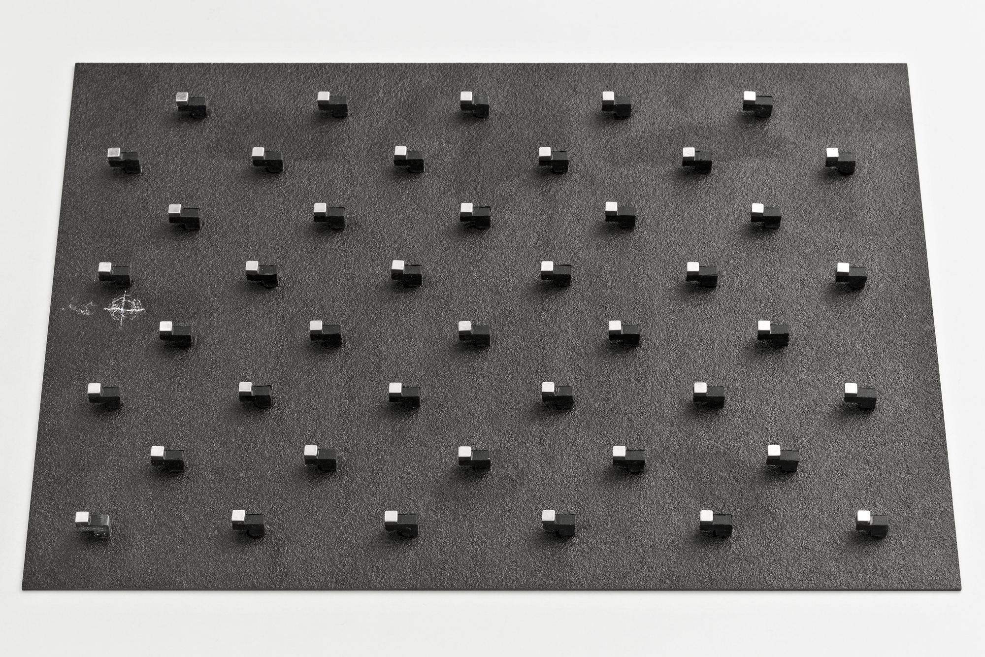

Mit Metamaterialien wird ein in der Natur nicht vorkommendes Verhalten erzeugt. Neben optischen und elektromagnetischen Metamaterialien werden spezielle Formen von Metamaterialien auch zur Lärm- und Schwingungsminderung eingesetzt. Die Wissenschaftlerinnen und Wissenschaftler aus dem Fraunhofer-Institut für Betriebsfestigkeit und Systemzuverlässigkeit LBF haben konzeptionelle und numerische Entwurfsstrategien entwickelt und experimentell validiert. Es traten Schwingungsreduktionen von bis zu 30 Dezibel (dB) im Frequenzbereich zwischen 150 Hertz (Hz) und 200 Hertz auf.

Am Fraunhofer LBF wurden numerische Modelle zur mechanischen Beschreibung der Leichtbaustrukturen mit integrierten aktiven Funktionen entwickelt, mit denen das reale Verhalten der Satellitenstrukturen effizient und zuverlässig abgebildet werden kann. Dieses neu entwickelte integrative Konzept fügt den vorhandenen Strukturen aktive Funktionen hinzu, beispielsweise Schwingungsminderung oder Energie- und Datenübertragung. Auch die Integration passiver Funktionen, wie Wärmeübertragung, Strahlungsabschirmung oder Aufprallschutz ist möglich.
Vorteile dieses neuen technologischen Konzepts sind die Verringerung der Masse und des Volumens des Satelliten, aber auch ein hochintegrativer und standardisierter »One-Shot« Produktionsprozess. Dieser macht die Herstellung, Integration, Qualifizierung, den Start und den Betrieb eines Satelliten kosten- und zeiteffizienter.
