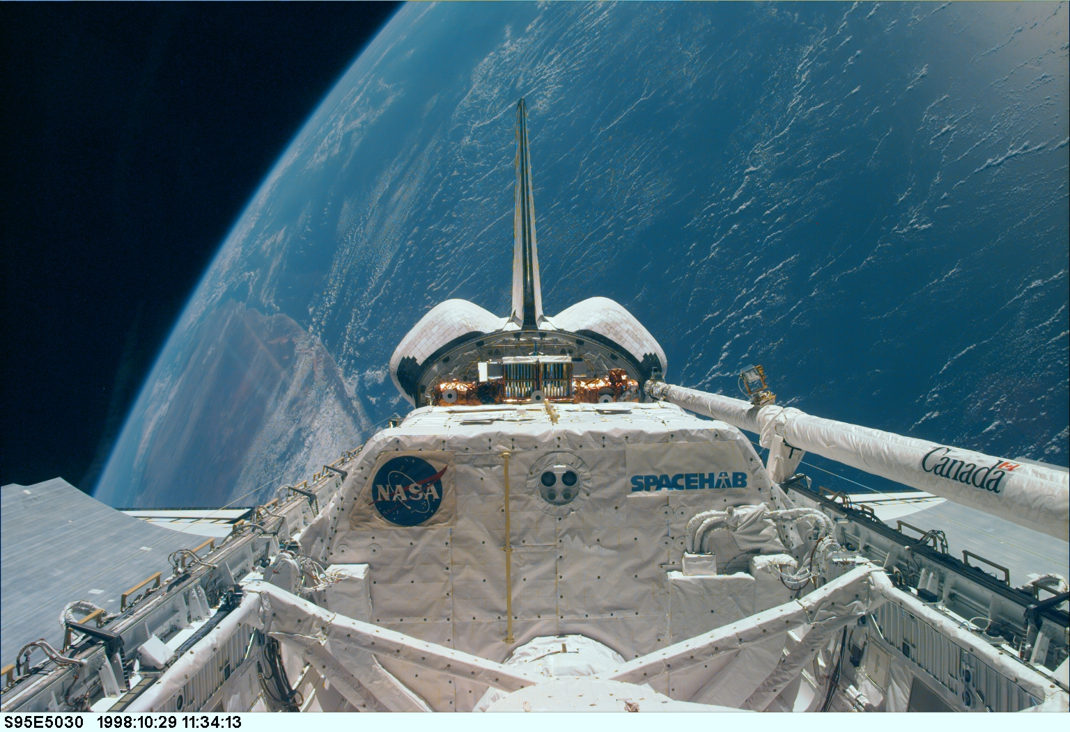

Spacehab an Bord einer Raumfähre

Das ursprüngliche Einzelmodul wurde so entworfen, dass es im vorderen Teil der Nutzlastbucht untergebracht wird, um in der hinteren Nutzlastbucht Platz für andere Nutzlasten zu haben. Es ist 3,1 Meter lang, 3,4 Meter hoch und besitzt einen Durchmesser von 4,3 Metern. Seine Masse beträgt 4.370 Kilogramm und seine Nutzlastkapazität 1.360 Kilogramm. Das Doppelmodul wurde hergestellt, indem man ein Testexemplar an dem Einzelmodul befestigte, wobei nur die eine Hälfte für Experimente verkabelt war und die angebaute Hälfte zum Transport für Fracht umgerüstet wurde. Es wurde bestellt um Logistikgüter zur russischen Raumstation Mir zu transportieren. Es ist 6,1 Meter lang, 3,4 Meter hoch und besitzt einen Durchmesser von 4,3 Metern. Seine Masse beträgt 7.290 Kilogramm und seine Nutzlastkapazität 4.540 Kilogramm.
Da das Orbiter Docking System (ODS) bei diesen Missionen im vorderen Teil der Nutzlastbucht untergebracht war, wurde das Spacehab Modul in den hinteren Teil der Nutzlastbucht verlegt. Seine dortige Position liegt näher am Schwerpunkt des Orbiters. Später wurde diese Konfiguration angepasst, um Fracht zur International Space Station (ISS) zu transportieren. Die von Italien gebauten Multi-Purpose Logistics Modules (MPLMs) dienen auch diesem Zweck, allerdings können sie aus der Nutzlastbucht herausgehoben und direkt an der ISS angebracht werden, wohingegen das Spacehab in der Nutzlastbucht verbleiben muss.
