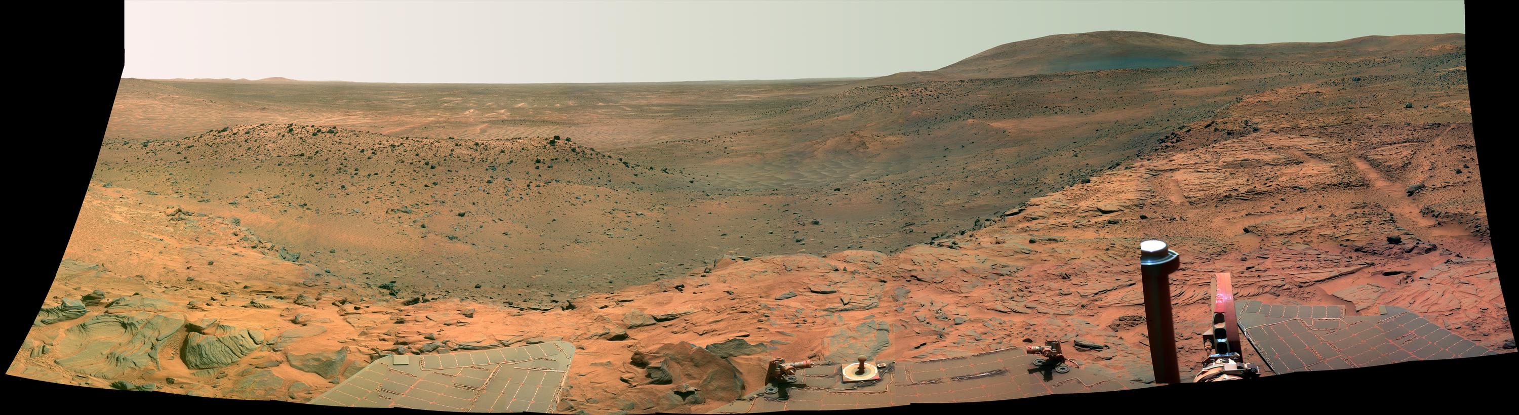

Blick von der Home Plate auf das West Valley, dem momentanen Aufenthaltsort von Spirit auf dem Mars
(Bild: NASA, JPL-Caltech, Cornell University)
