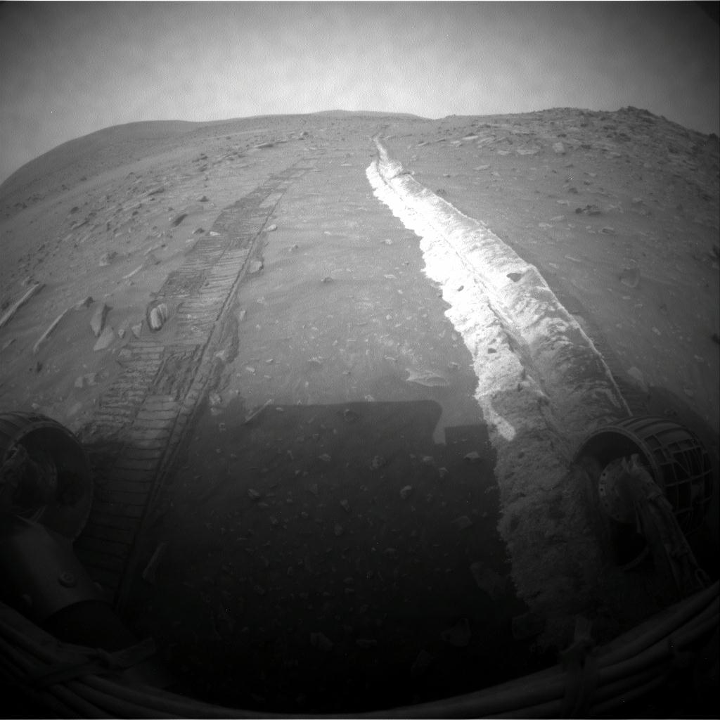

Das blockierte Rad Spirits legt unter der Oberfläche verborgenes Siliziumdioxid frei
(Bild: NASA, JPL-Caltech)
Auf seinem Weg zu seinen nächsten Forschungszielen, dem vermeintlichen Vulkankrater “Goddard” und der Spitzkuppe “von Braun”, musste der Rover Spirit wegen des aufgrund eines dauerhaft funktionsuntüchtigen Rades nicht passierbaren Geländes einen Kurs durch ein schmales Tal, das sogenannte “West Valley”, einschlagen. Zu Beginn dieser Fahrt konnte der Rover mit vereinzelten Tagesetappen von über 20 zurückgelegten Metern gute Fortschritte verzeichnen. Hierbei kam ihm allerdings das leicht abschüssige Gelände zu Hilfe. Bereits in dieser Phase der Fahrt zeigte sich jedoch, dass der Untergrund sich zumindestens stellenweise aus sehr lockerem und feinem Sand sowie Siliziumdioxid zusammensetzt und in der Zukunft ein ernsthaftes Problem darstellen würde.
Im südlichen Abschnitt des West Valley führte die Fahrt dann wieder leicht bergauf. Hier geriet der Rover in den letzten Wochen in eine sehr ernste Situation. Bei mehreren Fahrten Ende März fräste Spirit mit seinem linken Vorderrad einen regelrechten Graben in den Boden. Durch die dadurch erfolgende Abbremsung gerieten auch die in Fahrtrichtung zeigenden Hinterräder immer tiefer in den Untergrund. Mehrere Versuche, sich aus diesem Graben zu befreien schlugen fehl und führten sogar zu einem weiteren “Eingraben” der Räder. Am JPL ist man derzeit damit beschäftigt, die Situation genauer zu analysieren und einen Ausweg zu finden.

Momentan sind drei der vier lenkbaren Räder des Rovers bis weit über die Achsen im Sand versunken. Bei dem vierten, nicht eingesunkenen Rad handelt es sich ausgerechnet um das bereits seit drei Jahren durch einen Defekt dauerhaft blockierte und somit nicht mehr einsatzfähige rechte Vorderrad. Über den Status der beiden mittleren Räder herrscht keine absolute Gewissheit, da diese durch keine der Kameras an Bord des Rovers eingesehen werden können. Anscheinend sind sie jedoch nicht so tief in den Untergrund eingesunken, wie die restlichen Räder. Bedenklich ist hier allerdings, dass das linke Mittelrad während der letzten Fahrt aus einem bisher nicht bekannten Grund den Betrieb eingestellt hat. Möglicherweise hat es sich zwischen zwei im Weg liegenden Steinen verfangen, was eine Rover-interne Sicherheitsautomatik auslöste und zu einer Deaktivierung des Rades führte. Denkbar wäre allerdings auch, dass ein Stein ins Rutschen geriet und sich im Inneren des Rades abgelagert hat oder dass es zu einen technischen Defekt gekommen ist.
John Callas, der Projektmanager am JPL, sagt dazu: “Wir gehen jetzt systematisch und sehr vorsichtig vor. Es können mehrere Wochen vergehen, bis wir mit Spirit einen erneuten Fahrversuch unternehmen werden. Derzeit benutzen wir die wissenschaftlichen Instrumente Spirits, um mehr über die Zusammensetzung des Untergrundes zu erfahren, welcher uns so große Schwierigkeiten bereitet.”
Offensichtlich befindet sich die linke Roverseite auf einen Untergrund, welcher bedeutend feiner zusammengesetzt ist als der Boden unter der rechten Seite des Rovers. Die linken Räder haben bei den letzten Fahrten erneut eine Schicht aus hellem Material, vermutlich Siliziumdioxid, freigelegt. Das rechte Hinterrad steckt dagegen in einem dunkel gefärbten Sand fest. Da sich das dauerhaft blockierte rechte Vorderrad entgegen früheren Ereignissen nicht in diesem dunklen Material eingegraben hat, geht man davon aus, dass dieses Material über eine höhere Tragfestigkeit verfügt.

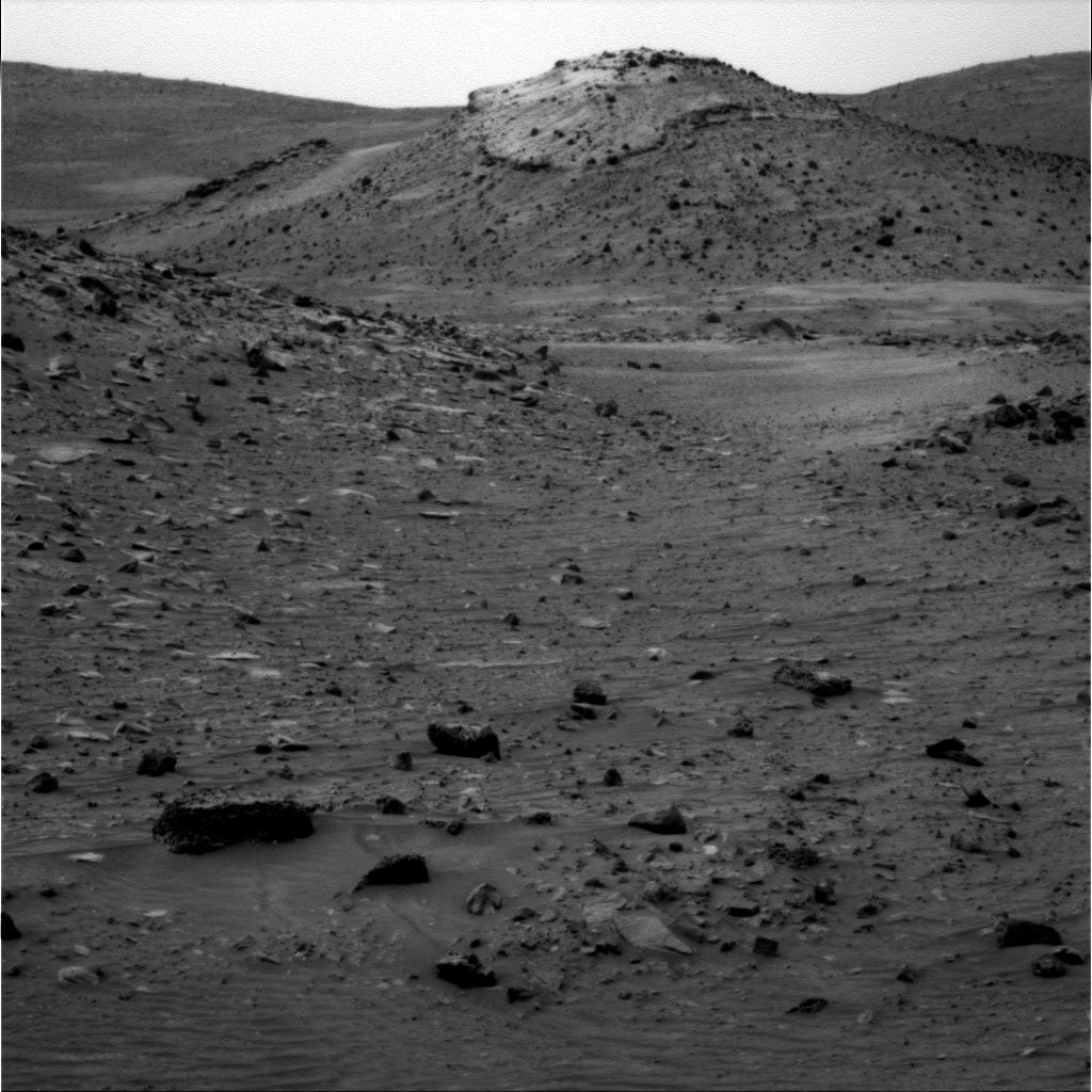

Spirits nächstes Untersuchungsobjekt: die Spitzkuppe “von Braun“

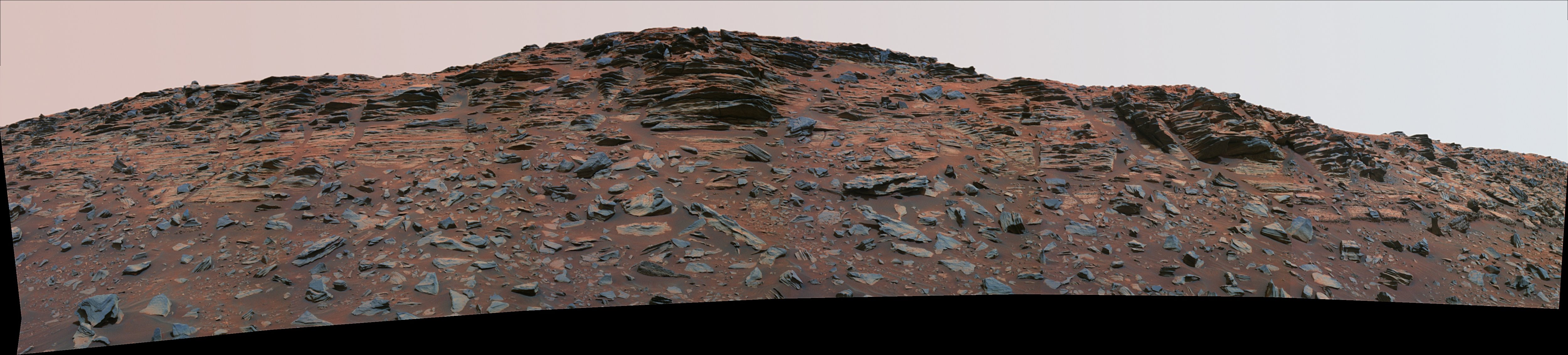

Falschfarbenaufnahme der Home Plate direkt westlich von Spirits momentanem Standort
(Bild: NASA, JPL-Caltech, Cornell-University)
