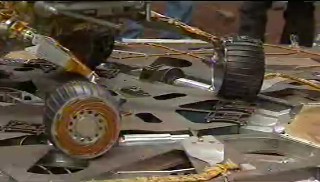

Test der Drehung des Rovers auf dem Lander mit Hilfe des Rover-Modells beim JPL .
(Foto: NASA TV)
Bevor Spirit jedoch den Lander verlassen kann muss er sich auf der Stelle um etwa 120 Grad (ein Drittel eines Vollkreises) drehen, da er den Lander aus Sicherheitserwägungen nicht in seiner derzeitigen Fahrtrichtung verlassen soll: Eines der beiden Solarpaneele von Spirit könnte beim Verlassen des Landers einen nicht vollständig zusammengefallenen Airbag berühren, was unbedingt vermieden werden soll. Verschiedene Versuche, den Airbag mit Hilfe einer am Lander angebrachten Seilwinde weiter nach unten zu ziehen, hatten nicht den gewünschten Erfolg gebracht. Im Laufe des kommenden Sol 9 werden die Ingenieure am Rover-Modell beim Jet Propulsion Laboratory (JPL) der NASA die in drei Etappen geplante Drehung noch einmal simulieren. Wenn dieser letzte Test gut verläuft soll es an Sol 10 (Dienstag MEZ) mit der ersten Teildrehung um 45° losgehen, nachdem zuvor die letzte Kabelverbindung zwischen Lander und Rover durch zwei kleine Sprengladungen getrennt worden ist. Anschließend werden einige Aufnahmen vom Rover gemacht und zur Erde überspielt, und wenn die erste Etappe erfolgreich war geht es mit zwei weiteren Teildrehungen an Sol 11 weiter, so dass Spirit danach bereit für das Verlassen des Landers ist.
