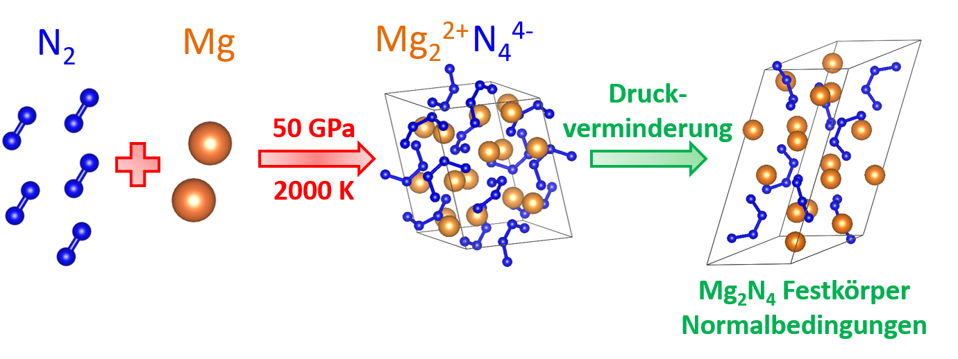

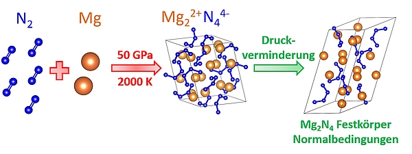

Das Bayreuther Team unter der Leitung von Dr. Dominique Laniel hat eine Mischung von metallischem Magnesium (Mg) und Stickstoff (N₂) in einer Diamantstempelzelle eingelagert. Anschließend wurde die Mischung einer Temperatur von 2.000 Kelvin (mehr als 1.700 Grad Celsius) und einem Druck von 50 Gigapascal ausgesetzt. Dieser Druck entspricht dem 500.000fachen Druck der Erdatmosphäre. Unter den extremen Druck- und Temperaturverhältnissen bildeten sich sehr ungewöhnliche Kristalle aus Magnesium und Stickstoff, wie sich bei Experimenten an der Röntgenquelle PETRA III des Deutschen Elektronensynchrotrons (DESY) in Hamburg herausstellte.
Dominique Laniel
Synthese des neuen hochenergetischen Materials.
(Bild: Dominique Laniel)
Die Forscher entdeckten unter anderem Kristalle mit der Summenformel Mg₂N₄, die sich aus Magnesium-Kationen (Mg²+) und Stickstoff-Anionen (N₄⁴-) zusammensetzen. Bei diesen Stickstoffmolekülen handelt es sich um homogene Polynitrogene: Vier Stickstoffatome sind durch einfache Bindungen verkettet und bilden eine hufeisenförmige Struktur. Diese Polynitrogene sind niemals zuvor synthetisiert worden, weder durch Hochdrucktechniken noch durch konventionelle chemische Verfahren.
