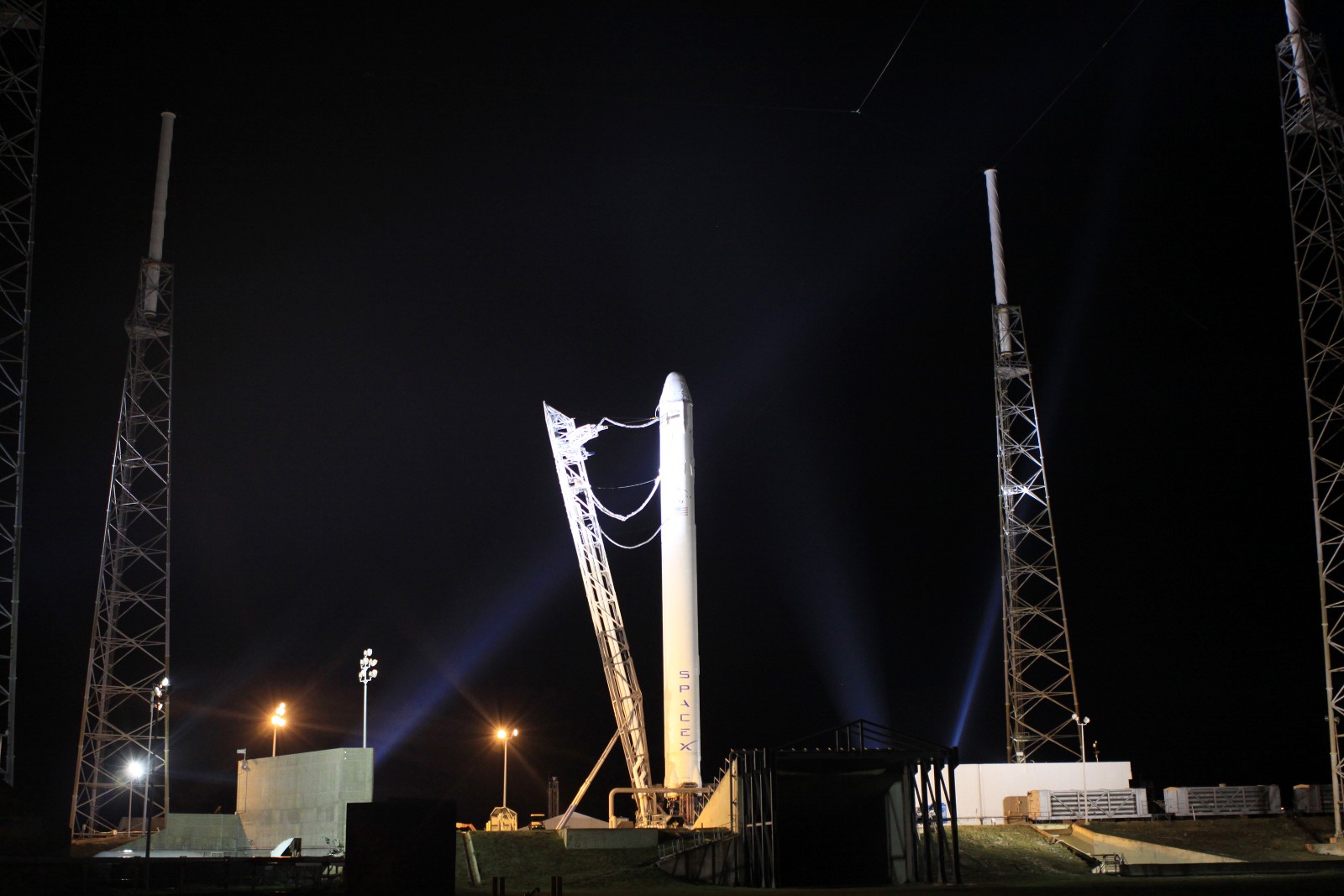

Falcon 9 mit Dragon auf dem Startplatz LC-40
Am Samstag um 10.55 Uhr MESZ soll eine von der Firma SpaceX entwickelte Raumkapsel Dragon zur ISS starten. Der vielerwartete erste Start eines Raumtransporters aus dem COTS-Programm (Commercial Orbital Transportation Services) hatte sich im Vorlauf häufig verschoben und war ursprünglich bereits für Ende 2009 geplant. Im Rahmen des COTS-Programms waren drei Demonstrationsflüge geplant: C1, C2 und C3. Nach dem erfolgreichen ersten Demonstrationsflug C1 im Dezember 2010 hatte SpaceX die NASA jedoch um die Erlaubnis gebeten, die verbleibenden Missionen C2 und C3 zu vereinen. Diesem Ersuchen ist die NASA in diesem Jahr nachgekommen. Die Rakete wurde heute zum Startplatz LC-40 am Cape Canaveral gerollt und aufgerichtet. Im Vorfeld gab es insbesondere Probleme bei der Software für die ISS-Annäherung. Diese wurden jedoch überwunden und das finale ISS-Review am 15. Mai hat die Software abgenommen. Gestern, am 17. Mai 2012, erfolgte das FRR (Flight Readiness Review), welches das “go” für den Start erteilte.

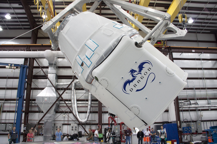

Dragon Kapsel beim Rotieren
(Bild: SpaceX)
Dragon
Dragon (“Drache”) ist der Raumtransporter von SpaceX. Er besteht aus zwei Komponenten: der Kapsel, in der die druckbeaufschlagte Fracht transportiert wird und dem “Trunk”, der unter anderem für die Energieversorgung zuständig ist und nicht druckbeaufschlagte Fracht aufnehmen kann. Die Kapsel verfügt im Gegensatz zu allen anderen ISS-Frachtransportern über einen Hitzeschild und kann somit Fracht zur Erde zurückbringen.
