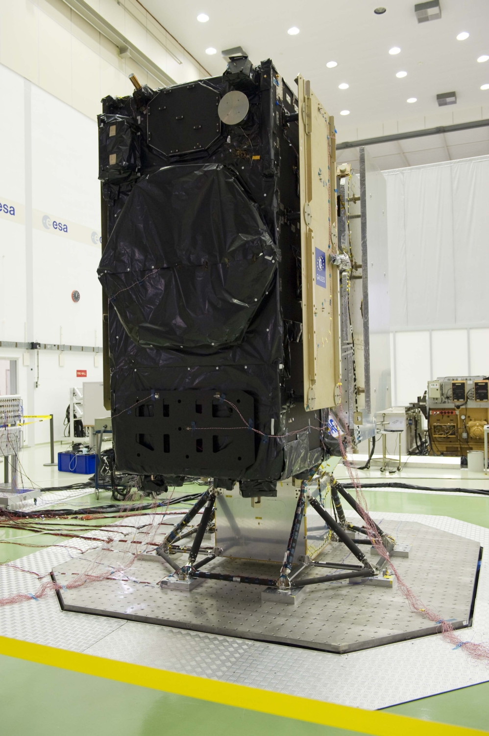

Ingenieursmodelle SM und STM an einem Testdispenser im Vibrationstest

Das Technikzentrum im niederländischen Noordwijk namens ESTEC untersucht derzeit, ob der von einem Konsortium unter Führung von EADS Astrium und Thales Alenia Space (TAS) zuerst gebaute IOV-Satellit, der auch als Protoflight Model (PFM) bezeichnet wird, den beim Start auftretenden Belastungen wie Vibrationen und Erschütterungen standhalten kann, und bereit für den Transport ins All ist.
Vor dem Start muss ein Satellit qualifiziert werden. Das bedeutete, er muss eine Reihe von rigorosen Tests betriebsbereit überstehen. In ihrer mechanischen Auslegung gleichen sich die vier Satelliten für die IOV-Konstellation, weshalb man einen der Satelliten den Qualifizierungstests aussetzt.

Das von TAS in Italien bei Rom zusammengebaute Raumfahrzeug mit einer Kommunikationsnutzlast von Astrium in Portsmouth, Großbritannien muss simulierte Belastungen wie die beim Start auftretenden Vibrationen und abrupte pyrotechnische Schocks, die bei der Trennung des Satelliten von der Rakete entstehen, auf einem Rütteltisch aushalten.
Anschließend wird der Satellit in der Large European Acoustic Facility mit verschiedenen Lautstärken und in Frequenzbereichen beschallt, wie sie auch beim Start des Satelliten vorkommen werden.
Überraschungen erwartet man bei den Tests nicht. Sie wurden vorher bereits an zwei Modellen des Satelliten vorgenommen, die gebaut worden waren, um Struktur (SM) und Thermalhaushalt (STM) der Raumfahrzeuge für die Galileo-Testkonstellation zu verifizieren.
