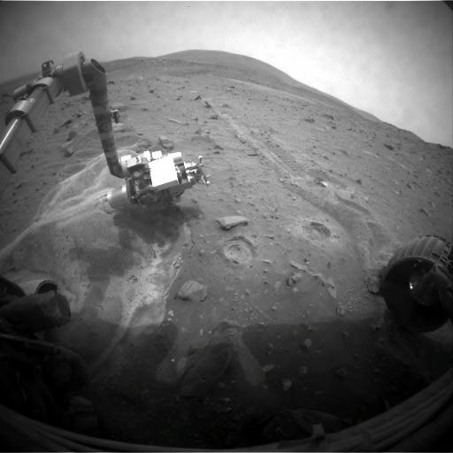

Deutlich erkennt man auf diesem Foto vom 17. August 2009 den Schatten des Instrumentenarmes von Spirit. Der Himmel war zu diesem Zeitpunkt noch relativ staubfrei.

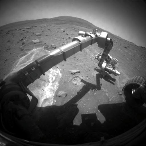

Am 25. August 2009 war der Schatten des Instrumentenarmes dagegen kaum noch zu erkennen.

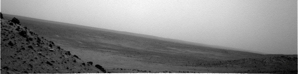

Der westliche Horizont: In der ersten Aufnahme vom 22. August erkennt man sehr deutlich den dunklen Rand des Gusev-Kraters. In der zweiten Aufnahme vom 27. August ist dieser durch die Staubschicht in der Atmosphäre nur noch undeutlich erkennbar. Beide Aufnahmen wurden gegen 11:50 Uhr lokaler Marszeit angefertigt.
