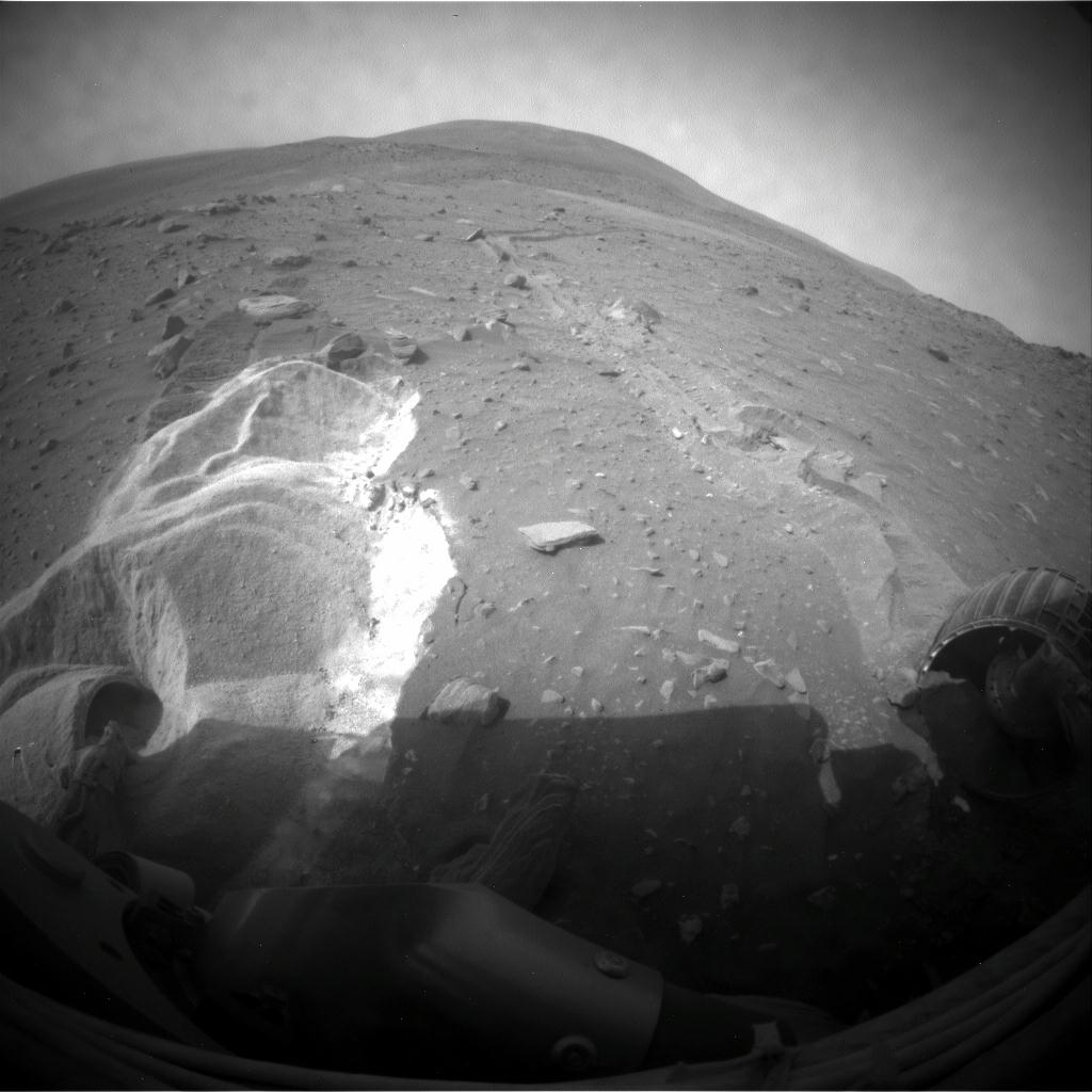

Am 13. Dezember 2009 (Sol 2.113 der Spirit-Mission) wurde aufgrund dieser Entwicklung eine weitere Analyse des rechten Hinterrades durchgeführt. Durch die Zuführung einer erhöhten Stromspannung sollte versucht werden, dieses Rad wieder in eine Drehbewegung zu versetzen. Noch am selben Tag wurde zusätzlich eine Zustandsüberprüfung des rechten Vorderrades durchgeführt. Dieses Rad hatte bereits mehrmals Anlass zur Sorge gegeben, bevor es im Laufe einer Fahrt am 13. März 2006 vollständig blockierte und seitdem nicht mehr für den Antrieb Spirits genutzt werden konnte. Das Verhalten dieses rechten Vorderrades kurz vor dessen endgütigem Ausfall zeigte Parallelen zum jetzigen Verhalten des rechten Hinterrades. Durch die beabsichtigten Messungen wollte man in erster Linie Vergleichswerte für die beiden Räder erhalten und daraus ableitend die aktuelle Situation des Hinterrades besser beurteilen können.
Im Laufe dieses Tests zeigten die Messungen für das rechte Hinterrad einen sehr stark erhöhten Widerstand in der Motorwicklung des Antriebsmotors an. Es war nicht möglich, das Rad in eine Drehbewegung zu versetzen. Umso überraschender verlief dagegen die Diagnose des rechten Vorderrades. Ein Test des elektrischen Widerstandes in dessen Antriebsaktuator zeigte einen Widerstand an, welcher sich innerhalb der normalen Parameter befand. Außerdem kam es im Verlauf dieser Untersuchung zu einer minimalen Vorwärtsbewegung des betreffenden Rades um 0,25 Grad. Dass sich ein operables Rad im Rahmen eines Widerstandstests bewegt, ist normal. Diese stattgefundene Bewegung war jedoch für die Ingeniere und Techniker des JPL deshalb überraschend, weil man im Vorfeld davon ausgegangen war, dass das rechte Vorderrad “nicht operabel” sei und sich aufgrund eines vermutlich unterbrochenen Stromkreises nicht würde bewegen lassen können.

Die Bewegung des rechten Vorderrades am 13. Dezember 2009 wurde durch zwei Aufnahmen der sogenannten “vorderen Gefahrenerkennungskamera” von Spirit dokumentiert. Die erste Aufnahme wurde vor, die zweite Aufnahme nach dem Widerstandstest angefertigt. Aufnahmen dieser Kamera dienen normalerweise dazu, Geländehindernisse in der Fahrbahn von Spirit zu erkennen.
