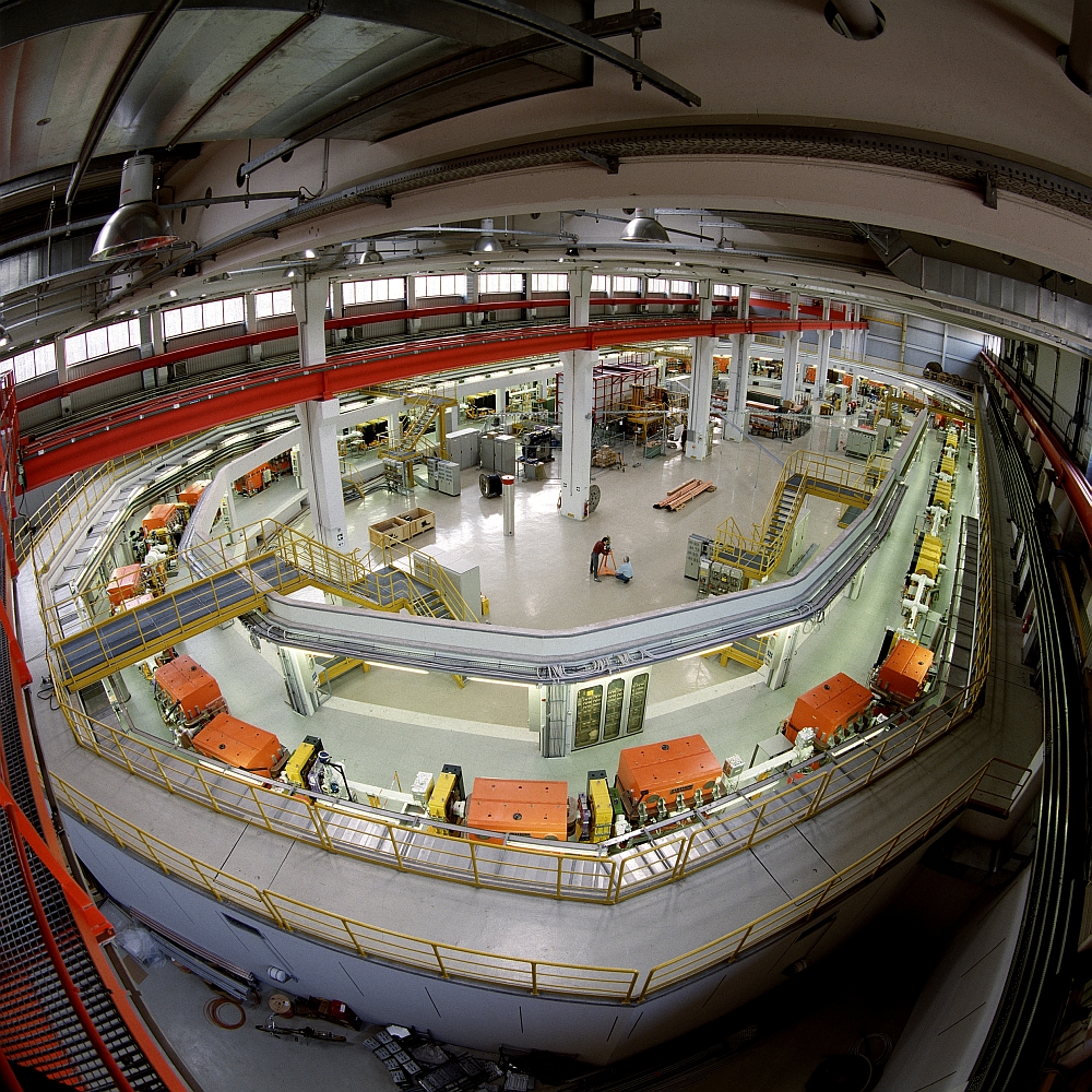

In ihrem Experiment nutzten die Wissenschaftlerinnen und Wissenschaftler der JEDI-Kollaboration eine besondere Eigenschaft des Jülicher Teilchenbeschleunigers COSY aus: die Verwendung von polarisierten Strahlen. (Bild: Forschungszentrum Jülich / Ralf-Uwe Limbach)
In ihrem Experiment nutzten die JEDI-Wissenschaftler eine besondere Eigenschaft des Jülicher Teilchenbeschleunigers COSY aus: die Verwendung von polarisierten Strahlen. „In einem gewöhnlichen Teilchenstrahl zeigen die Spins der Teilchen in beliebige Richtungen“, so Jörg Pretz. „Bei einem polarisierten Teilchenstrahl werden die Spins entlang einer Richtung ausgerichtet.“ Nur wenige Beschleuniger in der Welt verfügen über diese Möglichkeit.
Falls uns, wie die Wissenschaftlerinnen und Wissenschaftler vermuten, ein Hintergrundfeld von Axionen umgibt, dann würde dieses die Bewegung der Spins beeinflussen – und könnte letztendlich so im Experiment nachgewiesen werden. Jedoch: Der erwartete Effekt ist winzig. Noch sind die Messungen nicht genau genug. Doch auch wenn bei dem JEDI-Experiment noch keine Hinweise für dunkle Materieteilchen gefunden werden konnten, haben es die Forschenden geschafft, den möglichen Wechselwirkungs-Effekt weiter einzugrenzen. Noch bedeutender: Sie konnten eine neue und vielversprechende Methode für die Suche nach dunkler Materie etablieren.
