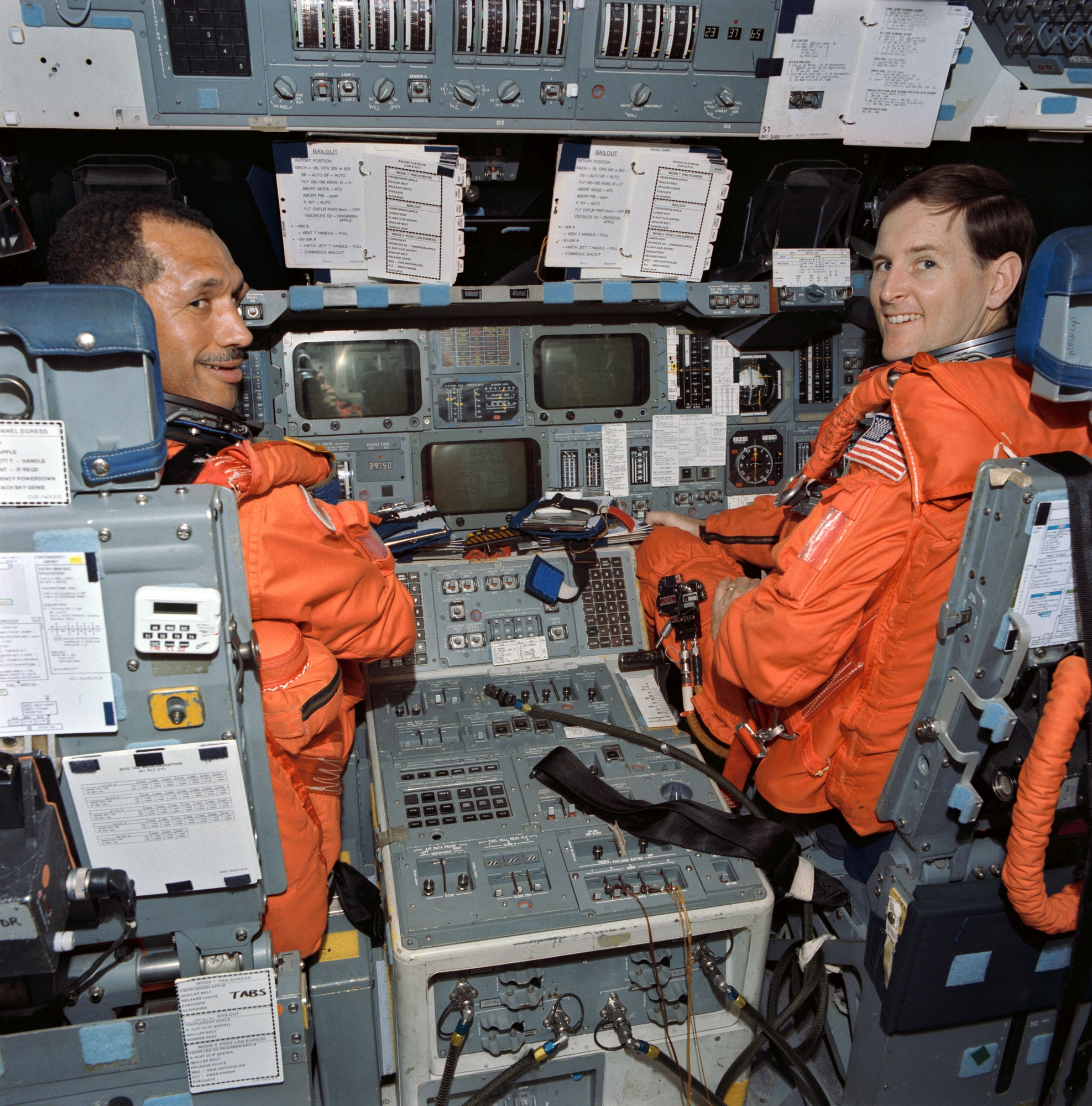

Im Orbiter-Cockpit (STS-60). (Bild: NASA)
Das Flugdeck ist vorn wie ein normales Flugzeug-Cockpit strukturiert – der Pilot sitzt links, der Copilot rechts – so dass im Falle eines Unfalls an Bord auch ein Mann das Shuttle allein landen kann. Für jeden Sitz sind eigene manuelle Flugkontrollen installiert, darunter Rotations- und übersetzungs-Handkontrollen, Höhenruder- sowie Bremskontrollen. Im Flugdeck befinden sich vier Sitze. Kontrollbildschirme für den Arbeitsablauf im Erdorbit befinden sich im hinteren Teil des Flugdecks. So sind hier Systeme für Nutzlastbucht und für den ganzen Orbiter installiert. Im ganzen Flugdeck befinden sich mehr als 2020 einzelne Displays und Kontrollen.
