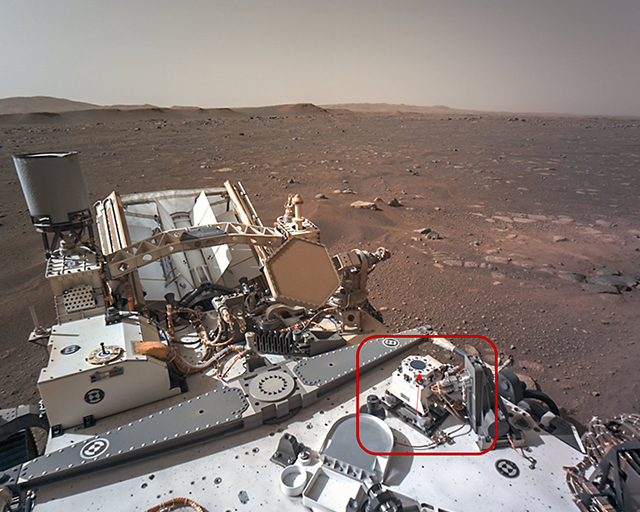

Konkret befindet sich der Filter in einem optischen Sensor zur Staubcharakterisierung im »Mars Environmental Dynamics Analyzer«, kurz MEDA. »Der MEDA führt Wettermessungen durch, u. a. werden Windgeschwindigkeit und -richtung, Temperatur und Luftfeuchtigkeit gemessen, aber auch Strahlung sowie Menge und Größe von Staubpartikeln in der Marsatmosphäre«, skizziert Dr. Michael Vergöhl, Leiter der Abteilung Niederdruckplasmaverfahren des Braunschweiger Fraunhofer IST, das System. In seiner Abteilung werden mit einer speziellen Beschichtungsanlage, dem Sputtersystem EOSS®, u. a. hochpräzise optische Filtersysteme entwickelt. »Bei unseren Entwicklungen handelt es sich stets um Spezialanfertigungen – so ist im Rover ein für diesen Anlass hergestellter Bandpassfilter im Einsatz.«

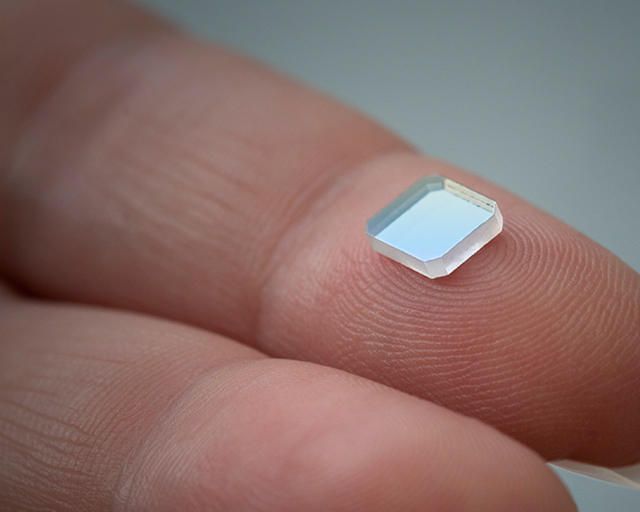

![](https://www.raumfahrer.net/wp-content/uploads/2021/01/tlrg1238FilterFraunhoferISTFOldenburg26.jpg)
(Bild: Fraunhofer IST, Falko Oldenburg)
Projektleiter Stefan Bruns erläutert dazu die mit dem Vorhaben verbundenen, besonderen Herausforderungen: »Der sogenannte‚ ›Winkelshift‹, d. h. die Verfälschung der Messung durch schräg einfallendes zu detektierendes nahes Infrarot-Licht muss möglichst gering ausfallen, gleichzeitig muss der Filter die extreme Gamma-, Protonen- und ionisierende Strahlung vor Ort aushalten. Außerdem ist ein wesentlicher Aspekt die Temperaturstabilität: Auch bei sehr tiefen Temperaturen bis zu -120 Grad Celsius darf sich der durchgelassene Wellenlängenbereich von 950 nm, das sogenannte Passband, nicht gravierend verschieben.« Durch das Instituto Nacional de Técnica Aeroespacial (deutsch: Nationales Institut für Luft- und Raumfahrttechnik), kurz INTA, wurden im Vorfeld der Mission fast vier Jahre lang umfangreiche und teilweise schärfste Tests im Vakuum mit Blick auf Druck- und Temperatur-Bedingungen durchgeführt. Dabei wurde der Filter beispielsweise 3000 Mal einem schnellen Temperaturwechsel zwischen -45 ° und 135 °C ausgesetzt. »Das System soll ja schließlich nicht nach ein paar ›Marstagen‹ ausfallen«, erklärt Bruns.

Die Sensoren des MEDA sind im Rover an unterschiedlichen Positionen integriert, unter anderem am »Hals« des Geräts, an der Frontseite sowie im Innenteil. Die Sensorik für Strahlungsbelastung und Staub befinden sich auf der Oberseite des Rovers. Dort eingesetzt: Der Filter des Fraunhofer IST. »Die Aufgabe des Filters ist es, nur Licht im ›nahen‹ Infrarot-Bereich durchzulassen. Dabei geht es darum, den Staub auf der Oberfläche des Mars zu erkennen«, schildert Bruns. Angefragt wurde der Filter von der spanischen Weltraumorganisation INTA.
Hergestellt haben die Wissenschaftler des IST den sogenannten Bandpassfilter auf der EOSS®-Beschichtungsanlage mittels Magnetronsputtern. Um zu gewährleisten, dass die extrem dünnen Einzelschichten des Filters hochpräzise und homogen abgeschieden werden, wird das ebenfalls am IST entwickelte optische Monitoring System MOCCA+® eingesetzt. Natürlich kommen Bandpassfilter nicht nur interstellar zum Einsatz. Der Abteilungsleiter Michael Vergöhl dazu: »Es gibt auch immer wieder Bandpassfilter für Anwendungen auf der Erde. Die Besonderheit dieser Filter liegt darin, dass sie auch unter außergewöhnlichen Umwelteinflüssen sehr stabil arbeiten.« Je nach Rahmenbedingung werden die Filter für jeden Anlass besonders entwickelt.
