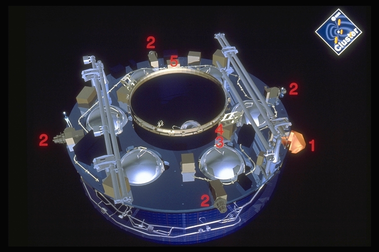

Unter den 11 Instrumenten pro Satellit befinden sich jeweils 5, die einen gemeinsamen Gerätekomplex bilden und unter der Bezeichnung WEC zum Einsatz kommen. WEC steht für Wave Experiment Consortium, entsprechend gestaltet sich der Einsatzzweck der Geräte: sie dienen wichtigen Messungen elektrischer und magnetischer Felder.

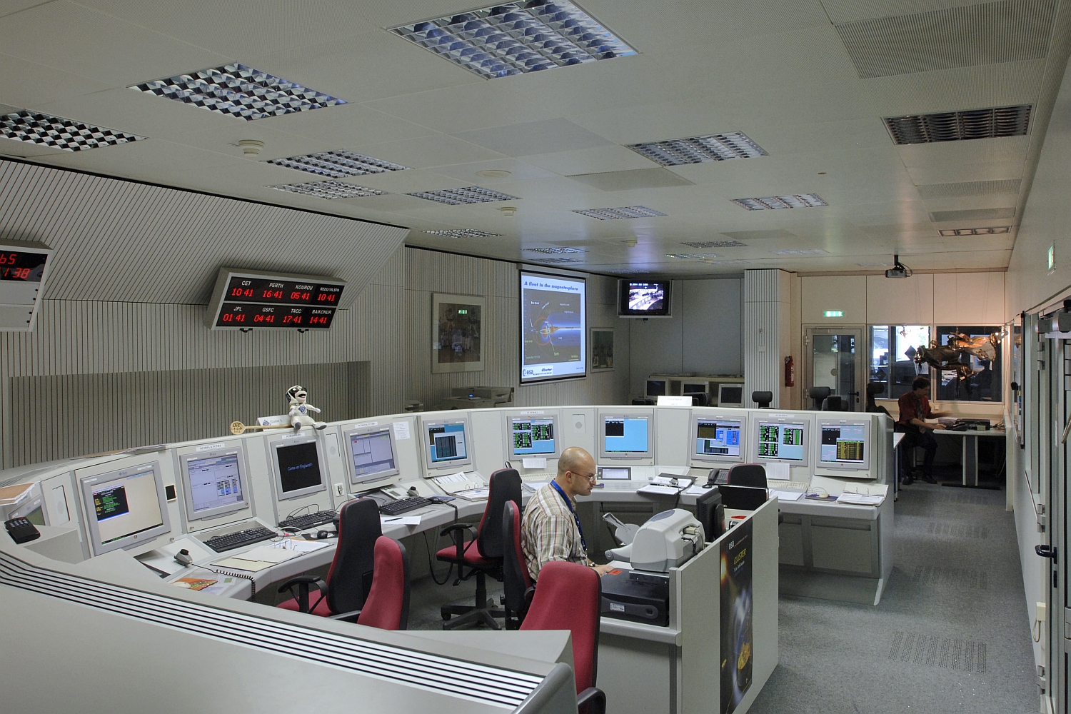

Am 5. März 2011 war ein Einschalten des WEC-Gerätekomplex an Bord des Cluster-Satelliten Nr. 3, den man mit dem Eigennamen Samba versehen hatte, aus unbekannten Gründen nicht möglich. In ESAs europäischem Satellitenkontrollzentrum in Darmstadt (ESOC) begann man unverzüglich, eine Reihe von Standardprozeduren mit dem Ziel der WEC-Aktivierung abzuarbeiten, aber mit keiner kam man zum Erfolg. Viel schlimmer noch: es waren vom betroffenen Satelliten keinerlei Informationen über den Zustand des WEC zu bekommen.

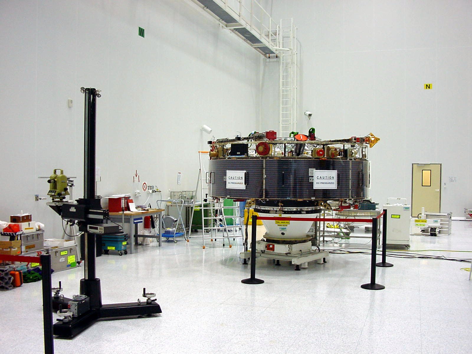

Mehrere Wochen lang untersuchte die Arbeitsgruppe zur Kontrolle und Steuerung von Cluster mit dem Hersteller der Satelliten, den Erbauern des WEC-Gerätekomplexes und den ihn nutzenden Wissenschaftlern zusammen mit weiteren Arbeitsgruppen der ESA die Situation an Bord von Samba. Dabei kam auf Samba schließlich auch Software zum Einsatz, die zum letzten Mal kurz nach dem Start des Satelliten vor über zehn Jahren benötigt worden war.
Man fand schließlich heraus, dass ein Stromkreis kurzgeschlossen sein muss. Und genau dieser Kurzschluss war auch verantwortlich für das Nichtfunktionieren der Gerätehauptschalter.
