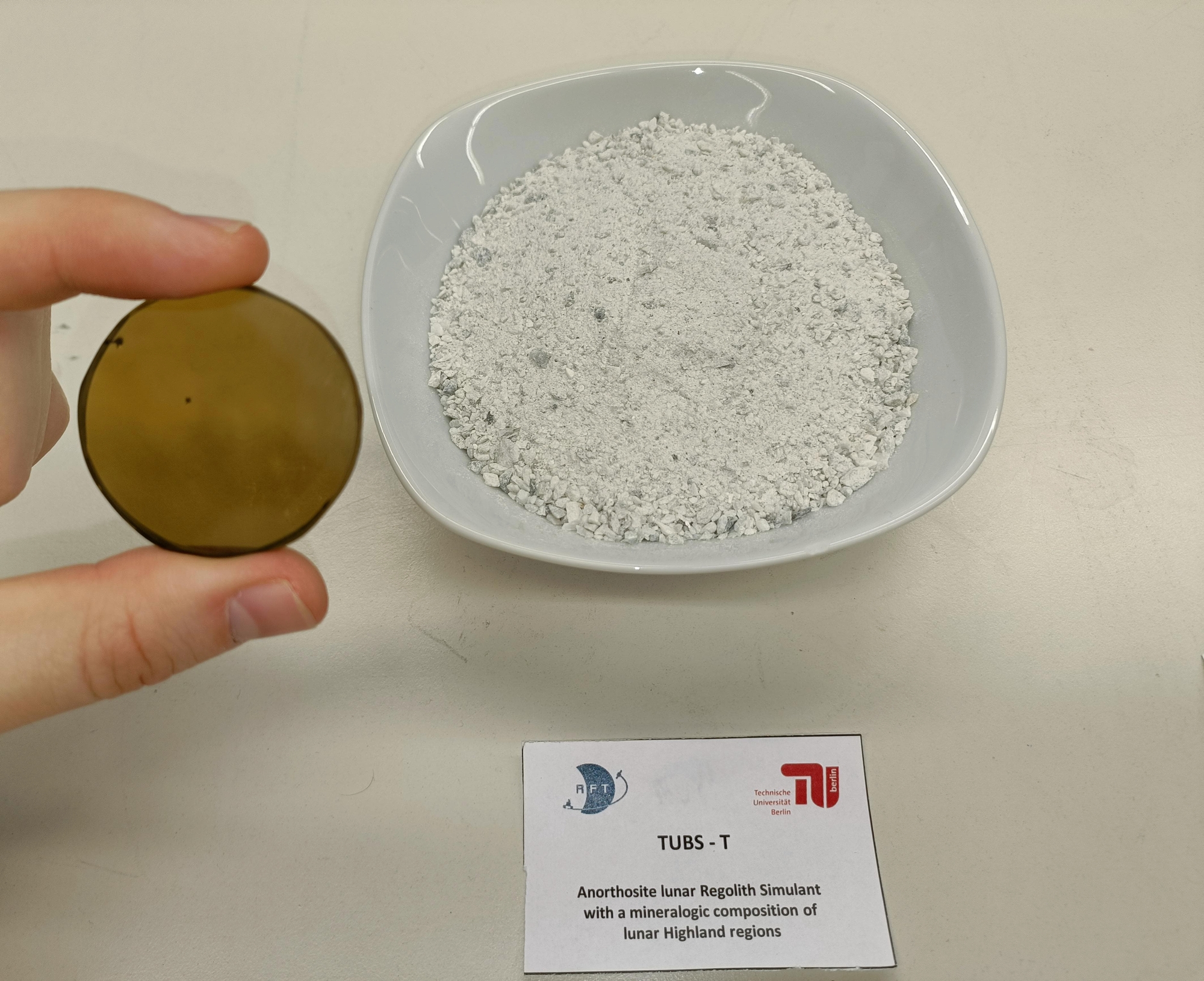

Glasprobe aus dem Mondregolith-Simulant TUBS-T. (Foto: TU Berlin)

Das notwendige Glassubstrat wird vom Fachgebiet Raumfahrt der TU Berlin hergestellt. Die Arbeitsgruppe um Enrico Stoll hat verschiedene Simulate für das Mondregolith entwickelt. Diese Pulver ahmen die Eigenschaften verschiedener Bodenproben nach, die im Rahmen des Apollo-Programms zur Erde gebracht wurden. Das Glas wird hergestellt, indem die Simulate bei sehr hohen Temperaturen (über 1500° C) geschmolzen werden. Das gewonnene Glas wird anschließend vom Team der TU Berlin geformt und nachbearbeitet. Der Projektpartner JPM Silicon GmbH erzeugt anschließend aus dem Glassubstrat eine Siliziumschicht, die dann in eine Solarzelle umgewandelt wird.
