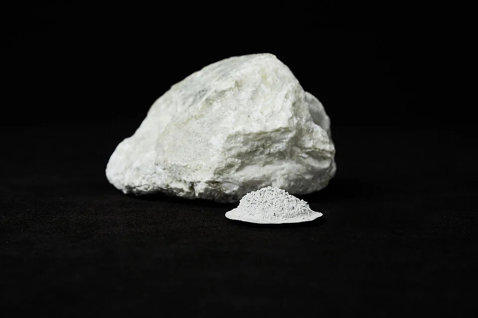

An der TU Berlin wurde ein Baukastensystem entwickelt, mit dem man mittels irdischer Gesteine die unterschiedlichen Zusammensetzungen des Regoliths an den möglichen Landeplätzen nachstellen kann. (Bild: Susanne Baumann)

Pulverisiertes Mondgestein, auch Regolith genannt, ist auf dem Mond dagegen massenhaft vorhanden und könnte als Rohmaterial zum 3D-Druck verwendet werden. Das Nutzen und Verarbeiten von vor Ort vorhandenen Materialien wird in der Raumfahrt auch als In-Situ Resource Utilization (ISRU) bezeichnet – und könnte ein entscheidender Faktor sein, die Exploration des Mondes und des Weltraums voranzubringen.

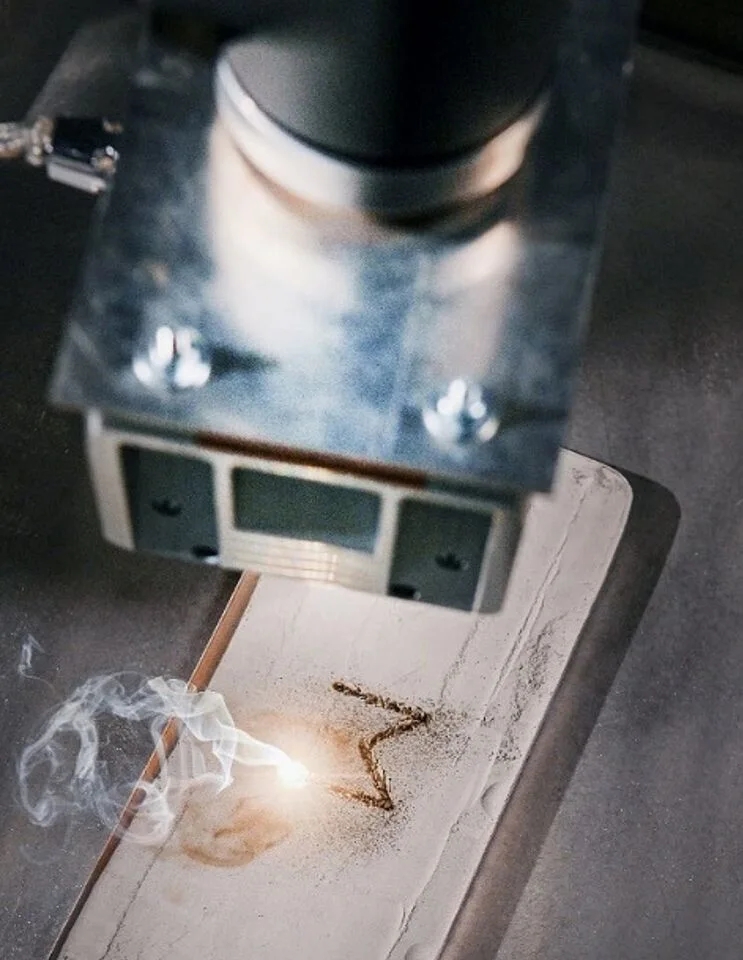

M wie Mond – der bereits entwickelte Laser schmilzt künstlichen Regolith auf. (Bild: LZH)

Die Grundlagen für das Vorhaben sind bereits gelegt. In dem von der VolkswagenStiftung geförderten Vorgängerprojekt hat das Forscherteam einen kompakten, robusten Laser entwickelt und im Labor erfolgreich am Roboterarm eines Mond-Rovers getestet. Außerdem gelang es den Wissenschaftler*innen, Regolith im Einstein-Elevator des „Hannover Institute of Technology“ (HiTEC) der Leibniz Universität Hannover unter Mondgravitation aufzuschmelzen. Jetzt geht es darum, den Laser fit für den Mondflug zu machen. Die Wissenschaftler*innen von LZH und TU Berlin wollen ein Flugmodell des Lasers entwickeln, das für den Einsatz im Weltraum qualifiziert ist.

Die große Herausforderung dabei: Die KI muss für den Mondeinsatz schon im Vorfeld trainiert werden. An der TU Berlin wird dazu ein Labor entstehen, in dem das Regolith unter Beleuchtungsverhältnissen fotografiert wird, die denen auf dem Mond nachempfunden sind. So wird ein entsprechender Pool an Bildern angelegt, mit denen die KI lernen kann. „Zudem wurde über die letzten Jahre ein Regolithbaukasten entwickelt, der es ermöglicht, die verschiedenen möglichen Landestellen von den Eigenschaften her präzise nachzustellen. Dieser wird im Projekt dann an die finale Landestelle auf dem Mond angepasst, sodass im Labor der Laser und die KI auf die reale Mondmission hin ausgerichtet werden können“, erklärt Benedict Grefen von der Arbeitsgruppe „Exploration und Antriebe“ im Fachgebiet Raumfahrttechnik (RFT) der TU Berlin. Das auf diese Weise entstandene „Oberflächenanalogmodell“ wird dann auch während der Mission die Entscheidungen unterstützen.
